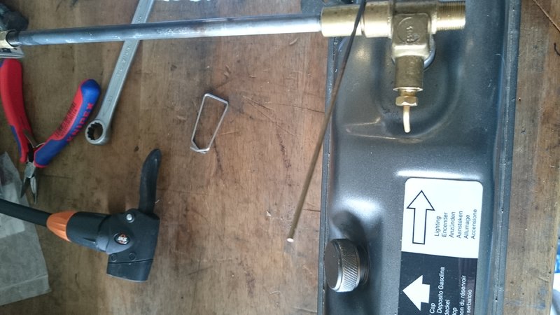

Hi,
sitzen gerade im Urlaub sind am kochen. Den guten Coleman ausgemacht. Ein paar Minute später geht er nicht mehr an. Es kommt einfach kein Benzin mehr raus?
Das Ventil ist Ok.

BeitragVerfasst am: 05.06.2017 06:26:20    Titel:
Verdampferröhrchen verrußt? Ist ja ein häufiges Problem, hast Du noch Röhrchen dabei?
Reparieren kann man die nicht, reinigen m.E. auch nicht...

war zum Glück unser letzter Abend in Süd Frankreich....sollte noch mal leckere Gambas geben rotfl. Es scheint als wäre die Nadel im Generator gebrochen.

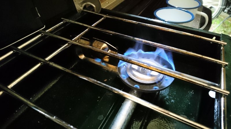

Hallo und Guten Abend,
ich häng mich hier mal dran, weil ich auch gerade etwas Sorgen mit unserem Coleman habe.
Haben den jetzt im ersten Urlaub eingesetzt und sind soweit sehr zufrieden. Jedoch fing er dann auf einmal einen Knall von sich zu geben und er Verbrannte in dem Rohr. Wie auf dem Bild zu sehen. Wenn man Ihn ausmacht und dann neu startet geht es erstmal wieder, jedoch passierte es dann immer wieder...
Was meint Ihr, was könnte das sein. Kocher ist erst eine Woche in Benutzung gewesen Winke Winke

BeitragVerfasst am: 17.07.2017 22:27:05    Titel:
Ich habe diese Probleme auch schon alle gehabt. Liegt meistens an nicht ausreichend reinem Brennstoff. Und man muß die Dinger immer mindestens 10 min am Stück Vollgas laufen lassen, sonst verrußen und verstopfen die dauernd. Tankstellensprit führt eigentlich immer zum frühzeitigen Tod des Generators. Nur diesen teuren Spezialsprit reingießen, dann geht es einigermaßen lange gut. Ich habe mich immer gefragt, warum ein Kocher der für Camping mit dem Auto gebaut ist, verdammt nochmal nicht mit Autosprit funktioniert. Als Konsequenz habe ich meine Colemans beide wutentbrannt verschenkt weil ich die rußigen Töpfe und den Sprit an den Fingern und jedes Mal vor den Kochen dran basteln müssen einfach leid war. Jetzt habe ich seit Jahren Primus Benzinkocher und alles ist super. Und nicht mehr dieses Scheißgeklapper auf afrikanischen Pisten. Ich hätte das Ding teilweise vor Genervtheit aus dem fahrenden Auto feuern können. Einen habe ich am Ende einer Reise mal vorsätzlich überfahren - was eine Genugtuung!!!!
