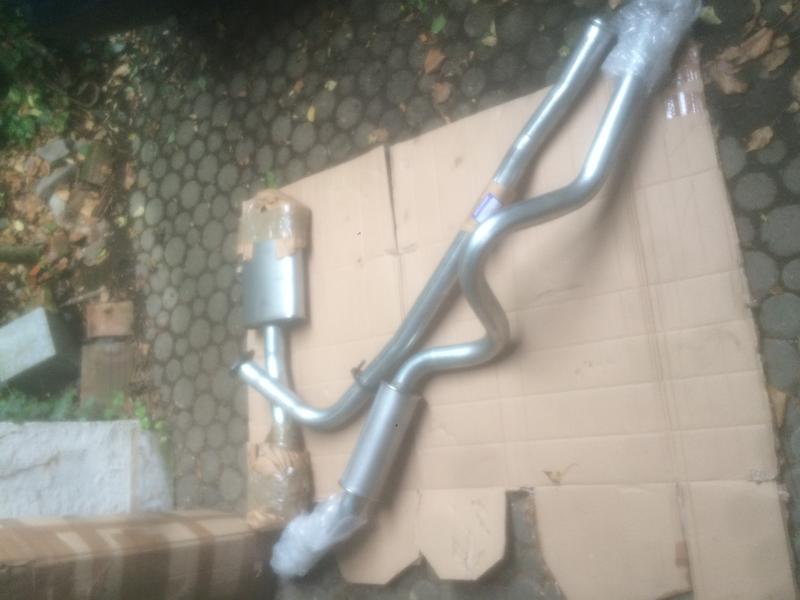

Hallo zusammen,
Bei meinem defender 110 Bj 83 ist ein 300tdi Motor verbaut.
Da mein Auspuff durch gegammelt ist, dachte ich, da mach ich nen neuen rein. Soweit so gut, jetzt hab ich den Auspuff komplett von vorne bis hinten da liegen. Nur wüsste ich beim besten Willen nicht wie ich das verdammte flammrohr( welches für meine Fahrgestellnummer und Motor abgeblich passt) in die Kiste rein bekomm????
Vill habt ihr ne Idee oder ein Bild wie das Orginal da rein gehört!!
Hab laufend das Problem das meine Teile nicht passen trotz passender Fahrgestellnummer oder Motor Nummer... So zum Beispiel bestell ich Keilriemen nach Motornummer und siehe da, es sind andere Scheiben verbaut... Ich Blicks nicht mehr so ganz!!
Danke für eure Hilfe!

Du musst den Wagen freiheben,sodass die Vorderachse ganz ausfedert,
dann kannst du das Rohr von vorne über Achse und Getriebetraverse schieben.
Oder durchschneiden und einen Universalflansch dazwischen schweißen.

Beim letzten auf tdi umgebauten Turbo-D passte genau gar kein Serienauspuff, weil die Firma die den Motor eingebaut hat den kompletten Antriebsstrang verkehrt positioniert hat. 83er 110er kann ja original nur V8, 2¼ Bsnziner oder 2¼ Diesel gewesen sein. Die 2,5er kamen erst später. Da passt beim 300 tdi-Umbau nicht wirklich viel. Auf 200tdi gab es damals komplette Umbaukits von Land Rover für 10.000,-DM. Da war alles dabei, sogar die Aufkleber.

Das Problem ist das die Biegung von dem Rohr nicht zum Krümmer passt, ich das Teil da gar nicht verbinden kann... Ich vermute da hat mal jemand was abgefelxt und hingeschweist... Denn das flammrohr müsste ja an den 300tdi passen nur passt die krümmung des Rohres nicht... Vill hab ich auch ein Rohr vergessen, nur von der Länge würde das alles reichen aber von der Biegung nicht...

Ahhh, ok danke. Das hilft mir weiter!!! Dann muss ich mir da was zusammen schustern...
Das da kein Ersatzteil passt an der Kiste liegt indemfall an dem Umbau... Da könntest verrückt werden!!!
Warum einfach wenns auch kopliziert geht!!!!! 🤕🤕

Wir hatten das 300tdi Flammrohr abgeschnitten und neu angeschweißt. Sonst passt hinterher kein einziges Auspuffgummi so wie vorgesehen. Am besten von hinten mit der Montage beginnen, alles spannungsfrei einhängen und dann das Flammrohr als letztes Bauteil passend machen.

das gezeigte flammrohr dürfte beim 2,5D passen und nicht beim 300Tdi !!!
TDI sieht anders aus..........dein auto ist ein umbau, da kannst du nicht nach
fahrgestellnummer bestellen.1983 gab's noch keinen defender und schon
garkeinen TDI im 90/110er.

Bei den abgebildeten Teile könnte es sich durchaus um die notwendig Abgasführung eines 300tdi handeln, allerdings ohne sinnloses Zubehör.
Bei den Defendern vor meiner Zeit, wurde die Getriebetraverse etwas weiter vorn verbaut und der aussteifende Teil nimmt als Rohr bedeutend mehr Raum in Anspruch!
Ohne Bilder ist es schwer zu entscheiden, welche Änderung an welchem Bauteil die nachhältigste sein wird. Unsicher Unsicher

Lad doch am besten mal Bilder ab Turbo hoch...........wenn das Hosenrohr rein garnich an den Turbo passt, kann ja bald kein 300er Krümmer/Turbo verbaut sein.
Solange alles serie ist und der Flansch nach unten zeigt, lässt sichs doch alles umschweißen und einkürzen.

Das Rohr würde eventuell passen zumindest von der Biegung... Nur war da schon mal einer dran und hat gekürzt und geschweißt! Hau mich, ich bin der Frühling werd von beiden rohren was abnehmen und über verbindungschellen das ganze verbinden. Da hab ich beim nächsten mal kein Geschisse mit schweißen und getüftel...
Das ist vermutlich das beste in dem Fall!
Hinten ist bisher das Problem, das wenn die Kiste vollgeladen ist, der Auspuff zwischen Hinterachse und Ladefläche eingequetscht wird!
Da sollte das ganze noch ein paar Zentimeter zu Seite! Da find ich auch noch ne Lösung!! Supi

Du solltest, wie ich schon mal geschrieben habe, den Auspuff vom Fahrzeugheck her anpassen. Dann sitzt auch der Bogen über der Hinterachse an der richtigen Stelle und nichts schleift beim Einfedern. Das Flammrohr würde ich in jedem Fall mit einer Manschette drüber schweißen, sonst fängst du dir früher oder später Geklapper ein, falls sich da was bewegt. Und richtig dicht sind so Schellenverbindungen nie lange. schon gar nicht im Bereich direkt hinter dem Lader noch vor dem ersten Topf.

Soweit so gut, vielen Dank für eure Tipps! Werd das so machen, von hinten nach vorne....
War auch schon fleißig und hab das Endstück drin, ein paar neue Schellen und es sieht gut aus. Jetzt hab ich gesehen als ich das alte flammrohr abmachen wollte, das diese 60mm Durchmesser hat ( wie das neue, hab nur dort gemessen), nur der Rest von dem alten Auspuff hat nen 50mm Durchmesser... Also da wurde auf das 60 Rohr ein 50 dran geschweißt...
Ich bin ja kein Fachmann aber das ist nicht gerade Leistungsfördernd oder? Oder braucht der 300 Tdi den Gegendruck der da entsteht?? Hau mich, ich bin der Frühling Supi
