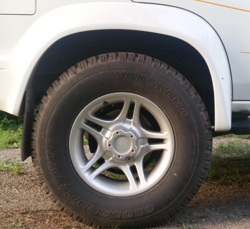

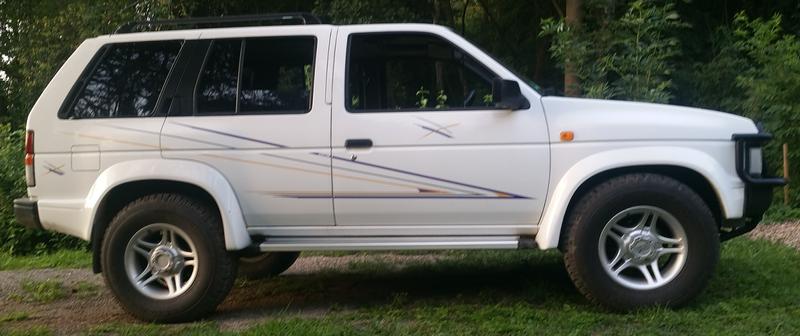

Hallo, ich bin neu hier, leider kein Schrauber, aber stolzer Besitzer des dritten Nissan Terrano 1, eines[/img] WHYD21 V6, den ich vor kurzen gekauft und mit einem Trailmaster 25/50 und die Drehstäbe bis 1,5 cm vor Ende hab höherlegen lassen. Zusätzlich ist noch ein Satz Räder 265/70 R16 drunter gekommen. Eigentlich gefällt mir der Wagen jetzt so wie er ist, nur hätte ich ihn vorne gerne noch 2 oder 3 cm höher.
Welche kostengünstigen Möglichkeiten gibt es da. Habe irgendwas von Fahrwerksspacern gelesen, die den Wagen vorne noch etwas höher bringen können, ohne das Fahrwerk unnötig zusätzlich zu belasten. Was kostet sowas, wie sehen die aus und wo genau müßten die montiert werden?
Wäre toll, wenn mir hier jemand ein paar Tips geben könnte.

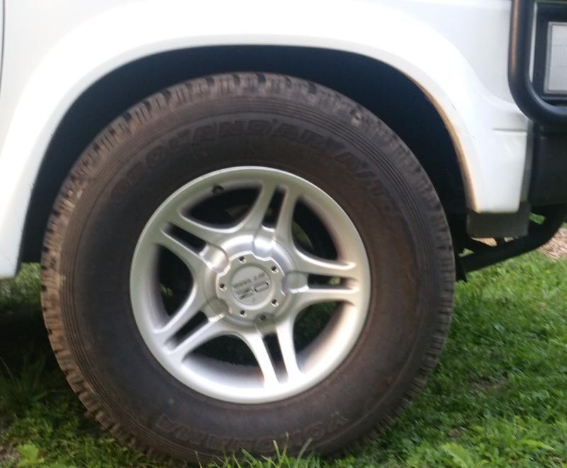

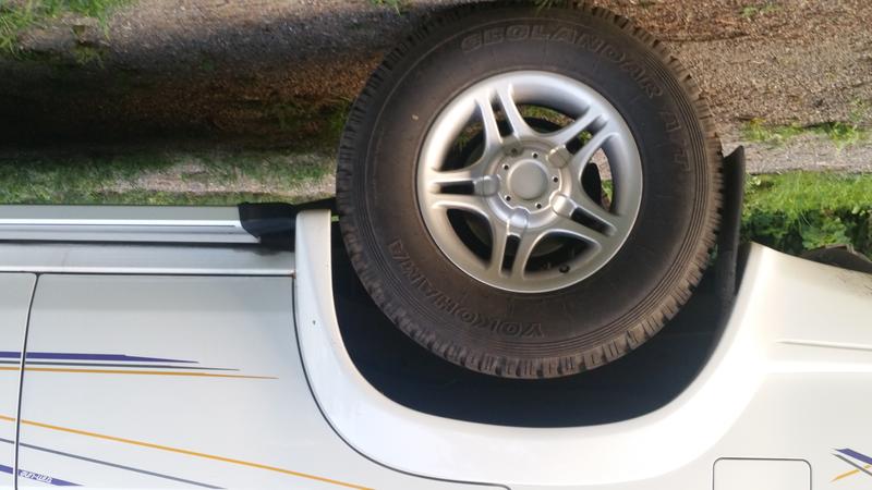

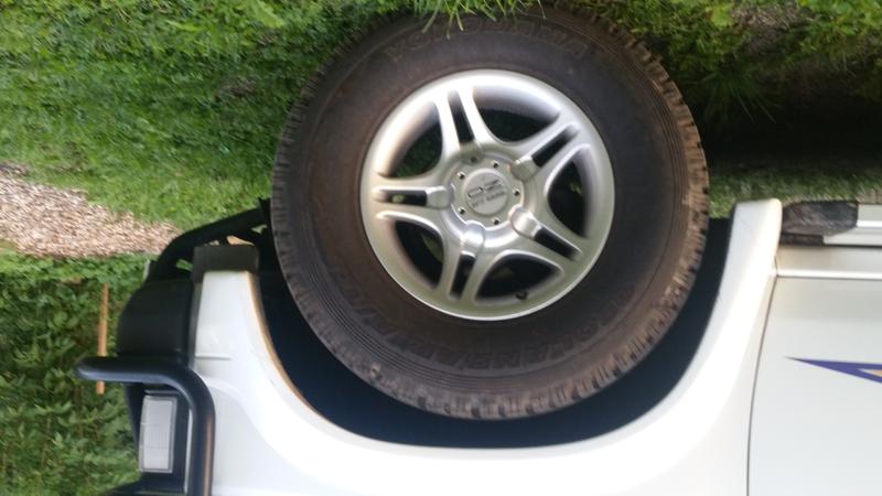

Ich habe gelesen, dass die Spacer das vordere Fahrwerk nach dem Hochdrehen der Drehstäbe entlasten, aber den vorderen Antrieb zusätzlich belasten und es dadurch viel eher zu Verschleiß kommt. Ist da was dran?
Würde gerne ein paar Fotos vom meinem Terrano einstellen, aber egal was ich mache, sie stehen immer auf dem Kopf.
img]http://up.picr.de/29880304zl.jpg[/img]

img]http://up.picr.de/29880337nx.jpg[/img]
