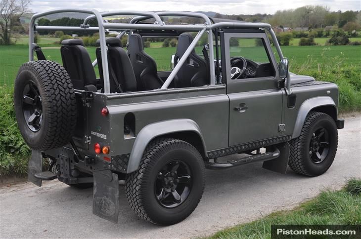

ich habe ja hier einen 90 SW TD4 stehen dem ich gern ein soft top verpassen würde.
so richtig plug an Play habe ich noch nix gefunden.
der SD RBL 1887 käfig hat ja keine halterungen für die gurte hinten.
ich habe im netz ein paar Fotos gefunden.
kennt jemand diesen käfig ???
klar können wir die halterungen am SD käfig einfach anschweissen aber irgendwie gefällt mir DER käfig besser als der von SD.
gruss ,michi

sieht mir nach dem SD cage aus, der hinten anstatt der Zahnstocher-Spriegel montiert wird?!
Schau doch mal auf der SD website, da kannste nach Modell auswählen, auch Variante softtop.
Gruß, Björn

Sind das hier Gurtaufnahmen?
http://www.exmoortrim.co.uk/special-offers/defender/90-defender/90-puma-2007-onwards/brown-xs-hood-and-heavy-duty-bar-set-specia... [Link automatisch gekürzt]
http://www.exmoortrim.co.uk/our-models/defender/defender-90/defender-90-puma-2007-onwards/hoods/canvas-full-length-hoods/xs-hood... [Link automatisch gekürzt]

Schaut in der tat so aus als wären das Aufnahmen für die hinteren Gurten.
Perfekt.
Ist nicht gaaaanz so massiv wie der SD Käfig aber die Rohre vorne aussen gefallen mir beim SD Käfig eh nicht.
BRAUN geht als Farbe zu einem silbernen Auto aber echt nicht.
Hoffe das gibt's auch in schwarz.
Daaaaanke für den Tipp.
Gruß, michi

Der Ist aber von SD:
http://www.safetydevices.com/expedition/products/roll-cage/Land+Rover+Defender+90+Td5-1998-2006-2-door-Soft+Top/323/1794/

... naja, ich dachte es soll nen Überrollkäfig werden. Das Exmoorteilchen sieht mir nicht sehr stabil aus, gut vermutlich wesentlich stabiler als die Spriegel, aber als Käfig möchte ICH das nicht verwenden (SD übrigens auch nicht, ist aber hier nicht Thema Zwinker).
Braucht es denn zwingend die hinteren Sitze/ Gurte? Unsicher Sonst könnte man ja auch was Gescheites bauen (lassen).
Gruß, Björn

Ein 90er 4 sitzer soft top ist ja gerade das coole.
Das gab es SO nie offiziell zu kaufen.
Die hinteren sitze müssen also umbedingt drinnen bleiben.
Der "" käfig"" vom exmoor sollte die Gurte/kräfte tragen können.
Um ein Gutachten vom tüv werde ich aber wohl nicht drumrum kommen.
Exmoor wird ja sicher keines mitliefern können.
Ob der 2.4 motor drinnen bleibt hängt davon ab ob ich den 4.0 V8 irgendwie legal in das Auto verpflanzen kann.
Der Thor V 8 4.0 aus dem D2 hat ja nur EURO 2 .
Der td4 aber EURO 4.
Mal schauen wie wir das drehen können.
