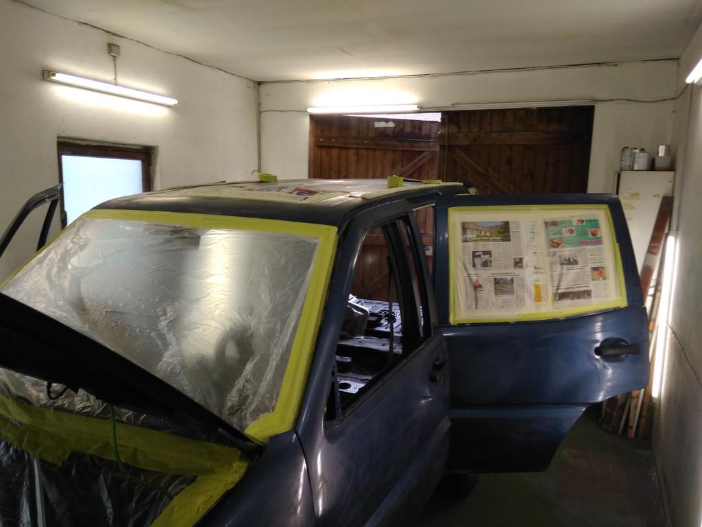

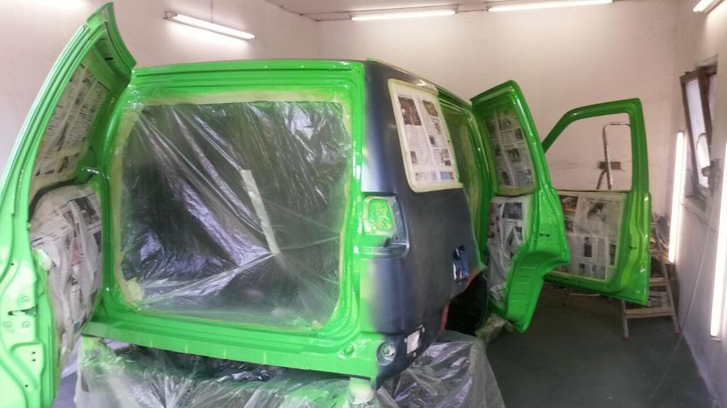

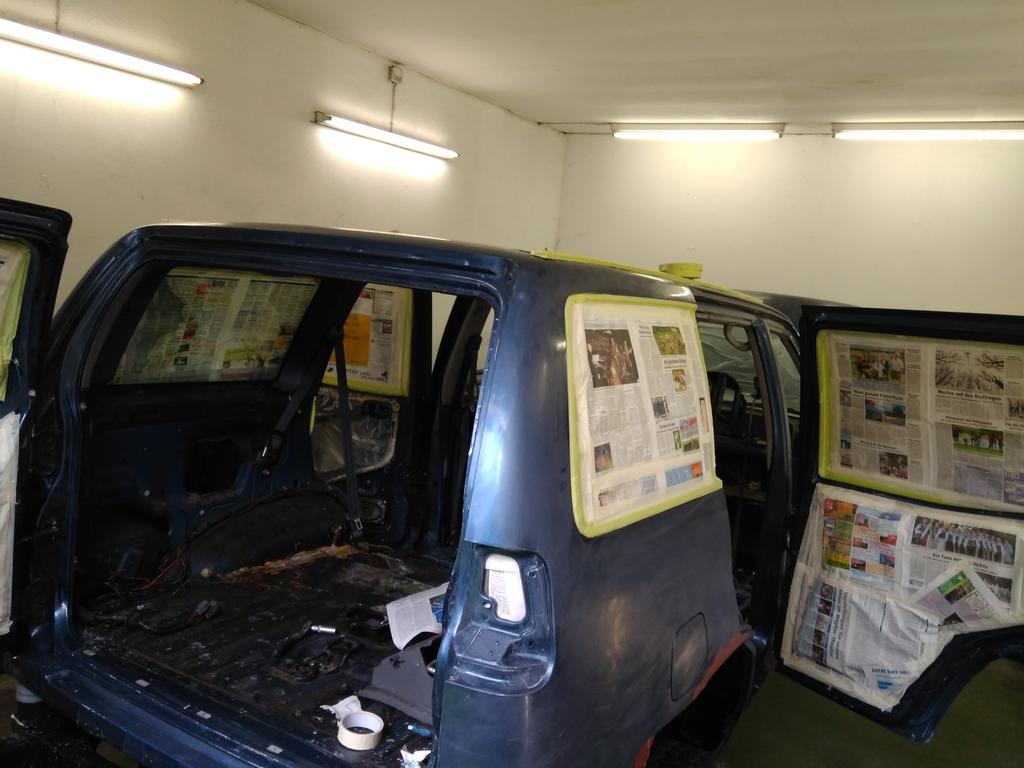

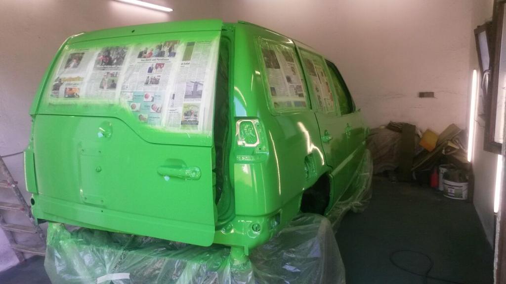

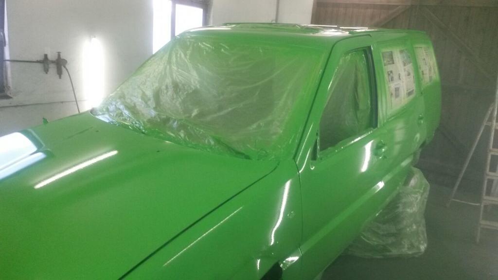

Am Anfang stand natürlich das demontieren von möglichst allem was nicht lackiert werden sollte und das mühsame Anschleifen Wut
Dann ging es heute ans abkleben
erst wurden die "inneren" Bereiche lackiert
und zum Schluß der Rest vom kleinen YES
Gruß, Stefan
PS: Es ist ein recht widerstandsfähiger Kunstharzlack in RAL 6018

Boah Stefan,
kommt mir sehr grell vor.
Aber hat was ehrlich Respekt
Mal sehen wie das draußen fertig rüberkommt.
Thomas

BeitragVerfasst am: 22.07.2017 23:47:20    Titel:
Hrhr,
ja erstmal erschlägt es einen und ich bin eigentlich froh das ich 6018 und nicht wie vorher geplant 6038 (Leuchtgrün) genommen habe Supi
Felgen, Front- und Heckstoßstange, Dachträger sowie die Schweller sollen dann Schwarz werden, damit es noch einen Kontrast gibt und nicht alles nur Grün ist :-D
Mit der Farbe fällt man aber echt auf rotfl

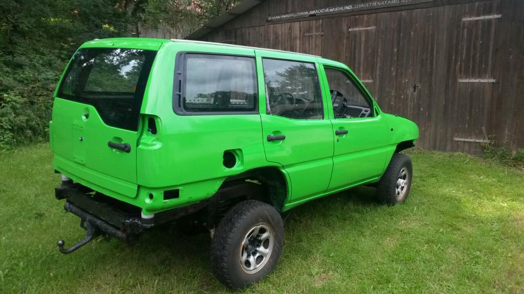

BeitragVerfasst am: 23.07.2017 18:52:44    Titel: Lackierung Terrano R20

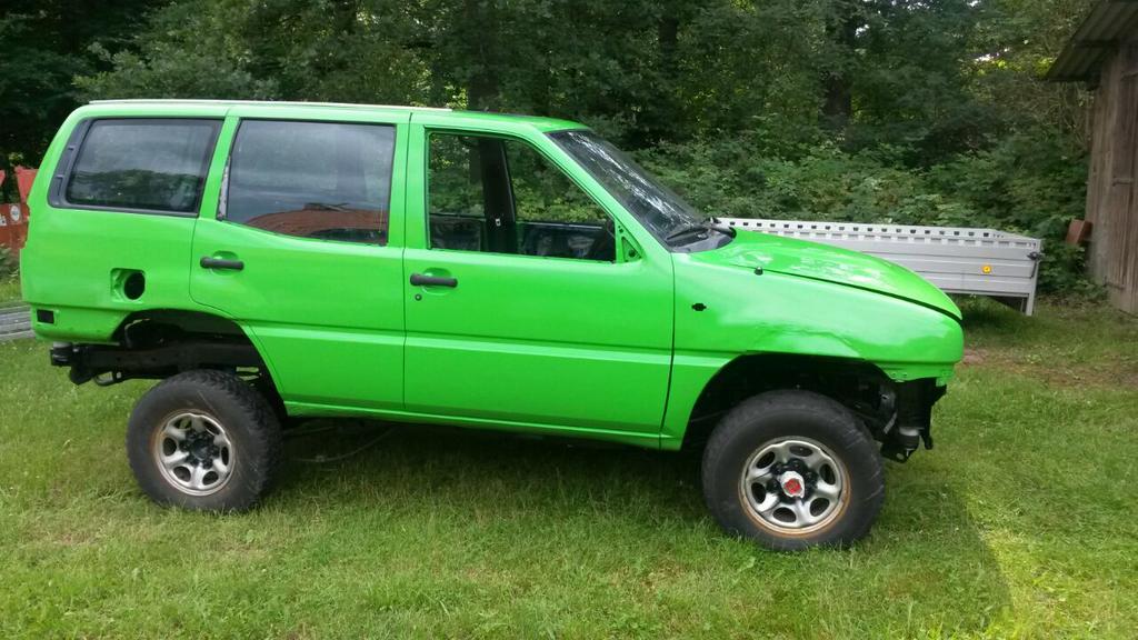

Moin,
@Stefan besonders die Heckstoßstange muss noch angepasst werden :-D Radien sind ja im Grunde nicht vorhanden und ganz ehrlich, nach der ganzen Bearbeitung und mit einigen Umbauten ist da nix mehr mit TüV.
Aber ich habe ja nur ca. 500 km in Deutschland zurückzulegen, dann ist das mit dem TüV eh alles egal. Wenn nicht anderes möglich, gibt es dafür rote Nummern oder einen Trailer Ja
Zur Farbe: Ich finde die einfach nur geil rotfl
Hier nochmal Fotos nachdem entfernen der Abklebung:
Gruß, Stefan

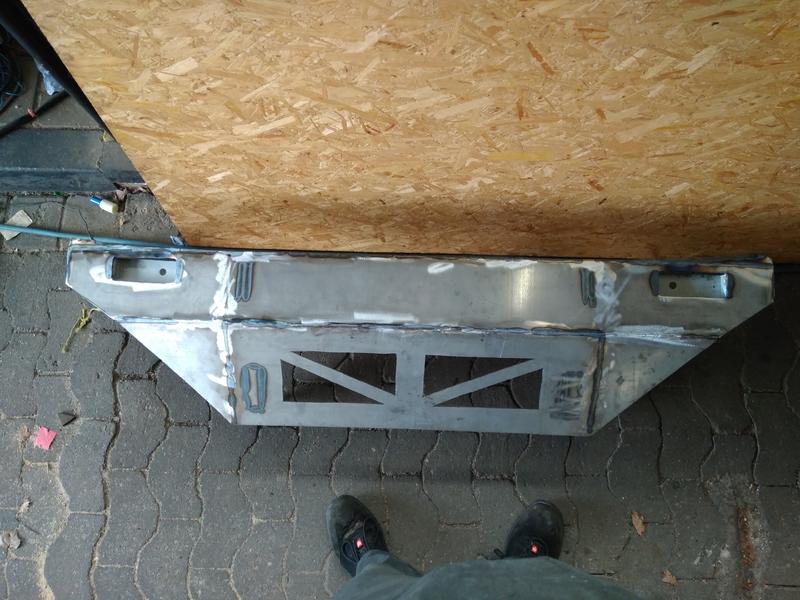

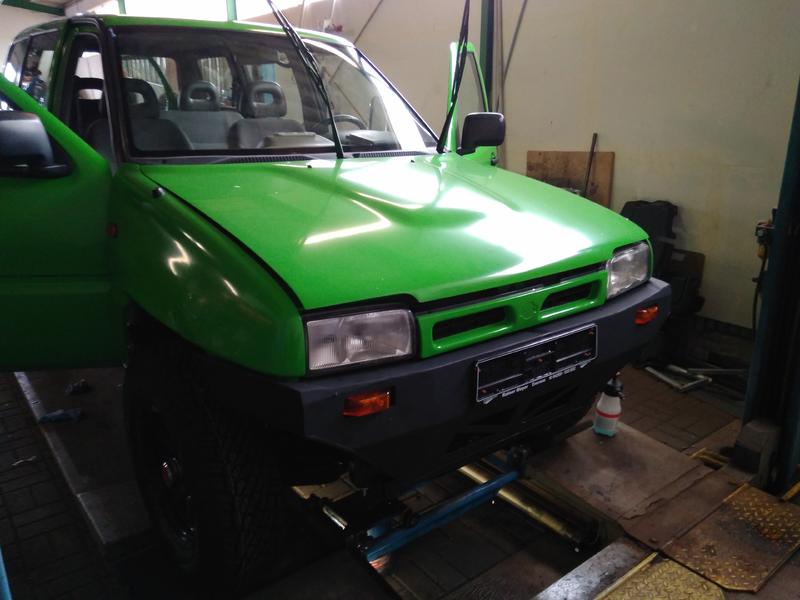

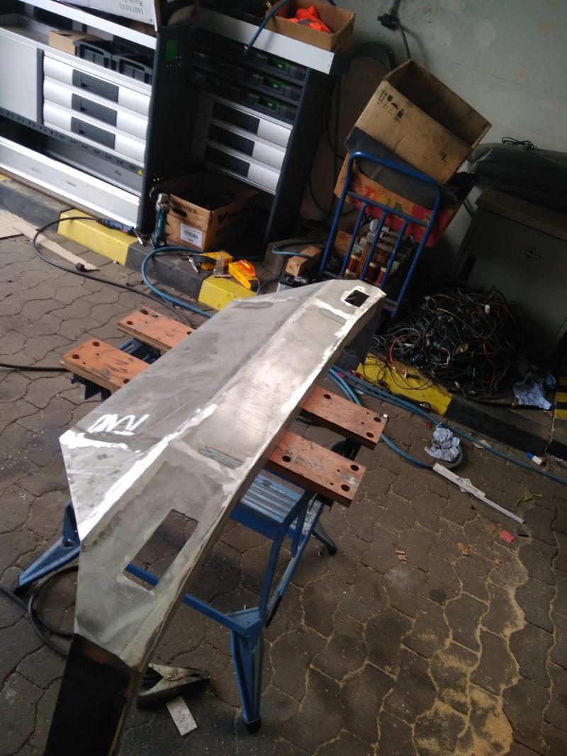

BeitragVerfasst am: 25.07.2017 00:56:26    Titel: Frontstoßstangenbau Terrano R20
Weiter geht es mit der Frontstoßstange,
ich habe alle Nähte verschweißt und verschliffen und die Löcher für die Blinker ausgesägt
im nächsten Schritt habe ich dann Bleche zum anschrauben der Blinker angeschweißt und eine paar Löcher zur Kühlung ausgesägt.
Jetzt wird wahrscheinlich noch ein Blech hinter die Kühlungsöffnung gepackt und dann muss alles noch fein Lackiert werden :-)
Gruß, Stefan

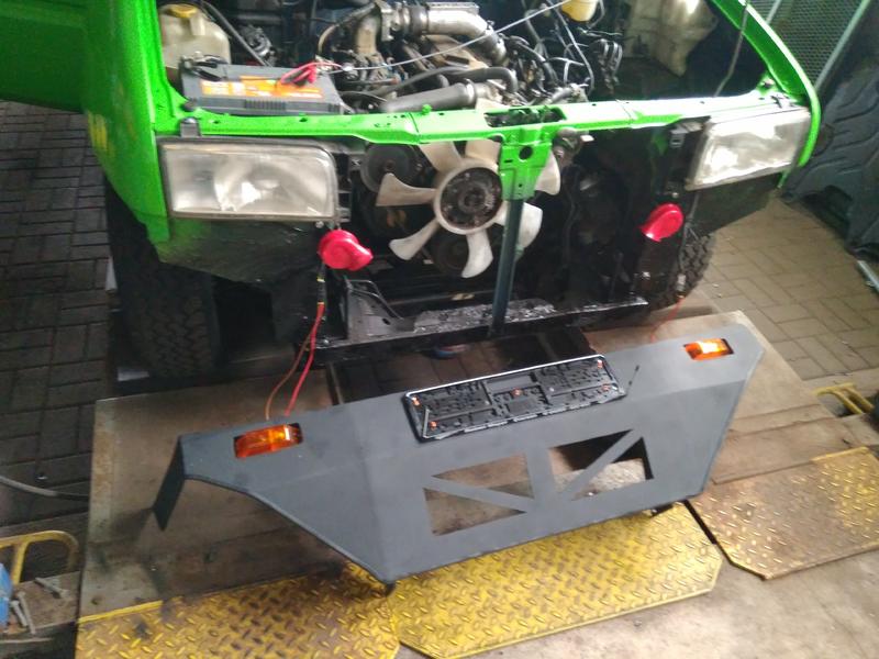

BeitragVerfasst am: 02.08.2017 21:05:23    Titel: Stoßstange Elektrik und Anbau
Moin ihr,

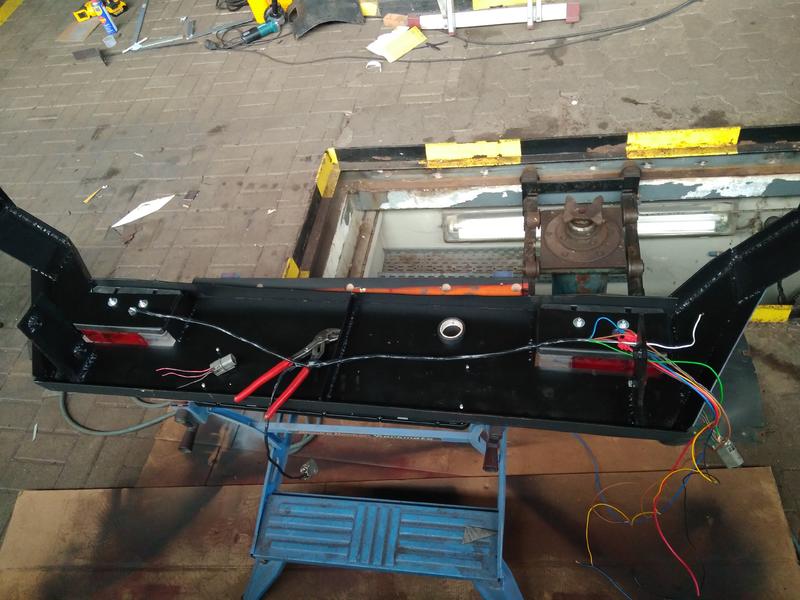

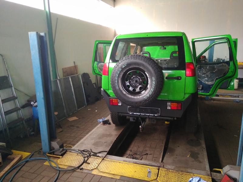

Ich habe vergessen noch ein paar Bilder vom Bau der Heckstoßstange zu machen, aber im Grunde ist das Vorgehen das Gleiche wie bei der Front, Stück für Stück zusammengepunktet und dann halt durchgeschweißt :-)
Hier habe ich mal die Elektrik der Heckstoßstange zusammengebastelt.
Bei den Blinkern der Frontstoßstange war es deutlich leichter Smile
So sieht das Heck jetzt aus:
Und die Front:
Gruß, Stefan
Edit: Kommentar vom TüV :"Bei einem alten Offroader wie meinem würde er die Stoßstangen auch eintragen, die Radien sind allerdings Grenzwertig, aber wohl noch ok YES
