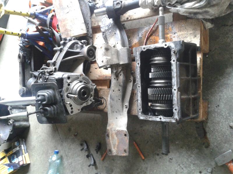

Persönlich würde ich ein ATG nicht selbst reparieren - habe das bei meinem L200 gemacht ( Handschaltung) ...und das war.....milde gesagt...die Hölle... Getriebe....110kg....selbst ausgebaut - zerlegt & eingebaut ;-)!
Zu diesem Getriebe das iahc ausgebaut habe - ich hatte mit 160tkm das Getriebe unten, und dann mit 400.000km. Mit 160tkm hab ich das Öl gewechselt und bei 400.000km. Das Schaltgetriebeöl sah bei 400.000 noch tip top aus - lediglich das Hauptlager zwischen Glocke und Getriebe ( war ja nur mit Fett geschmiert ) hat nach 400.000km ! ! ! den Geist aufgegeben!
Da mache ich mir wegen dem ATF Öl die wenigsten Sorgen. ;-)

dieses Lager hier hat sich nach 400tkm verabschiedet ...wie gesagt....beim ATF mache ich mir weniger Sorgen - alle Zeiten wechseln und gut ist´s !
