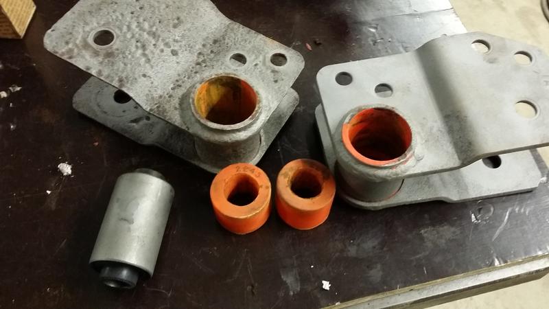

Tu Dir aber selber einen Gefallen, und baue keine PU-Buchsen ein! ... oder sind die bunte Teile in den Tüten auf der Werkbank nur Manschetten ...? Unsicher

Das auf dem Foto ist der Staubschutz für die Drehstäbe. PU Buchsen hab ich mir aber trotzdem von Superpro geholt für die Blattfedern.
Immer her mit den Infos wenn du was weißt Grins warum keine PU Buchsen?
Bei dem Trailmaster Fahrwerk passen die originalen Lager Vom Lenker nicht (Lager hat 1mm zu wenig Durchmesser) . War eigentlich gerade dabei mir PU Buchsen (ca85 shore) zu drehen, da treibt man sonst nix auf. Selbst Trailmaster hat mir auf Anfrage nur angeboten mir PU Buchsen zu drehen. Alternativ könnt ich mir ne Hülse um die originale Buchse machen. Hab darin aber eher Nachteile gesehen.
Auf dem Foto links original Lager, passen aber nicht. Und die orangenen PU Buchsen waren vorher drin, die hätte ich mir neu gedreht... Ausser du hast Infos die mich umstimmen Grins
