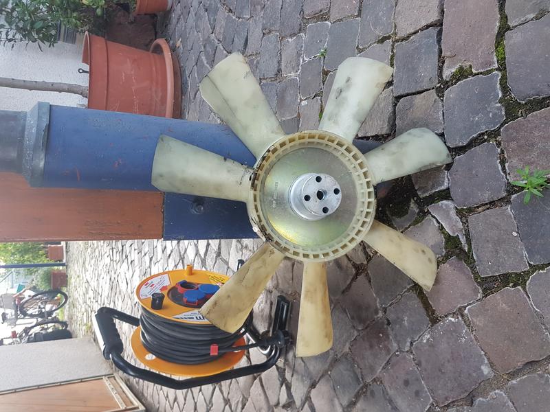

ich hab seit paar wochen Leichte temparaturprobleme welche wohl vom Viskoelement kommen. Wenn viel Leistung verlangt wird ( bergauf oder im gelände ) steigt mir die temparatur leicht mal in den Roten bereich was eigentlich nicht vorkommen sollte.
wenn der bock brühend heiß ist kann man den lüfter immernoch ganz leicht mit der hand weiterdrehen.
Nun zum Problem:
ich hab noch einen Ersatzlüfter welchen ich montieren will, nun Frage1. Ist das schlimm das dieser Lüfter gar kein Viskoelement hat sondern fest mit der Welle verbunden wird ?
Frage2: wie kann ich die welle festsetzen da die Schrauben welche den Viskolüfter festhalten verdammt fest zu sind und ich beim Lösen den motor mitdrehe.

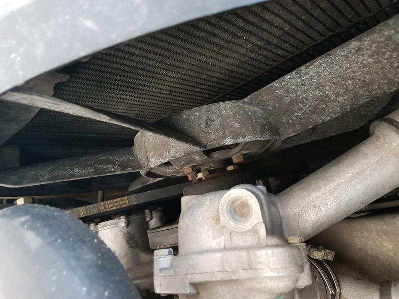

hast du die Schrauben schon in Kriechöl ertränkt und mal warm gemacht?
Kannst du zwischen Lüfter und das "Halterad" in die Spalten einen Schraubenzieher oder so stecken zum gegenhalten? Auf dem Bild sieht es so aus.
Das Viscolüfter sorgt dafür, dass der Lüfter starr mitdreht wenn er muss und frei drehen kann wenn er nicht gebraucht wird. Wenn er starr mitdrehen würde, würde dies Leistung kosten und man hätte abhängig von der Drehzahl die Geräusche des Lüfterrad.

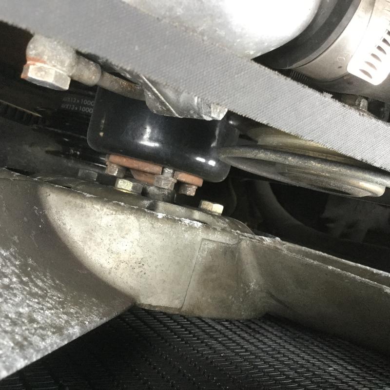

Ein beherzter Schlag mit dem Gummi- oder Belzerhammer auf den Schraubenschlüssel oder den Knebel — nimm‘ bitte für solcherlei Aktion niemals eine Knarre! — sollte Wunder wirken.
Und dafür sorgen, daß ein eventuell wegspringendes Werkzeug nicht irgendwelche Sachen beschädigen kann.
Die KW kannst du kupplungsseitig am Schwungrad blockieren, d.h. Anlasser abbauen.

Motortrend mit Engine Master war das. Bin letztens auch mit nem festen Visko an nem 130PS Diesel gefahren. Glaubt man gar nicht wie lahm die Kiste dadurch wird. Ich hab die Wasserpumpen Riemenscheibe mit nem großen Schraubenzieher festgehebelt und n Helfer hat dann mit nem Schlag auf den Schlüssel den Visko abgemacht. Rechts oder Links Gewinde dabei beachten.

Ist der Lüfter ab? Du kannst ihn evtl. mit einem Ölfilter-Bandschlüssel festhalten. Und unten am Schwungradgehäuse gibt es eine Öffnung, an der man ein Blockierwerkzeug in die Zähne des Schwungrades einsetzen kann. Zumindest am M104.
