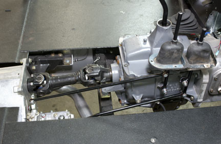

gibt es einen umbausatz mit dem man das Defender VTG alleine in den rahmen hängen kann und daran zb. einen E Motor anzuflanschen ???
ich hab da vor jahren mal gesucht und sogar etwas gefunden ....
ich kann es aber nicht mehr finden
Nee, oder? traurig
so in der art.
schaut jetzt nicht sehr kompliziert aus.
die haben so wie es aussieht nicht mal den deckel verstärkt sondern einfach einen Adapter für den wellenflansch gedreht.
wobei ich mir jetzt nicht sicher bin ob das SO lange halten würde.
der eingang im LT230 ist ja nicht dafür ausgelegt . ob die Lagerung da stark genug ist um die "" seitlichen Kräfte"" die durch eine Kardanwelle entstehen auszuhalten.
