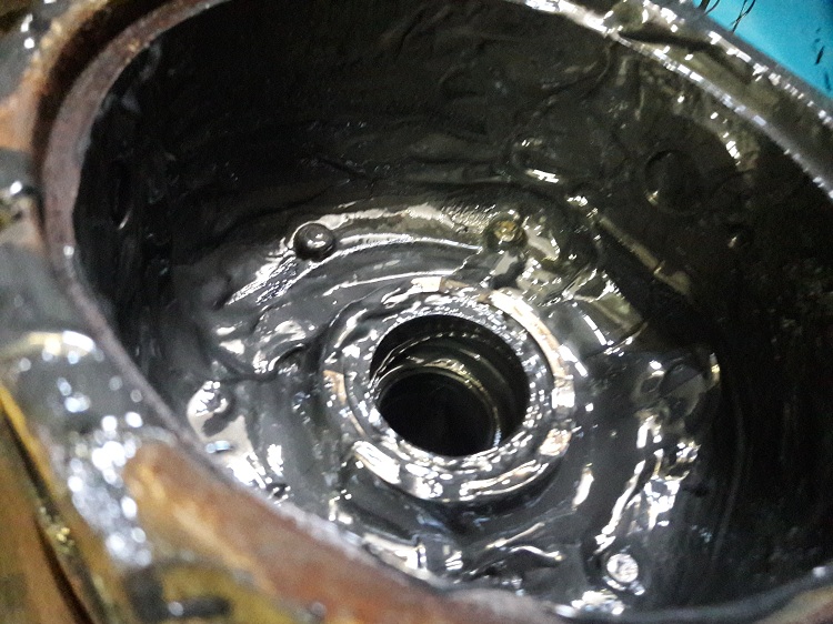

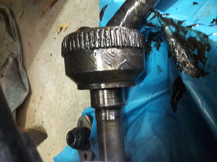

BeitragVerfasst am: 17.09.2017 20:45:51    Titel:
Servus,
die linke Seite ist nun offen und an was hätte es sonst liegen sollen, die Antriebswelle hat Höhenschlag. Ursache Wassereintritt> dadurch zerstörte sich das Nadellager im Radstumpf >und dieses Nadellager wiederrum die Lauffläche des homokinetischen Gelenkes> Höhenschlag des äusseren Achswellenstummels im Gehäuse- Messdaten varierten.... Einen "Sensor Ring" also solchen gibt es nicht, das Zahnsekment ist in die Gelenkkapsel eingefräst- d.h. es ist ein Teil - und nicht tauschbar. Nun kommen neue Gelenkwellen, Lager und Dichtelemente rein, irgend wann ist alles neu am Landy Grins Danke Michi nochmal

BeitragVerfasst am: 18.09.2017 08:09:10    Titel:
Servus !!
dachte ich es mir fast.
WENN du schon das gelenk tauschen musst dann überlege doch ob du nicht gleich verstärkte einbauen willst.
als satz kosten die ja wirklich kein vermögen mehr.
wenn nicht , EIN gelenk kostet im nachbau eigendlich so gut wie nix mehr , über die Haltbarkeit kann man streiten.
gruss ,michi
