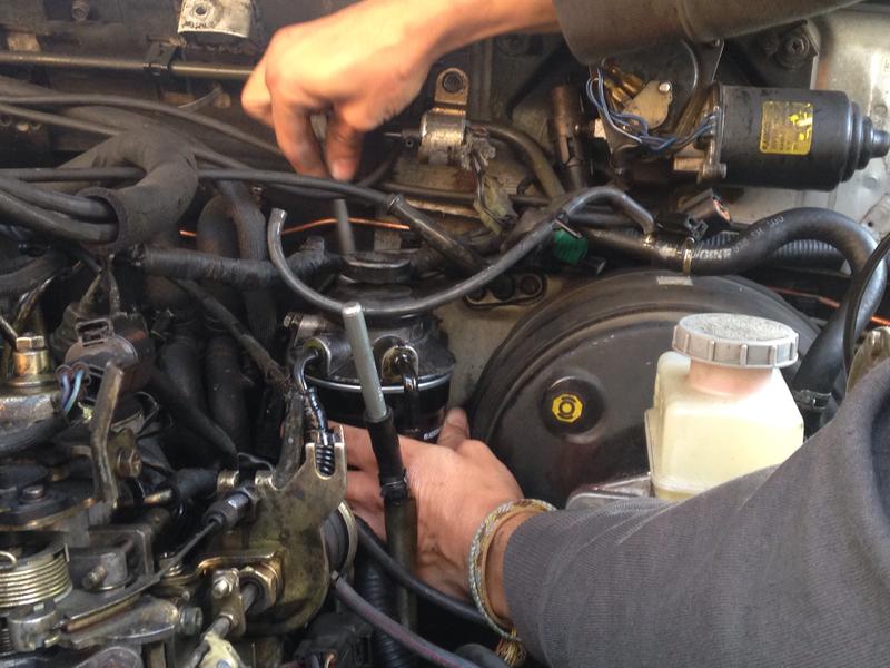

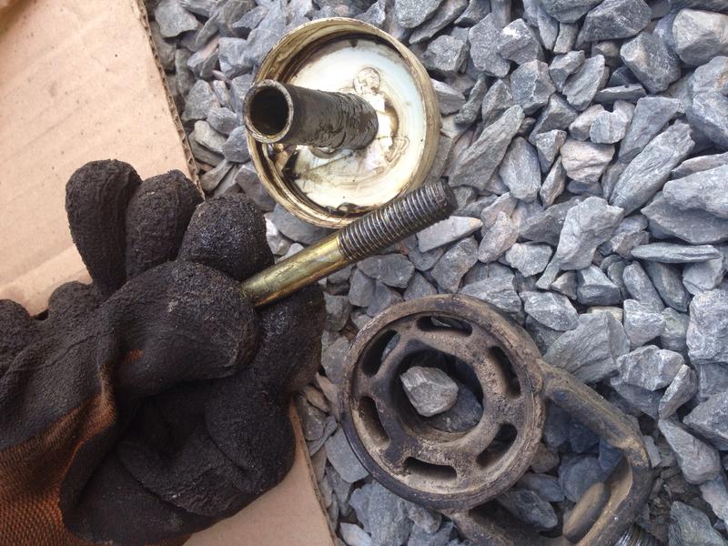

Ein paar Bilder vom Wechsel des Dieselfilters:
Die Kunststoffschraube ging dann gut mit der WaPu runter, eine Nuss / ein Schlüssel hätte keine Angriffsflläche mehr gehabt - die ist ziemlich rund Hau mich, ich bin der Frühling
Den Filter selber haben wir auch nach dem Ausbau mit einem Ölfilterschlüssel nicht losbekommen, da musste die große Zange behutsam angesetzt werden
Haben den Filter fast voll gefüllt und an das Oberteil geschraubt, behutsam und nur handfest. Die Dieselleitung vom Tank hatten wir verschlossen und bei Montage versucht so wenig Diesel wie möglich zurück laufen zu lassen.
Gepumpt habe ich wie ein Weltmeister allerdings kam nie wirklich Diesel aus der Entlüftungsschraube. Habs dann einfach so gut es ging gepumpt und die Schraube fix zugedreht.

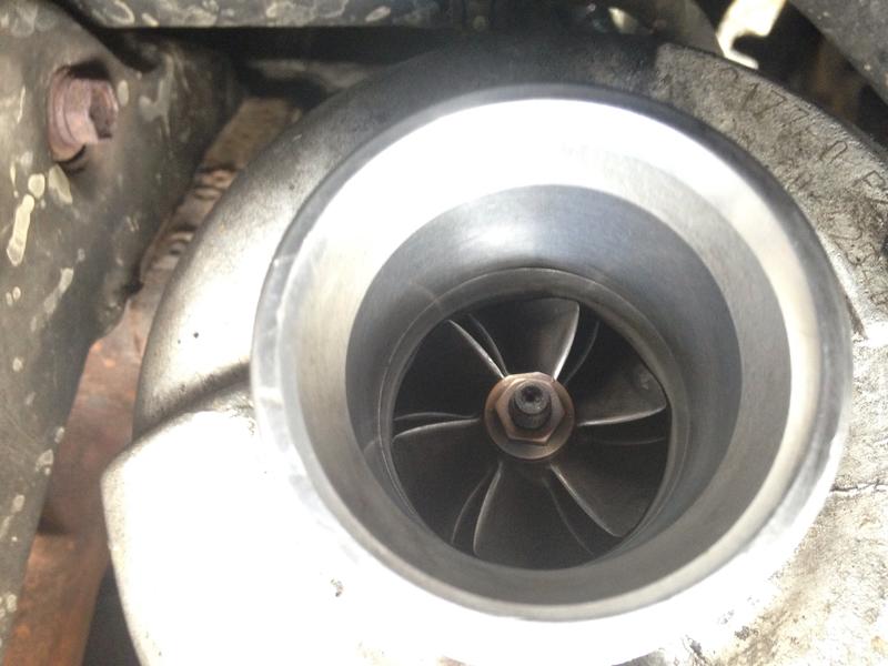

Der Zusammenbau vom LLK-System war recht schnell erledigt.
Hier noch ein Bild in den Turbo rein - keine super Fotoqualität, jedoch hätte ich mir gewünscht, dass er etwas besser aussieht.

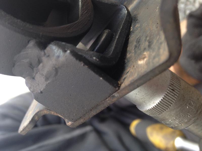

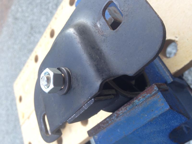

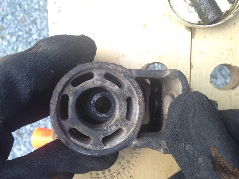

Mit dem neuen Lager bekomme ich die Bohrungen der Getriebehalterung und dem Mittelteil des Lagers nicht fluchtend. Das Getriebe hängt zu hoch Obskur Das sind gut 1cm Unterschied.
Entweder ist das gelieferte Teil maßlich total neben der Spur oder aber unser Getriebe hängt an der Stelle einfach viel zu hoch bzw. im falschen Winkel. Das würde auch erklären, warum das alte Lager defekt ist und sein Mittelteil verloren hat.
Das war unterm Auto:

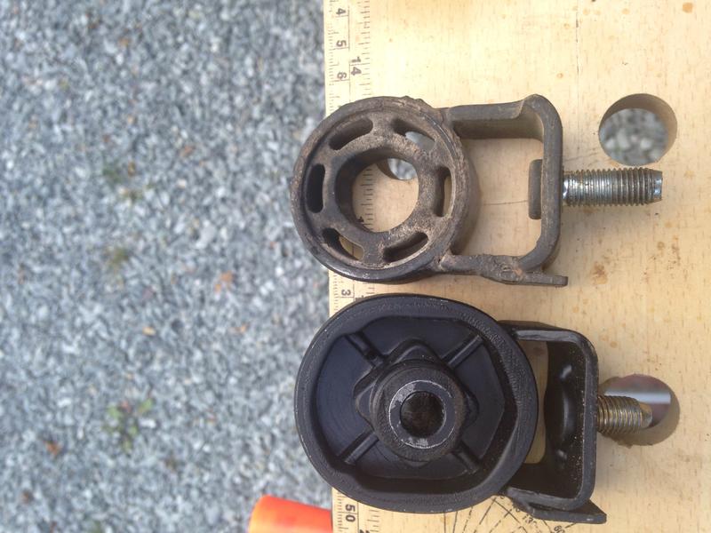

Lager - Hülse - Schraube -> Hülse und Schraube scheinen noch nicht alt zu sein, das Lager hingegen schon
Das neue Lager hat am Anschlag, der es wahrscheinlich vor dem verdrehen schützen soll, nicht sofort gepasst. Nach ein paar Argumenten mit dem Hammer ging es dann.
Hier werden die unterschiedlichen Geometrien / der unterschiedliche Aufbau deutlich:
Einfach ein Lager von einem anderen Zulieferer bestellen könnte Abhilfe schaffen, doch ich befürchte das bringt nix.
Alternativ könnte ich versuchen das Lager 1cm "höherzulegen".

Da hast du aber einen ungünstigen Halter erwischt.
Es sollte schon so ein Halter sein wie den den du hattest,
also mit Luft zwischen äusseren Gummi und inneren.
Deiner ist ja vollgummi, da bleibt dann auch kein Spiel für die Montage.
Ich würde einen anderen kaufen und gut.

nach erneurter Recherche ist unser alter Gummi für Pajero der 1. Generation und sieht laut Teilebildern genau so aus. Also großes Loch, ca. 25mm Durchmesser und nix weiter. Dann muss ggf. von der Verschraubung her was dicker sein, damit es kein loses Spiel hat.
Teilereferenz Japanparts: RU-503
Unser neues Teil ist für Galloper I / II, Pajero von 1990 bis ..., L200 usw.
Der aüßere Ring ist Metal, darin ist Gummi eingelassen, der die Metalhülse in der Mitte führt - Durchmesser 11mm.
Der Gummi ist recht flexibel, verhindert jedoch eine Auf- bzw. Abbewegung der Verschraubung. Also genau das was es machen soll.
Teilereferenz Japanparts: RU-504
Bis auf die Tatsache, dass ich das Teil nicht montiert bekomme, ist das Ding super.

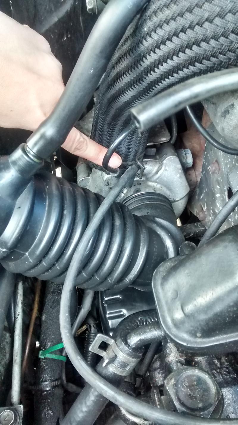

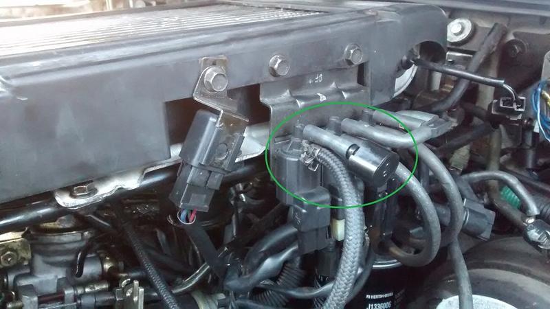

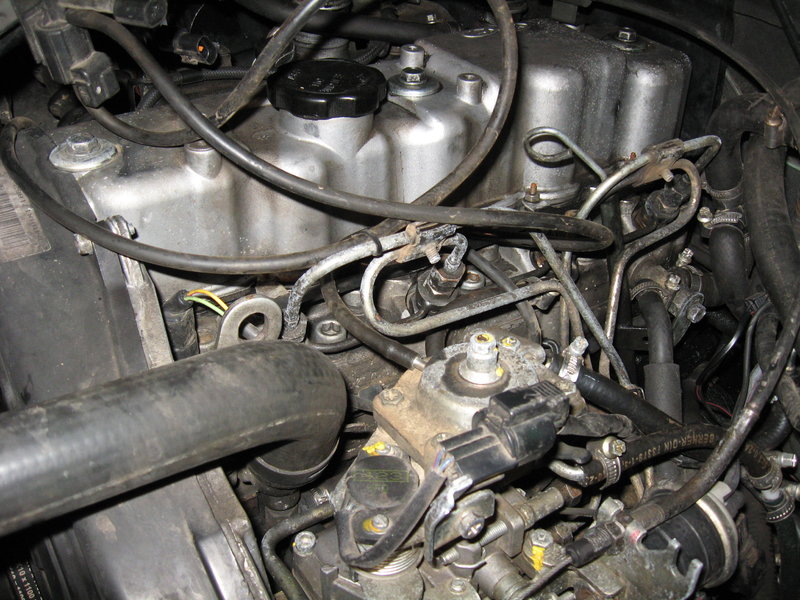

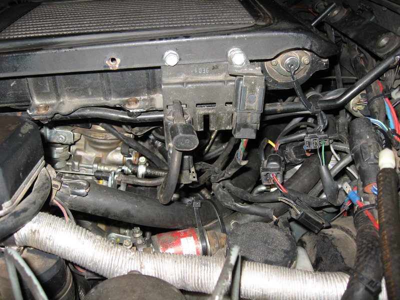

Hingewiesen wurden wir auf diesen kurzgeschlossenen Anschluss einer Vakuumleitung - muss das so sein?
Ich habe den zwar auch fragend angeschaut aber keinen Grund gehabt es für Murks zu halten.

Moin
Ich müßte nochmal nachschauen beim Wagen meines Vater´s,
aber so sieht das mit den Ventilen gut aus.
Die betreffen hauptsächlich die AGR.
Da ist bei mir was anders.
Das zweite von Links ist wichtig, da kommt der Schlauch vom Turbo und geht über das Ventil zur ESP.
Habt ihr den Stecker für die Drehzahlanhebung reingesteckt?
Der ist Nahe der Spritzwand, links neben dem Scheibenwischermotor.

Bzgl. den Steckern am LLK:
Betrachtet man alle 4, ist der 2. von links (Fahrtrichtung sozusagen) zwar mit der Dieselpumpe verbunden aber dann blind. Ich denke da fehlt uns die Verbindung zum Turbo :-(

Habe gerade eine lose (Unter-) Druckleitung gefunden Nee, oder?
Vor dem Turbo stehend rechts, am Abgang vorne. Lag auf der Ansaugbrücke unter der Nockenwellenentlüftung. Kann in der Nähe kein Gegenstück finden. Es seidenn es geht mit an die Dose neben dem AGR.
Vielleicht hilft das Bild.
Grüße,
Thommy + Anne
MF
Wohnort: Groß Sarau
BeitragVerfasst am: 22.09.2017 19:06:47    Titel:
Hallo
Der hintere Schlauch am Turbo sollte in Richtung Druckdose Turboverstellung gehen, oder zumindest zur AGR Ventile.
Der Vordere muss zu dem Ventil gehen welches dann einen Schlauch weiterführt,
der oben auf die ESP geht.
Ist eigentlich das welches du eingekreist hast, also mit dem Ausgang und diesem Plastedeckel.
Bei mir ist aber der Weisse Stecker drauf.
Die Ventile haben Kennzeichnungen mit Farbpunkten passend zum Stecker.
Da alles IO?
Und Schläuche checken.
Kann nachher noch Bilder von meinem einstellen, der ist da aber etwas reduziert,
müßte dann am WE noch mal bei Vater's Auto gucken der ist standard.
Gruß Mario

MF hat folgendes geschrieben:
Das macht er.
Genau die Verbindung zum Ventil fehlt uns. Die Verbindung zur ESP ist da.
Ich versuche heute einen Schlauch zu finden und diesen wieder anzuschließen.
Wüsstest du ggf. wozu das System von Schlauch, Ventil und ESP da ist?

MF
Wohnort: Groß Sarau
BeitragVerfasst am: 23.09.2017 09:29:16    Titel:
Moin
Der Schlauch zum Ventil un dann zur ESP.
Ein guter Galloper Kenner schrieb mir dazu:
Der Schlauch geht über ein Magnetventil,welches Du Sensor nennst,zur Einspritzpumpe.
Dieses Magnetventil,am Ladeluftkühler,unterbricht die erste Zeit nach dem Start die Leitung zur LDA (Ladedruck abhängige Mengenreglung),
um nach dem Start den Motor vor Piloten mit schwerem Gasfuß zu schützen.
Das Magnetventil kann man auch ersatzlos entfernen.
Aber Das System sollte wohl geschlossen sein.
Atmet erstmal durch. Smile
Ich werde heute am Abend noch ein Paar Bilder machen.
Hier mal die von meinem:
Gruß Mario
