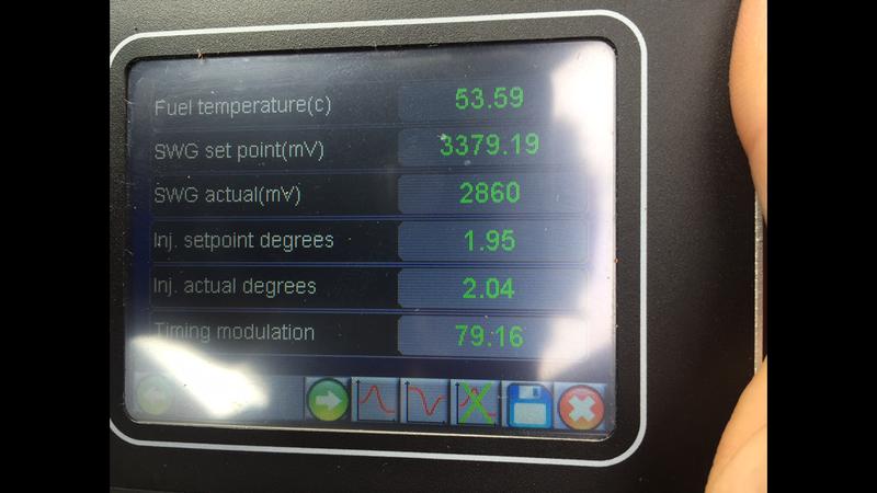

BeitragVerfasst am: 14.09.2017 11:01:44    Titel:
So läuft unserer. Vielleicht nicht ganz perfekt, aber läuft unauffällig.
Die Einspritzmenge muss warm bei etwa 5mg sein, kalt bei etwa 8mg. Der läuft aber auch mit kalten 10mg oder kalten 4mg.
Bei der ESP kann man den Deckel verschieben um ne Voreinstellung der Einspritzmenge zu machen. Zum bulkhead hin, bekommt der mehr Sprit. Achtung: das ist ne Mikrometersache. Bei zu wenig Sprit läuftbder kurz an und geht dann wieder aus. Bei zu viel dreht der direkt hoch. Klingt deswegen ehrlich gesagt nicht nach deinem Problem, aber vielleicht hilft es ja trotzdem.
Grauer Rauch klingt eher nach Eispritzzeitpunkt. Hast du die schonmal etwas verdreht? Wie ist denn das Startverhalten?
Wenn du noch was an Settings brauchst, gib bescheid, dann gucke ich heute Abend nochmal.
Gruß Paul
PS: Wenn man den Deckel fetter stellt, geht die Einspritzmenge auf dem Nanocom runter. Also 4mg ist fetter als 8mg. Frag mich aber nicht warum.
