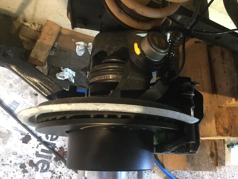

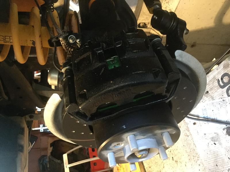

Hallo
Habe dauernd Probleme mit den Simmeringen an der Vorderachse. Der Vorbesitzer hat die schon innerhalb kurzer Zeit bei zwei verschiedenen Werkstätten richten lassen,
Nun habe ich die Vorderachse komplett überarbeitet. Die Wellendichtringe mit Dichtmasse in den Sitz gepresst. Laufschale ohne Ringe oder Beschädigungen. Ashcroft HD Wellen verbaut.
Heute nach der Probefahrt Ölverlust an der Linken Seite. Da wo die lange Welle sitzt. Die Achsentlüftung ist durchgängig.
Beim Zusammenbau beschädigt, wir haben wie bei einer Herztransplantation gearbeitet.
Am Freitag soll es nach Rumänien gehen, toller scheiß das ganze.....Schrauben bis zum Schluss.....
Ich glaube das ich jetzt erstmal einen Kaffee brauche

Du bist nicht alleine! Anscheinend passen die originalen nicht richtig, ein Durchmesser stimmt nicht.
Im D2BC gibt's einen, der bietet passende an.
Wo bist du? Ich könnte dir noch einen von den passenden in die Post schmeissen . Hab mal welche auf Vorrat mitbestellt.
Ich bin mir sicher, das er damit dicht wird.

Wann was geändert wurde, weiss ich nicht. Aber anscheinend bekommt man nur noch Simmerringe mit 35 bis 35,5mm Innendurchmesser.
Nötig wären 36mm. Ab und zu tauchen noch Corteco- oder Bahfo-Teile mit den korrekten Maßen auf. Leider nur mit Glück.
Eine andere Möglichkeit ist das abdrehen der Mudshields. Siehe Caruso.
