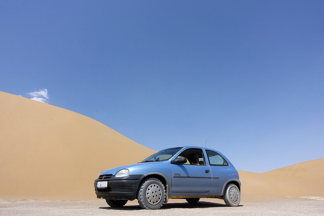

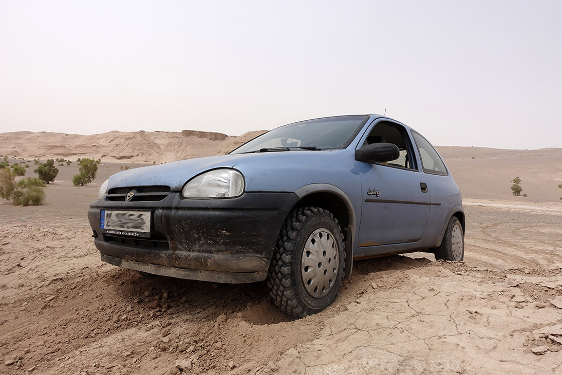

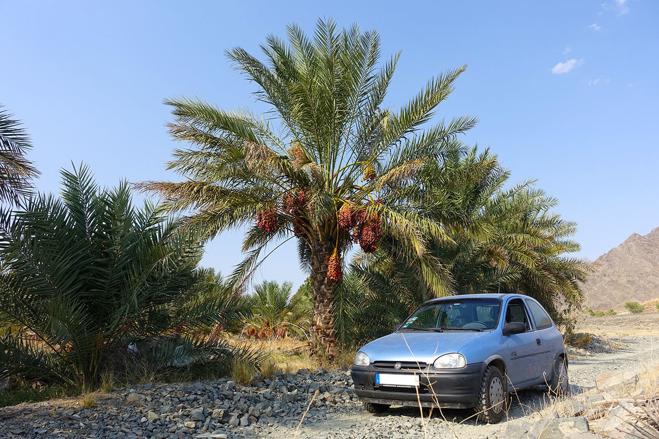

Zum Thema. Ich hatte für dieses Jahr passende Bereifung, siehe Bilder. Dank mitgeführtem Kompressor war ich im Druck flexibel. In der Wüste bin ich bis auf 0.9 runter, auf Sandwegen gemischt mit Schotter und Graspisten bin ich auf 1.3, schlaglöcheriger Asphalt mit 1.6. Fuhr sich einwandfrei, bin nie steckengeblieben, keine Reifenschäden. Scheinen also die passenden Drücke für das Material zu sein.
