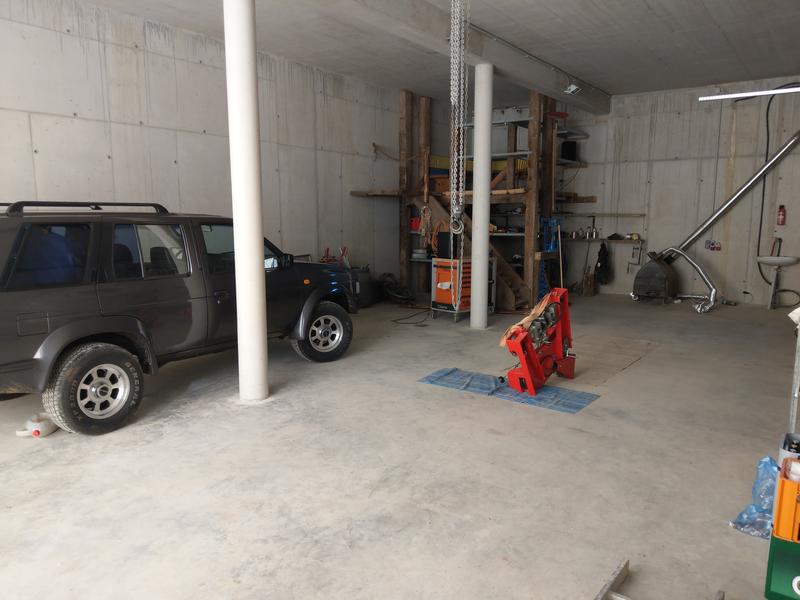

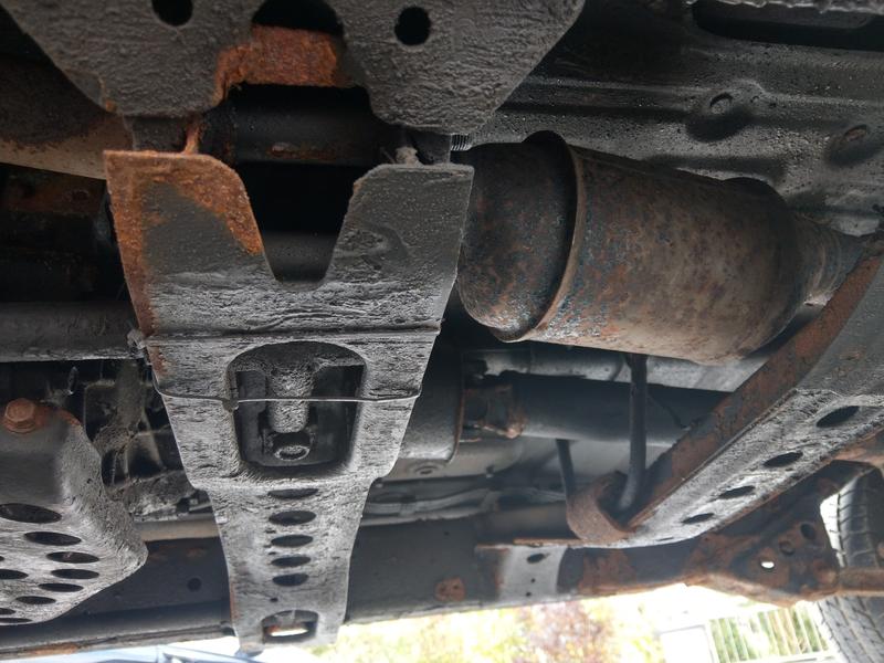

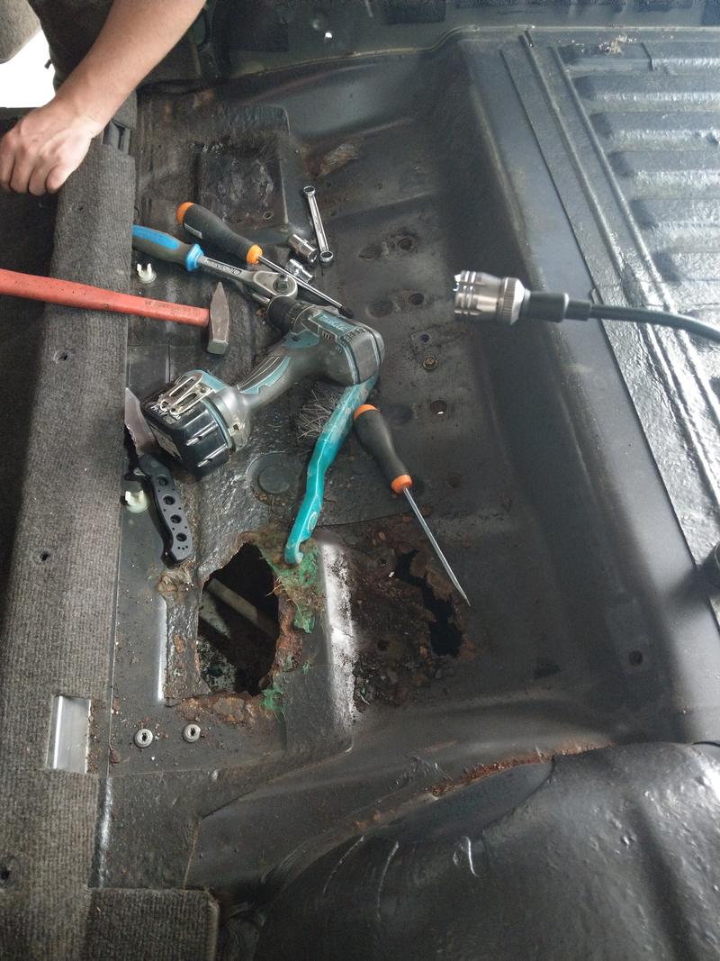

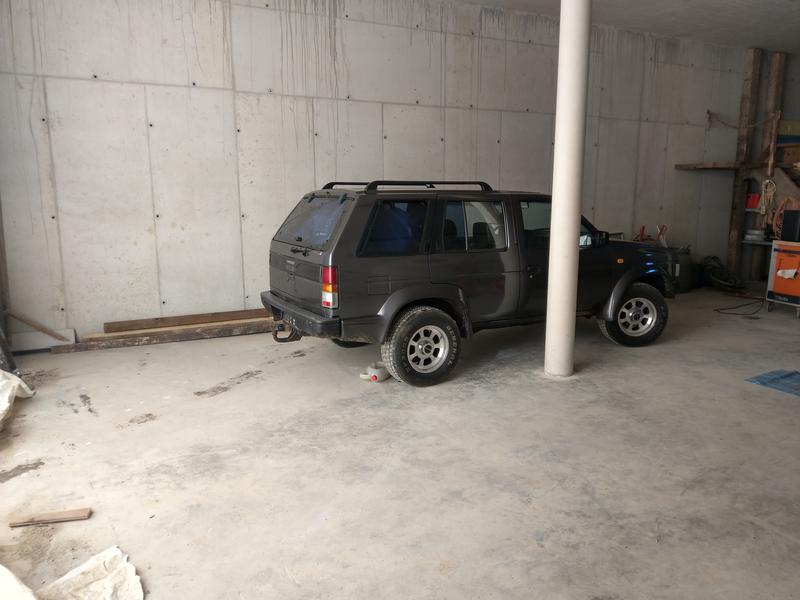

BeitragVerfasst am: 21.10.2017 21:36:01    Titel:
Habe die letzten 2 Tage begonnen meinen Nissan Zerglegen.
Hier mal die versprochenen Fotos
Sind auch gleich die ersten Roststellen/Löcher aufgetreten Naja wie oft beschrieben unter der Rückbank.
werde nochmal Fotos reinstellen wen ich ihn Komplett zerlegt habe
Wie er noch ganz war.

BeitragVerfasst am: 21.10.2017 21:38:41    Titel:
Sieht auf den ersten Blick relativ original und unverbastelt aus. Hoffentlich bewahrheitet sich das.

BeitragVerfasst am: 21.10.2017 23:22:47    Titel:
Sieht von außen erst mal sehr chic aus.
Von unten dann nicht mehr so...
Gut ihn jetzt zu machen bevor es schlimmer kommt.
