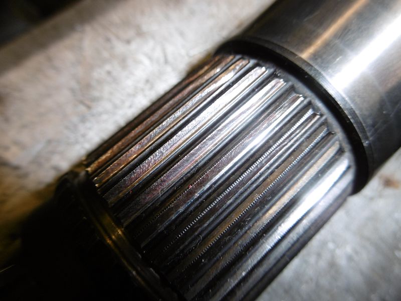

Weil es gerade nachgefragt wurde:

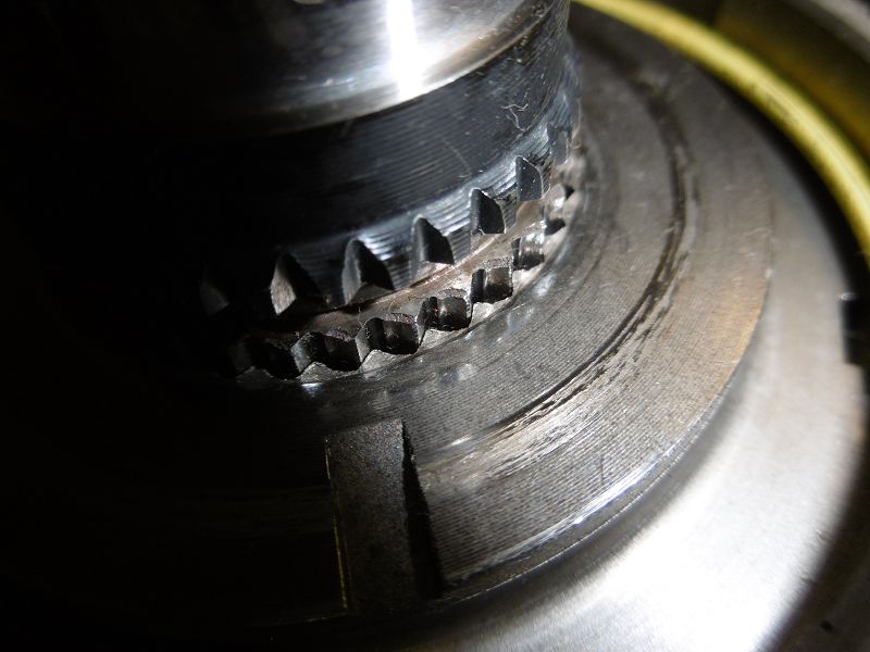

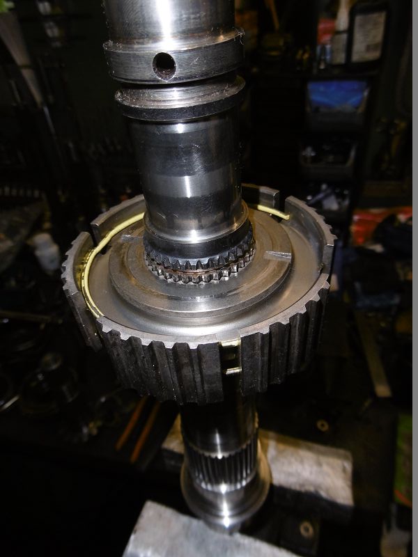

Wenn das Keilwellenprofil so oder noch schlechter aussieht, ...
... sollte sowohl das Keilnabenprofil der Eingangswelle im LT230 als auch die Kerbverzahnungen der Naben der Synchronkörper auf der Hauptwelle des R380 überprüft werden!
Also jeweils diese Welle-Nabe-Verbindungen:
Nabenverzahnung:
Wellenverzahnung:
Das klongt auch ganz prima!
Tschüß
Kurt

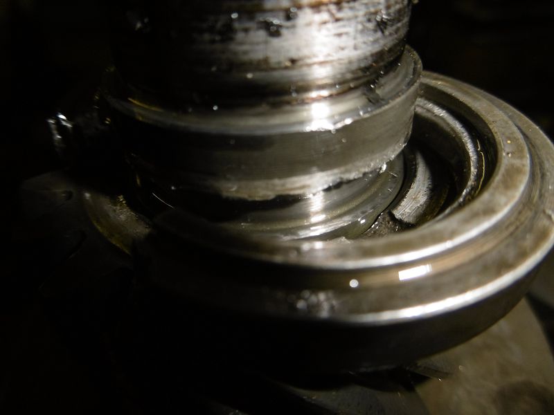

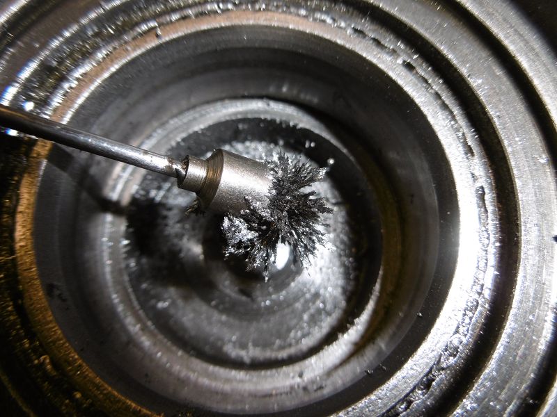

BeitragVerfasst am: 26.10.2017 21:09:54    Titel:

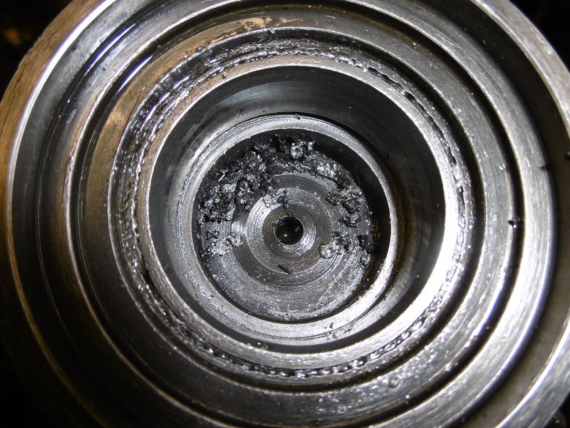

Verschleiß am Innenring des Zylinderrollenlagers der Hauptwelle
Ausbrüche aus dem Ölring
Reibgeschweißte Halbringe mit Beeinträchtigungen der entsprechenden Oberflächen angrenzender Bauteile
Tschüß
Kurt

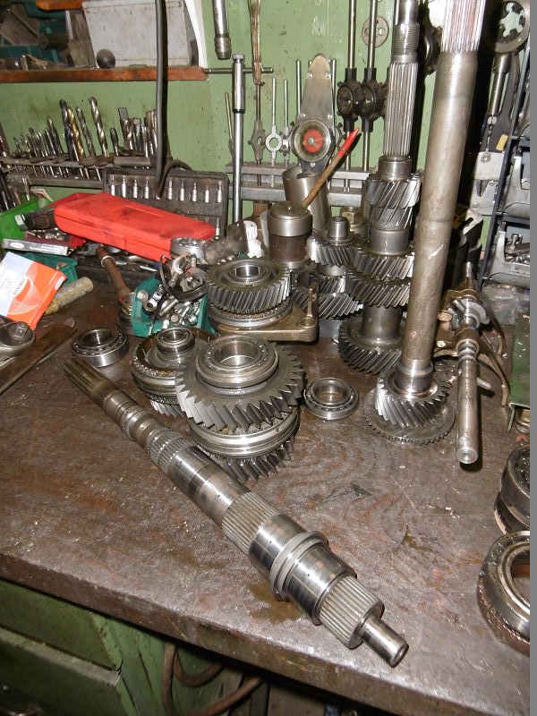

Seit gestern liegt hier ein R380 aus einem 2004er ROW Defender in der Warteschleife.
Das für mich Besondere an diesem Getriebe ist die für den 300tdi kurze Eingangswelle mit dem Suffix L in der Getriebenummer:
K und L als Suffix haben die R380 mit der langen Eingangswelle hinter einem Td5.
Suffix J und davor hat die kurze Eingangswelle des 300 Tdi.
Die Getriebegehäuse nehmen unterschiedlich große Kegelrollenlager der Eingangswelle auf. Vertrau mir
Die ROW Besitzer sollten ihre Schätze daher hüten wie Augäpfel! YES

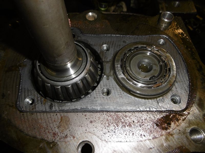

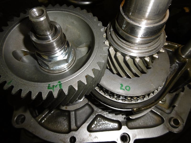

BeitragVerfasst am: 05.11.2017 21:11:36    Titel:

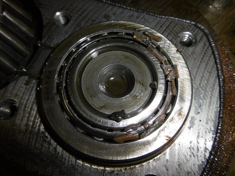

Beim Austausch eines Außenringes des vorderen Kegelrollenlages der Hauptwelle, stellte sich der Einbauraum als Schleuderkammer für schwere Abriebteile heraus!
Bei den älteren Ausführungen tritt das ATF durch die vordere Öffnung der Hauptwelle aus und durchströmt danach das kleine Kegelrollenlager. Bei den neueren Ausführungen gibt es eine kleine Bohrung in der Eingangswelle (mündet hinter dem RWDR) damit das große Kegelrollenlager dort auch mit Drucköl zwangsversorgt wird.
Originalübersetzung des 5.Gangs : 19/37
Kann durch die 20/41 Ausführung verlängert werden.
Tschüß
Kurt

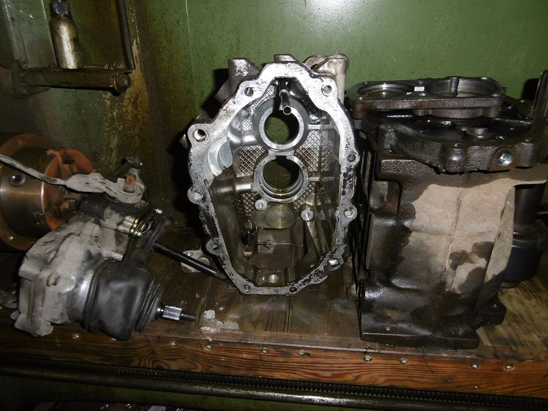

BeitragVerfasst am: 05.11.2017 21:26:51    Titel:
Wie es innerhalb eines R380 nicht aussehen sollte, ist gerade Phillip in der Nähe von Vancouver klar geworden.
Da der Außenring des Zylinderrollenlagers der Vorgelegewelle zusammen mit den Innereien aus der Passbohrung der Getriebeverlängerung herausgefallen ist, dürfte die Bohrung auch etwas gelitten haben. Der Materialabtrag durch das Gangrad der Vorgelegewelle ist dabei zu vernachlässigen.
Ursächlich war der Verschleiß an den Kegelrollenlagern der Vorgelegewelle!

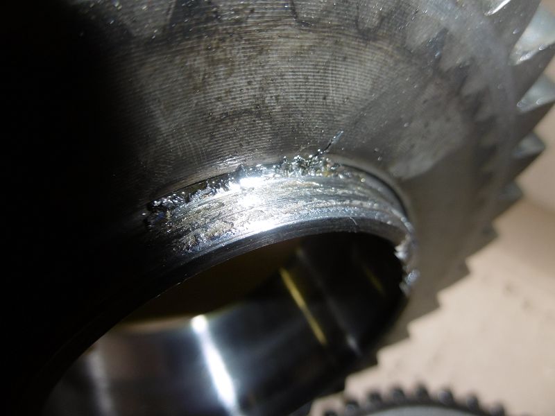

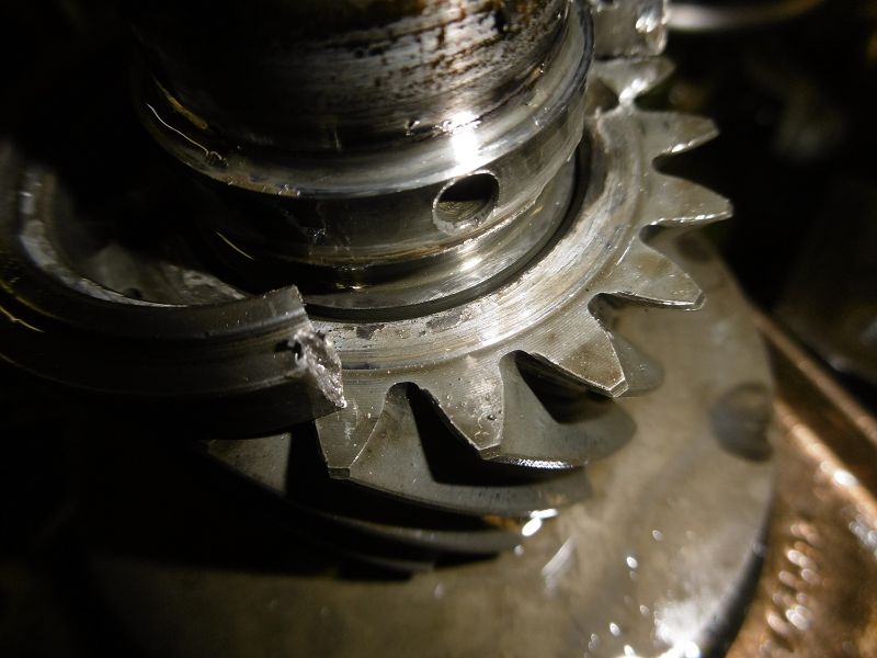

BeitragVerfasst am: 11.11.2017 21:37:21    Titel:

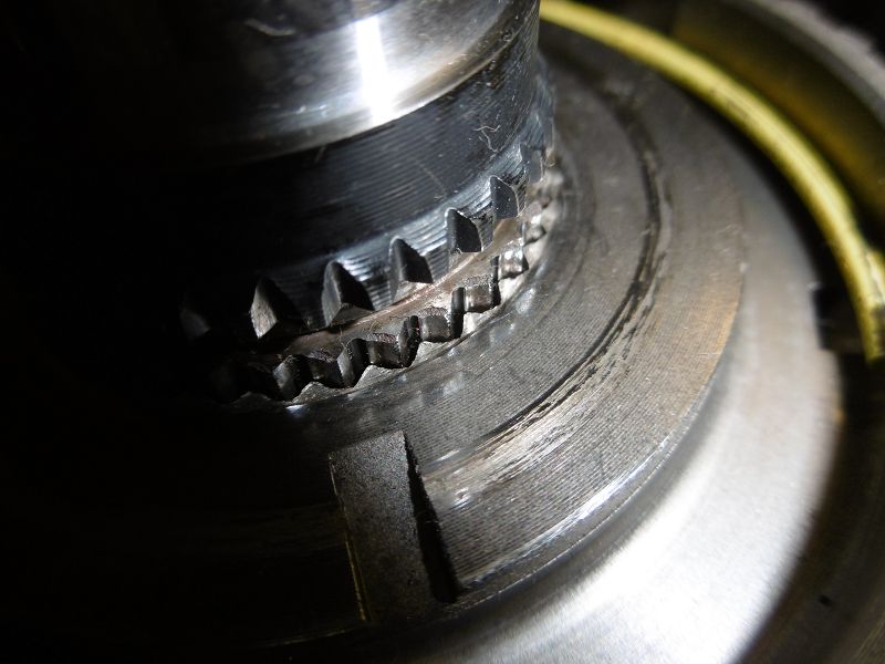

Das verbindende Element zwischen Schaltmuffe und Gangrad wird zunächst als Einzelteil gefertigt, mit dem Gangrad veschweißt und danach endbehandelt. Als einzelnes Element hatte ich es bislang niemals in der Hand.
Hier beide Beteiligte separiert, für den ersten Gang eines R380 hinter einem Td5 (Suffix L)
Und wieder funktionslos zusammengefügt
Nachträgliche Reibschweißung, die jedoch auch der Belastung im Betrieb nachgab.
Weiterer Ausbruch nach erfolgter Reibschweißung.
Ich bin begeistert, dass es diese Teile käuflich zu erwerben gibt! YES
Andererseits verwundert es mich ein wenig, wenn nicht von einem toten Pferd abgestiegen wird. Nee, oder?
Nun ist es wieder schick:
Tschüß

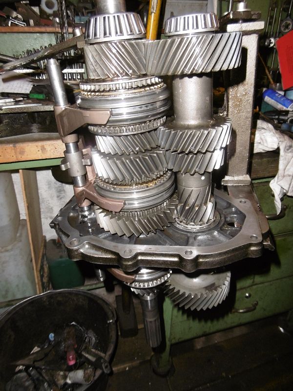

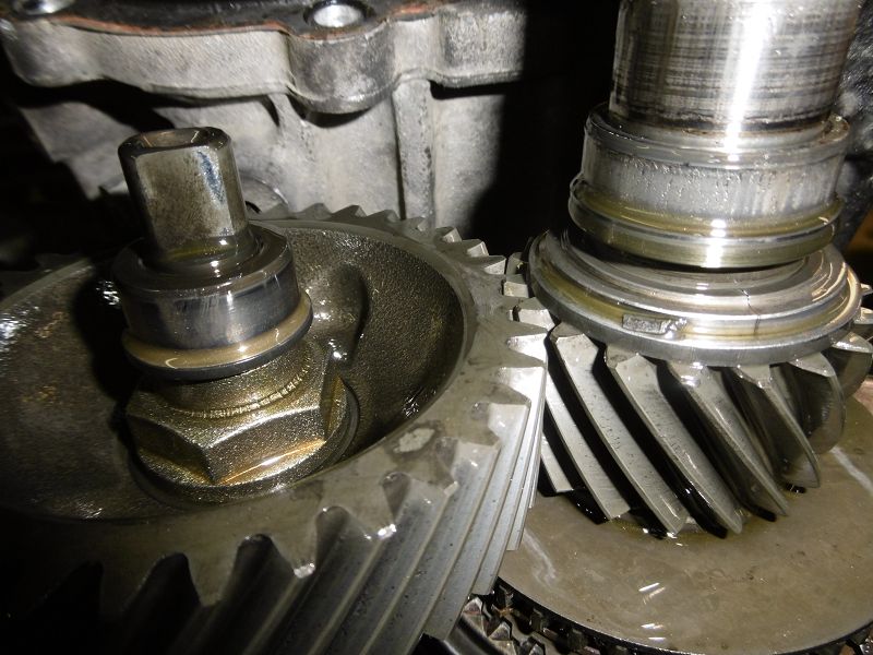

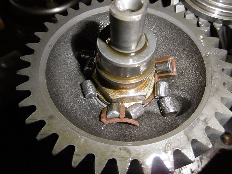

BeitragVerfasst am: 09.12.2017 20:28:38    Titel:
Auch hier wurden die Geräusche im 5. Gang durch Auflösungserscheinungen des Zylinderrollenlagers der Vorgelegewelle verursacht. Beim Abnehmen der Gehäuseverlängerung fielen die Rollen in das Vorgelegerad.
Die Getriebeverlängerung ist dabei jedoch unbeschädigt geblieben. Reste des Kunststoffkäfigs stauten sich vor dem vorderen Kegelrollenlager der Vorgelegewelle.
Nach Austausch der Verschleißteile, sollte das wieder unauffällig seinen Dienst verrichten.
Suffix L
Laufleistung ca. 230.000km
Graues Öl mit dunklen Schlieren war ausreichend darin enthalten.
Baujahr war 2004. Daher ist die Entleerungsschraube mit dem 3/8" Innenvierkant verbaut. Saß bombenfest! Nee, oder?
