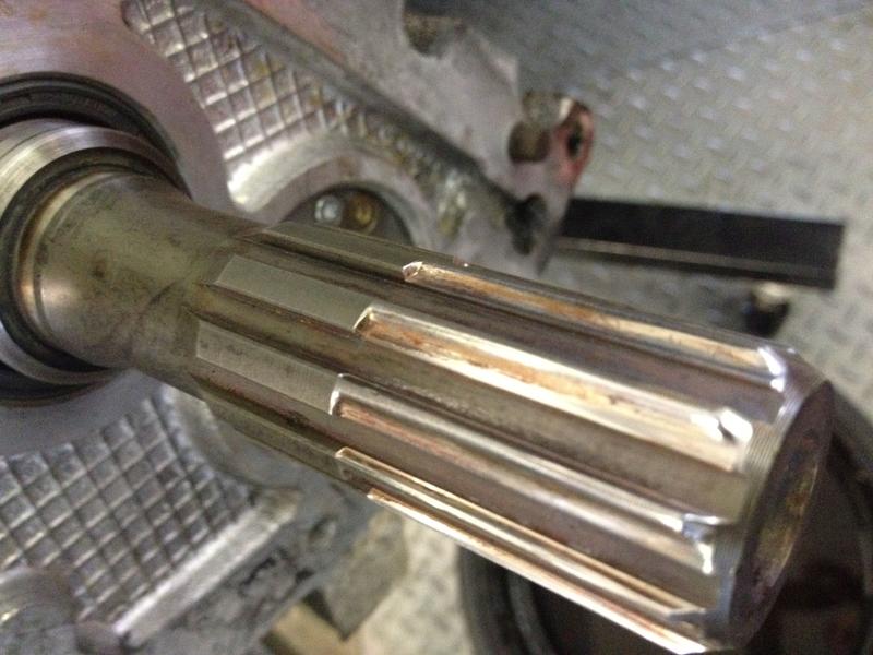

habe von einem Freund ein Bild von einer Getriebewelle ( TDI ) bekommen.
Er wollte wissen ob da Handlungsbedarf ist und was so was kostet.
Ich denke da sollte man ran, Kosten kann ich aber nicht abschätzen
Muss getauscht werden oder hält das ganze noch eine Weile ( vermutlich nur mit Glaskugel zu beantworten )
Was kostet es ungefähr wenn man die Welle tauschen lässt. ( vermutlich kommen dann LAger usw. noch dazu. )

Da ist jeden Augenblick Feierabend.

Also tauschen .... mit was für Kosten muss man da rechnen?

Eingangswelle VTG wird genauso aussehen.
Am besten Arlo fragen.

grijo hat folgendes geschrieben:
Die Welle kostet bei Ashcroft 75,-Pfund. Was an Kosten dazu kommt???? Wenn man in ein derart verschlissenes Getriebe reinschaut, offenbaren sich meistens weitere Baustellen: Synchronringe/Synchronkörper, alle Lager, alle Dichtungen, die Kugel der Schaltungsbetätigung und weitere Kleinteile. Nur vom reinen Tausch der Welle auszugehen wäre ziemlich blauäugig. Ich würde (wenn ich es nicht selber machen könnte) das Getriebe zur Kur zu Arlo schicken, dann ist Ruhe. Von einem Plug´n´Play Austausch bei Arsecroft würde ich aus bekannten Gründen abraten, auch wenn 850,-Pfund ohne Tauschteil erstmal günstig erscheinen.

Schau mal hier.
Tschüß
Kurt

Servus
Kurz und bündig :
Beide Getriebe brauchen eine generalsanierung .
Die genauen kosten ??
entweder 2 tauschgetriebe bei ashcroft ordern ( geht rasch ist aber "" englisch "") oder eben die Dinger zu Herrn Doktor Kurt bringen.
