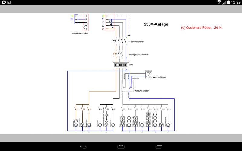

BeitragVerfasst am: 02.11.2017 12:21:44    Titel:
Ein Bild sagt mehr als tausen Worte ... lach
Die Schaltung läuft seit mehr als 3 Jahren in meiner Wohnkabine störungsfrei und vollautomatisch. Der Netzumschalter ist von Victron, man kann aber auch nen Billigteil von Waeco nehmen, aber der muss zweipolig umschalten.

BeitragVerfasst am: 02.11.2017 13:11:20    Titel:
Ok,
so kann man das machen, funktionieren tut das. Ist auch nicht dumm gedacht, wenn man die Brücken in den CEE Steckern handwerklich sauber hinkriegt.
Der Haken an dieser Schaltung ist, das im WR Betrieb kein Fehlerstromschutzschalter vorhanden ist. Die hier vorliegende Schutznaßnahme „Schutzrennung“ ist ausdrücklich untersagt und für jede Einspeisung muß ein eigener Fehlerstromschutzschalter vorhanden sein.

BeitragVerfasst am: 02.11.2017 13:39:03    Titel:
Das haben viele WR grundsätzlich und bauseits integriert, sonst müsste mann hinter jeden WR nen FI setzen. Die Kaskadierung von FI ist aber ebensowenig "zulässig". Ich halte die DIN VDE nur ein, soweit sie sinnvoll ist. Ansonsten ist mir freigestellt, sie zu übertreffen. Insofern ist die Frage nach Zulässigkeit und Unzulässigkeit nur eine Begrenzung nach unten, niemals nach oben.
Aber bei WR ohne Fehlerstromabschaltung wäre es ja ne Option, einen einphasigen FI dahinter zu schalten. Spannend nur die Auslegung, 30 mA etwa? Ich sehe das bei nem Plastikmobil mit Gummiteppich und nirgends berührbare Metallteile als unrealistisch - wo soll denn da ein Fehlerstrom herkommen, der zum Auslösen ausreichen würde? Das ist ja perfekte Schutzisolierung.
Die eingängliche Frage war ja auch die, wie man es mit wenig Aufwand hinkriegt, dass nicht der WR sich selbst speist. Das ist mit dieser Vollautomatik umfassend gelöst. Zudem ist meine 230V-Schaltung um Längen aufwändiger und sicherer, als sonst in Mobilen üblich. Daher können wir hier über FI-Feinheiten bei der Auslegung von WR-Automatiken diskutieren, müssen das aber nicht. Denn das wäre Feilen auf ganz hohem Niveau. Wer sich das baut, hst m.E. die übliche Reisemobil-Sicherheit schon um Längen übertroffen.Denn da sucht man oft schon vergeblich nach dem ersten FI. Und wir unterhalten uns hier um den zweiten...

guck mal genau hin...

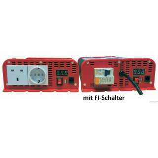

Das ist ein Sterling Wechselrichter, die gibt es mit eingebautem RCD, die Netzform ist umschaltbar.
Sowas ist ok, wenn der FI ein Typ AC ist. Kann ich nicht erkennen, gehe aber davon aus, das Sterling die Dinger in D so verkauft. Haben halt nicht alle WR eingebaut. Wenn nicht, muß unmittelbar nach dem Abgang ein separater rein.
