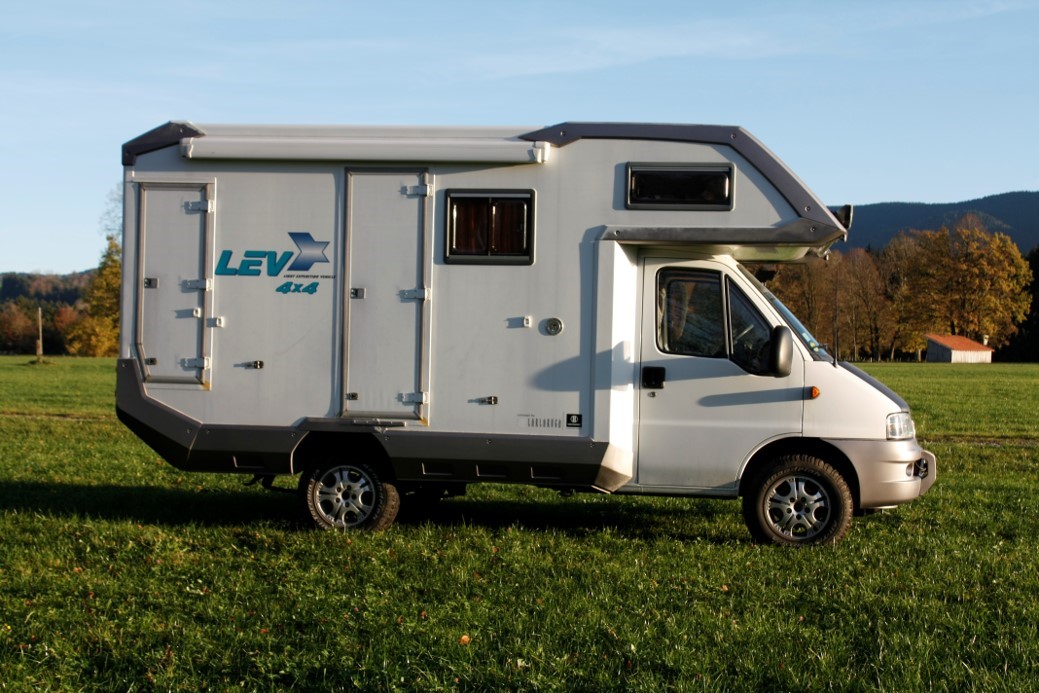

Hallo offroad Freunde,
ich brauche eure Einschätzung/Meinung zu meinem Fahrzeug.
Ich habe vor, sofern die Reisekasse bis dahin gefüllt ist, mit meinem Camper nach Island zu fahren.
Ich will vorallem in die Highlands.
Man hört ja vielfach von diversen Furten welche zu bewältigen sind und überlege mir momentan welche Maßnahmen ich durchführen sollte um mein Fahrzeug wasserfest zu machen.
Schnorchel hat er.Fehlt nur Achs- und Getriebeentlüftung hoch legen und alle Steuergeräte in ausreichender Höhe verbauen.
Überschätze ich mein Fahrzeug (Untersetzer und Sperre hinten ist vorhanden) und kann mir die erwähnten Maßnahmen ersparen weil ich davor mit meinen schmalen 225ern stecken bleibe?
Leider fehlt mir jegliche Erfahrung im Gelände mit meinem Fahrzeug, und wo findet man bei uns schon Furten um Isländische Bedingungen zu simulieren? Hau mich, ich bin der Frühling
Zwar bin ich immer wieder mit meinem Samurai im Gelände...aber das sind mal wirklich Unterschiede wie Tag und Nacht und ich denke man kann 950kg Samurai kaum mit 3,5t Wohnmobil vergleichen.
Es würde mich freuen wenn ihr eure Erfahrung mit mir teilt, danke schonmal

Der Aufbau ist dicht ;) Habe erst 25 Arbeitsstunden investiert und den Aufbau komplett neu abgedichtet.
Der Aufbau beginnt bei 75cm, Unterkante Aufbau Tür (diese ist definitiv nicht dicht) bei 90cm. Auspuff Standheizung entspricht ca. Unterkante Aufbau.
Folglich schätze ich die Wattiefe auf 65-70cm
Meine Reiseziele hätte ich anhand dem geplant, was mein Fahrzeug schafft.
Wie tief sind denn die Furten maximal auf den Hauptstrecken?.

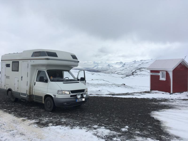

Ich war grad im April mit unserem Wohnmobil auf Island- eigentlich wollten wir mit unserem Syncro hin, der war aber nicht rechtzeitig reisefertig. Unsere Ausflüge haben sich somit auf Ringstraße und ein paar Schotterstrecken beschränkt, bei Furten hätte ich ein bisschen Bammel- nicht (nur) wegen der mangelhaften Geländetauglichkeit, sondern wegen des Aufbaus. Der Aufbau unseres Karmann ist zwar holzfrei, also wasserdicht, aber nur gegen Wasser von oben geschützt. Wenn die Karre knietief im Wasser fährt, oder schlimmer noch steht, wird sich das Wasser seinen Weg suchen- Gaskastenöffnung, Übergang Bodenplatte-Aufbau, Wasserauslässe Truma, Abwassertank.... Aber Du schreibst ja, dass Du Vorkehrungen getroffen hast. Zum Rest kann ich leider nichts beitragen.
