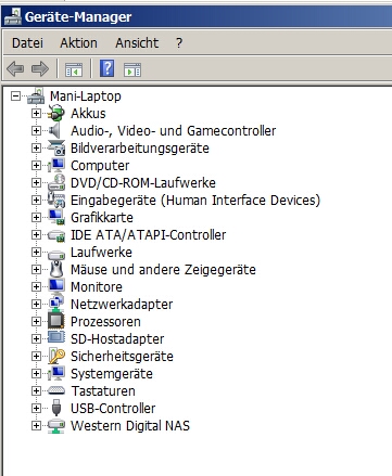

geh mal auf Start ->Systemsteuerung-> Gerätemanager
dort sollte es in etwa so aussehen
sollte da oben ein gelbes Ausrufezeichen sein, mal drauf klicken und Treiber neu installieren
eventuell hat sich dein USB Treiber verabschiedet
