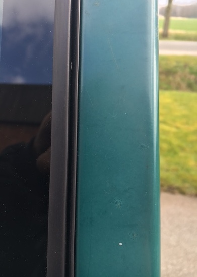

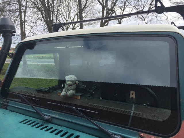

ich habe gerade eine neue Scheibe in meinen 2003er Santana bekommen. Nach den ganzen Posts hier, hatte ich eigentlich mit vielen Schwierigkeiten gerechnet.
Aber ich muss sagen, dass Ganze lief völlig problemlos ab. Die Firma Wintec Autoglas hat die Frontscheibe innerhalb von 2 Tagen (!) besorgt. Den Gummirand gibt es original wohl nicht mehr, aber es gibt ein passendes Profil als Meterware. Ich kann keinen Unterschied zum Originalen feststellen.
Und nun zum Preis, das läuft über meine Teilkaskoversicherung und es fällt lediglich meine SB an.
@Mudpie: Massifscheiben sind baugleich mit denen vom Santana, meine neue Scheibe ist auch eine vom Massif.
Schöne Grüße
