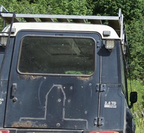

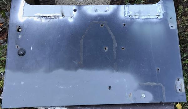

BeitragVerfasst am: 14.11.2017 12:16:22    Titel:
Hab mich nun also dran gemacht.
Zustand vor der Aktion noch etwas schlechter, da das Bild schon vor einem Jahr gemacht wurde und jetzt bereits vollständige Durchrostungen gegeben waren.
Bleche ausgeschnitten und Neue angepaßt
Da ich kein Freund von Spachtelmasse bin, habe ich es bei schweißen und verzinnen belassen und weil auch meine Verzinnungskünste nicht überausgeprägt sind, sind natürlich Übergänge erkennbar.
Das ganze ist aber dick mit Rostschutzgrund versehen worden, innen und außen und daher denke ich hat das mit dem Rost nun ein für alle mal ein Ende.
Türgriff hab ich ebenfalls gleich erneuert mit dem im anderen Thread erwähnten Ersatzteil für Suzuki, da meiner ebenfalls zerbröselt war und das Schloss konnte ich auch gleich noch reparieren, da dies auch schon begonnen hat zicken zu machen. Das war allerdings mit zerlegen, ein wenig nachbiegen, reinigen und etwas Graphitstaub zu erledigen und funktioniert nun wieder einwandfrei.
Die erkennbaren Schmierer sind noch die Vaseline die ich zum Einsetzen der Scheibe und des Scheibenkeders benutzt hatte, ich würde auch sagen diesen Keder wieder rein zu bekommen war fast der anstrengenste Teil der Aktion. Glaube da hatte ich allein über eine Stunde rumgedrückt bis Blasen an den Daumen waren, trotz anderer Hilfsmittel.
PS: bevor ich die durchgerosteten Teile der Rundung der Scheibenöffnung rausgeschnitten habe, natürlich noch den Radius vom Original abgenommen um danach auch das Reperaturblech entsprechend anpassen zu können, die Scheibe ist übrigens trapezförmig, nicht rechteckig, worauf ich zuvor nie geachtet hatte.
PPS: macht lieber rechtzeitig die Scheibe einmal raus und überarbeitet die Stellen die schon Rostansätze um die Scheibe herum zeigen, bevor es soweit kommt wie bei mir. Obwohl das wieder Einsetzen des Keders ein Riesen gepopel ist, ist es dennoch um Welten schneller als die Aktion die ich nun hatte, zumindest was den Teil um das Fenster herum angeht. Die untere Ecke der Tür war dagegen Kindergarten.
