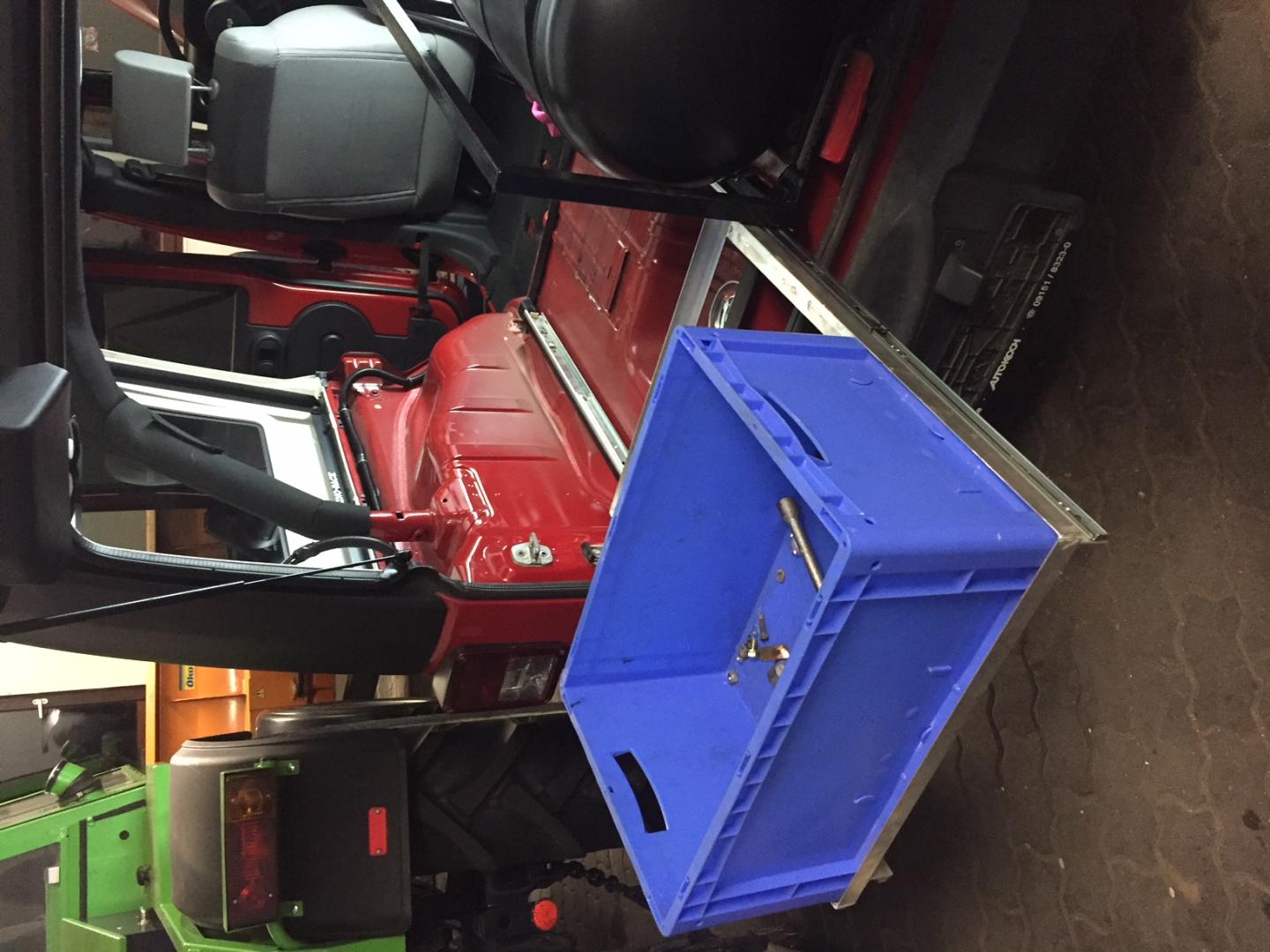

im Hinteren Bereich habe ich einen Zwischenboden den man durch ein Scharnierband abklappen kann und dadurch herausnehmen. An der Unterseite des Bodens wird man einen Tisch einschieben können. In den Auszug passen genau zwei Euroboxen.

 Dateiname:  auszug.jpg
