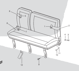

Hallo liebe Landybesitzer,
ich bin am überlegen, ob ich die 3er Sitzbank aus dem Santana gegen eine Sitzbank aus einem TD4 tausche.
Im Santana sind ähnliche "Krallen" zur Befestigung des Klappmechanismus vorhanden. Damit könnte ich, sofern die Maße passen, diese auch verwenden, was für den TÜV ja sehr von Vorteil wäre.
https://cdn.landroverworkshop.com/diagrams/1608_rear_seat_mounting.png (ich meine die "Krallen" die mit Schraube 5 befestigt werden)
Da ich keinen TD4 zur Hand habe, um nach zu messen Heiligenschein
Hier meine Frage:
Wäre jemand so freundlich den Lochabstand der Befestigungen zu messen, auch den Abstand zu Tür?
Vielen herzlichen Dank schon im Voraus

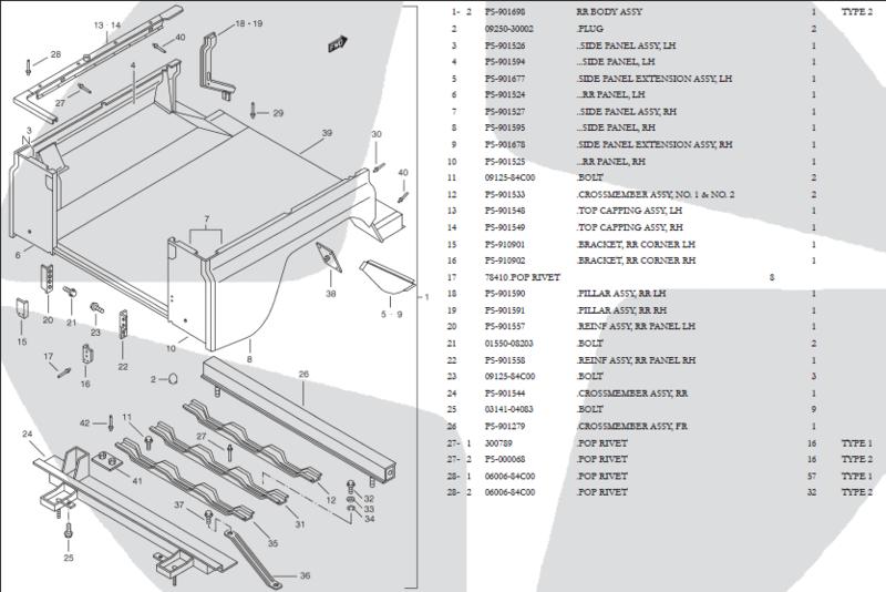

die Sitzbank ist die im Santana. Doe zeichnung vom Heckbody ist auch vom Santana.
Mit deinen Maßen kann ich schon mal schauen, ob da ein Querträger liegt. Vielen herzlichen Dank
Ich dachte die 3er Sitzbank würde sich ganz gut eignen, da ich Modular, je nach dem dein Einzelsitz oder die 2er Bank nutzen kann. Die 5 Sitze gesamt werden eigentlich quasi nie genutzt, so dass zwei Einzelsitze auch gehen würden. Nur müsste ich dann ja selbst eine Sitzkonsole bauen.
LG Tobi

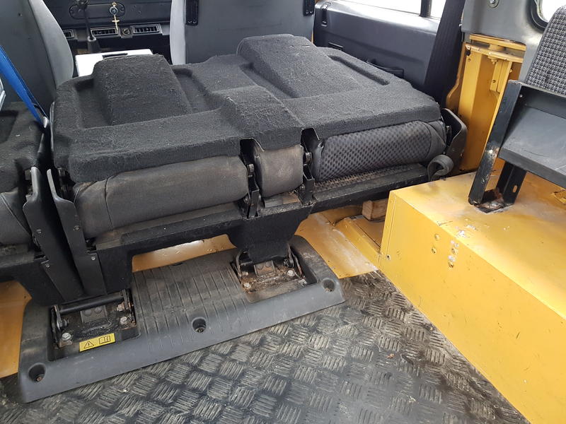

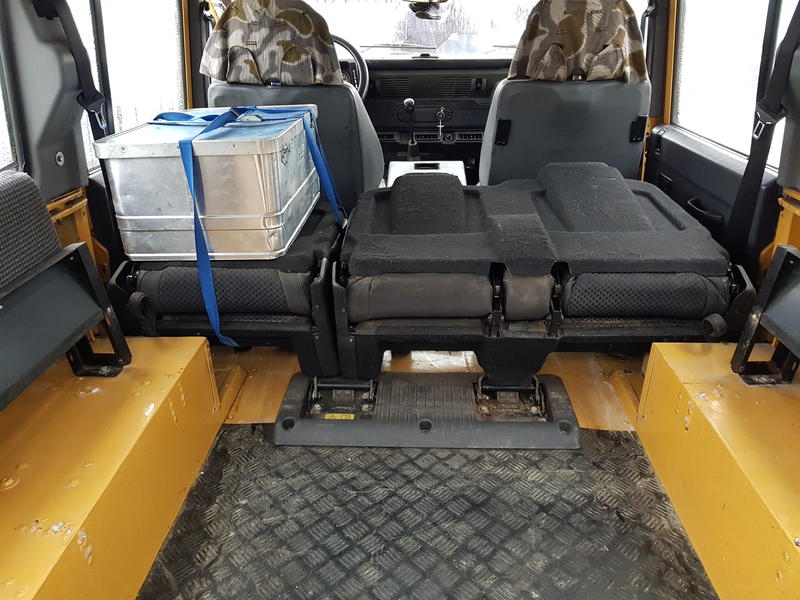

Ich möchte die Sitzbank (2.Reihe) des TD4 bei mir einbauen. So wie ich das verstehe passen die Halterungen / Konterwinkel (Nr. 1) vom TD4 nicht für den Td5? Wenn nicht, kann man die dann so umbauen, damit es hält? Oder muss man sich da selbst etwas basteln, damit ich die Halteplatte (Nr. 2), die von oben auf das Bodenblech kommt, von unten an dem Rahmen bzw. Querträger des TD5 fest bekomme? Über Tipps und Anregungen würde ich mich freuen, natürlich auch über Fotos, Zeichnungen oder dergleichen.
Schonmal vielen Dank.
Viele Grüße
Oliver
der präsident
Karpatenfuchs
1. 130 defender 300tdi
2. discovery 2 td5 aut.2002
3. einige range rover P38 4,6
4. freelander 2.0 TD4
BeitragVerfasst am: 24.11.2017 16:42:19    Titel:
Servus !!
du musst basteln.
die radkästen seitlich müssen ausgeschnitten werden.
du musst die halteplatte gut im fahrzeugboden befestigen.
mit ein bisserl geschickt geht das aber .
Fotos folgen.
das Fahrzeug ist ein def 110 300tdi
gruss ,michi

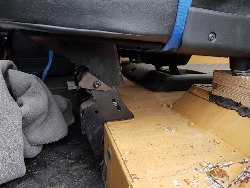

BeitragVerfasst am: 25.11.2017 17:05:52    Titel:
Hallo Michi, vielen Dank für die rasche Antwort und die Fotos. Hast du die Halteplatte auch von unten am Rahmen bzw. Den Querträgern des Rahmens befestigt. Und wenn ja, wie? Hast du da auch evtl. Fotos? Wäre super Smile
Viele Grüße Oliver

BeitragVerfasst am: 27.11.2017 17:45:30    Titel:
Foto´s kann ich leider doch nicht mehr beisteuern, von unten ist auch nicht viel zu sehen. auto war schon von der Bühne und der nächste schon drauf. Es wurde die komplette Befestigung vom Td4 genommen und mit dem Rahmen verschraubt. Ist quasi selbsterklärend bei der montage.

BeitragVerfasst am: 27.11.2017 18:20:10    Titel:
Servus !!
von unten habe ich leider auch keine Fotos gemacht.
wir haben aber nicht die orig. LR Befestigung verwendet sondern einfach ein paar winkel an den rahmen geschweißt und die dann mit der halteplatte im Innenraum verschraubt.
ist aber nicht sooo kompliziert .
die platte muss aber auf jeden fall ordendlich mit dem rahmen verbunden werden da ja alle gurtschlösser an der platte hängen. da kommt schon ordendlich kraft zusammen wenns kracht.
gruss ,michi
