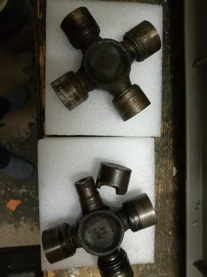

So der Vollständigkeitshalber!
Es war das vordere Kreuzgelenk (Getriebeseite) der hinteren Kardan.
Hab gleich bei der Gelegenheit beide getauscht und nun is Ruhe YES
Ausbau in der Garage ging ohne Probleme und en Nachbar hat ne hydraulische Presse gehabt damit ging es dann easy von der Hand.
Sollte jemand die Teile Nummer benötigen: HERTH+BUSS JAKOPARTS J2922013 die sind mit Schmiernippel
Hoffe hab jetzt die nächsten 100TKM Ruhe.
Danke für all die Antworten und Tips Grins
