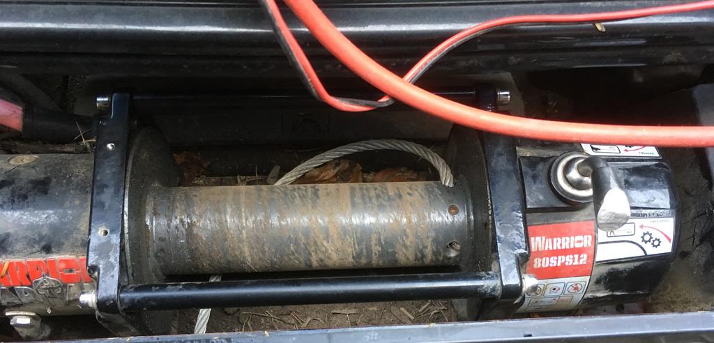

Hier mal ein Bild der aktuellen Lage:
Mir geht es in erster Linie um Rostschutz und darum, dass das zukünftiger Kunststoffseil nicht beschädigt wird. Optik ist Nebensache.

BeitragVerfasst am: 08.12.2017 15:26:46    Titel:
Ich würde das alles nicht sooo problematisieren.
Das Ding soll ja nicht zum Mond fliegen.
So schlimm sieht die Trommel nicht aus, so lange da keine groben Grate herausstehen, an denen sich das Kunstoffseil verhaken kann, ist doch alles gut.
Ein bisschen drüber schmirgeln und irgend eine Farbe drauf. Das Seil wird aufgerollt, nicht drüber gezogen. Wenn dem Seil nix Schlimmeres passiert aus das, dann hält es 100 Jahre.

Wenn du nur das innere Teil beschichten willst, das später sowieso keiner mehr sieht, kannst du das 2K-Zeug auch pinseln.
Du fährst zu einer Autolackiererei und kaufst 2K-EP-Füller oder 2K-EP-Primer mit zugehörigem, speziellen Härter und 2K-Decklack mit zugehörigem 2K-Härter (wichtig: 2 verschiedene Härter) - alles ohne Verdünnung - du willst es ja nicht spritzen.
Losen Altlack und Rost mit 80er Körnung schleifen, dann je 2 Gänge EP und 2 Gänge Lack drauf. Zwischendurch immer so lange warten, bis sich die untere Schicht beim Pinseln der nächsten nicht mehr anlöst (kleines Probeblech parallel mitpinseln).
Je 1/4 Liter Material zuzüglich Härter dürften locker reichen.
Wenn die letzte Schicht trocken ist, kannst du das ganze Teil auch richtig warm machen (bis über 100° - muss aber nicht sein). Die Durchhärtung erfolgt dann deutlich schneller als bei 12 oder 18°. Bei 60° bracht das Material zum Durchreagieren etwa 30 Minuten.
Mindesttemperatur beim Streichen und Trocknen 12°. Zwischen EP und Lack nicht zu lange warten. Wenn das EP-Zeug richtig hart geworden ist, haftet der Decklack nicht mehr (trocken muss es aber schon sein).
Eigentlich hat Jimny aber auch recht. Wenn das Seil aufgewickelt ist, sieht man von alledem nichts. Und durchrosten wird die Trommel so schnell nicht.
