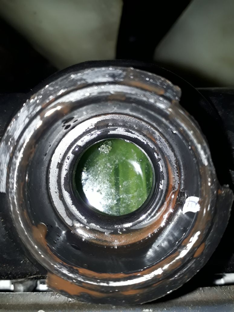

Ein was ist für mich noch fragwürdig. Das Kühlwasser änderte nach jeweils 2 Tagen, nachdem ich ihn das erste mal startete, seine Farbe. Von sauberen blau zu moosigen Grün. Unsicher Das Kühlsystem ist komplett neu oder gegen gute Gebrauchtteile ausgetauscht.
Höchstens für die ganzen Schläuche habe ich zum leichteren Anschließen Fairy Ultra genommen. Ganz genau, einen kleinen Klecks Spülmittel auf und leicht in die Schläuche und auch noch in gelb. Kann aber so wenig, so ein Kühlwasser verursachen? Ich wollte es gern mal außerhalb des Pajeros ausprobieren, aber das haben wir zurzeit nicht hier. Hau mich, ich bin der Frühling

Ok, es ist eindeutig Spülmittel. Nee, oder? Nachdem er vorhin nochmal lief, war danach ein schäumiger Schleier im Kühlwasser, so, wie es ihn nur von Spülmittel gibt. Dann werde ich das nächste Mal doch weniger nehmen. Also werde ich es wechseln müssen.

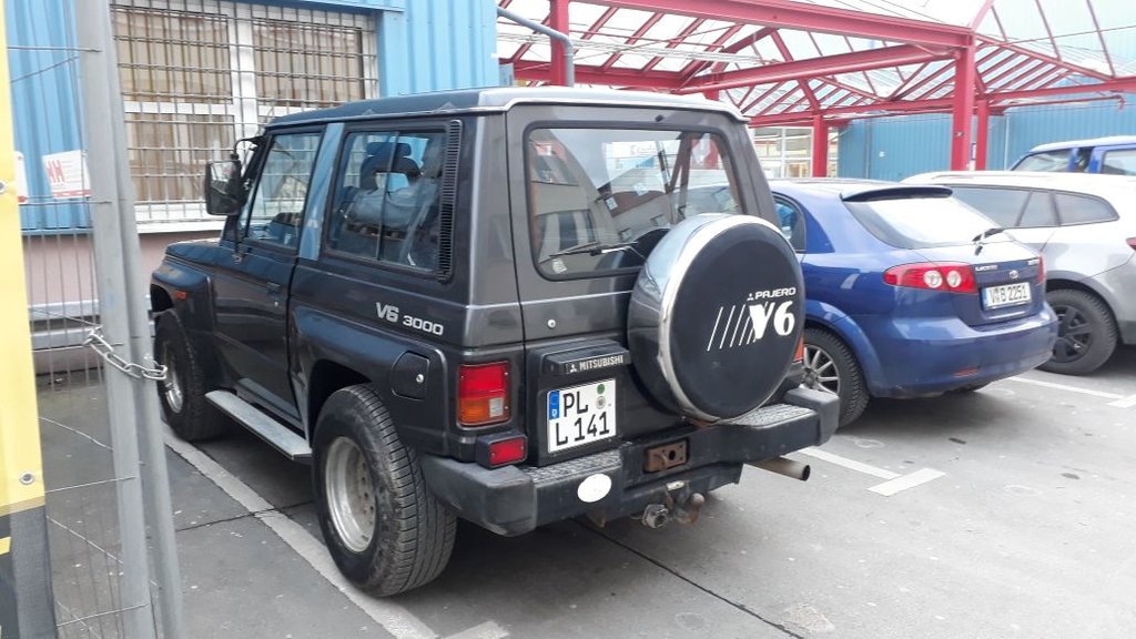

Endlich ''on the Road'' YES Supi Supi

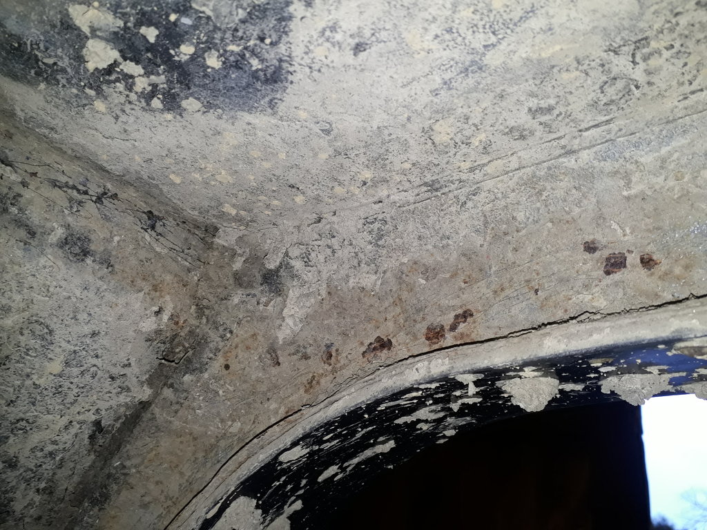

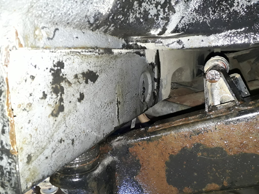

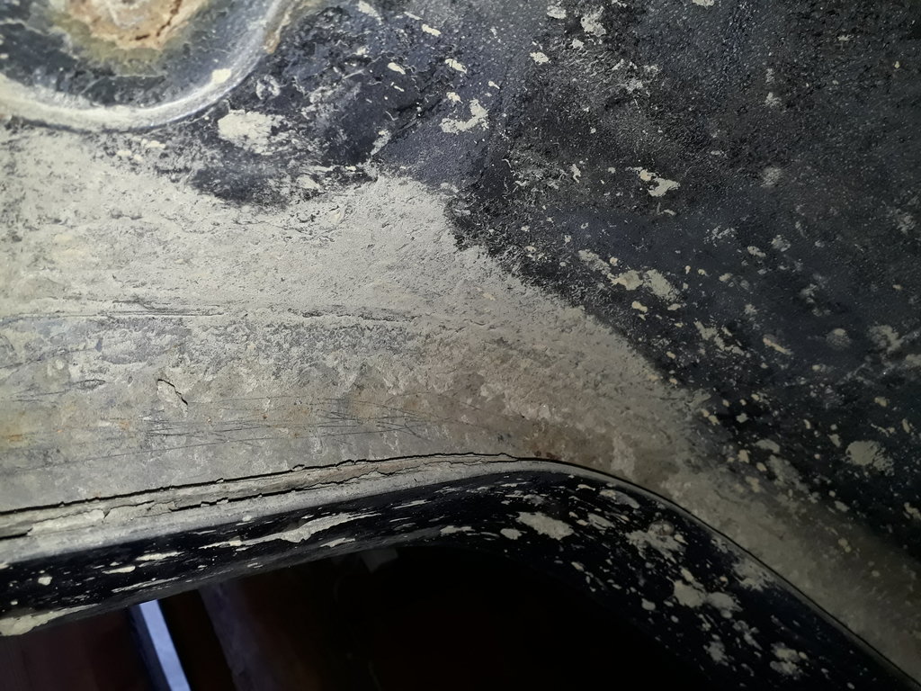

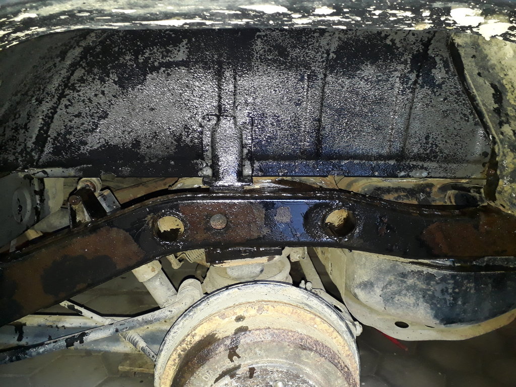

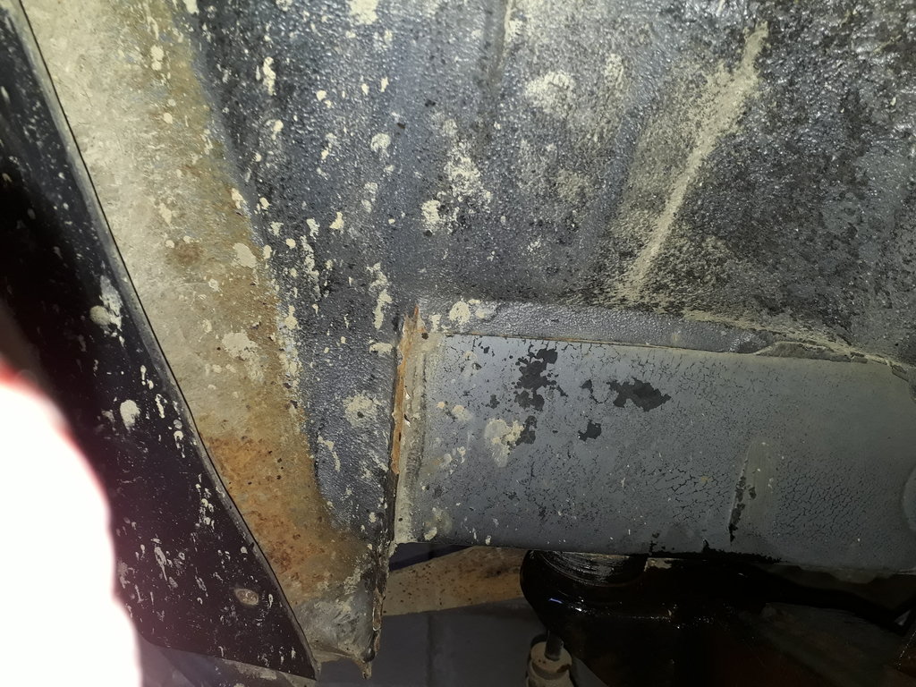

Heute ging es mal an den Rostschutz. Aufgrund der Temperaturen aber nur hinten links. Die rechte Seite folgt dann morgen.
Und ich muss sagen, er sieht für das Alter und die mangelnde Pflege wirklich gut aus! Der Rahmen ist angerostet, der Schweller hi links durch und der Innenradlauf hat zwei dünne Stellen bzw. schon kleine Löcher. Ich hätte es mir schlimmer vorgestellt. Dafür sehen die Radkästen, bis auf die typischen Gurtaufnahmen, sehr vorbildlich aus. Ja
Deshalb habe ich einfach mal fix Owatrol verstrichen, damit das eventuell kommende Salz in den nächsten Tagen nicht zu viel Schaden anrichtet.

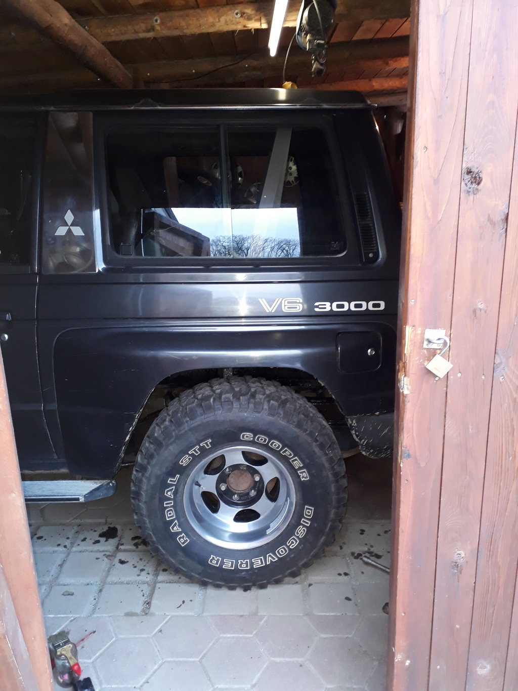

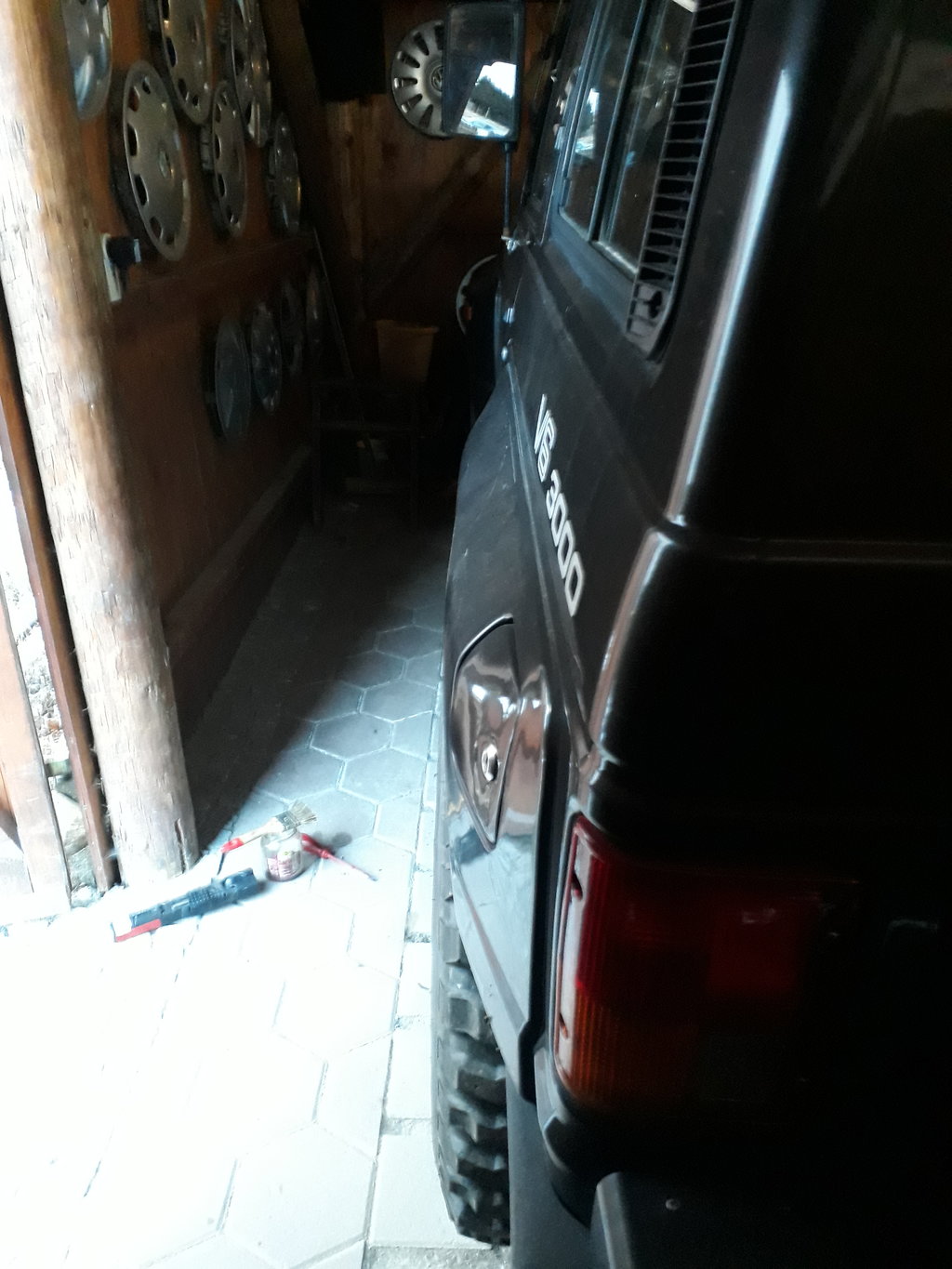

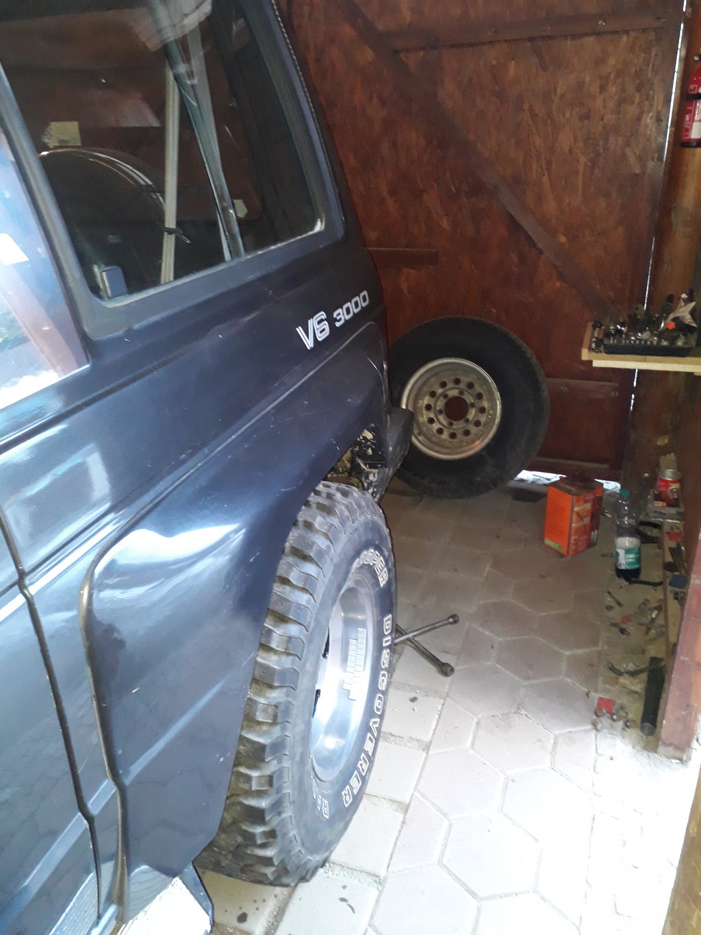

Außerdem habe ich gleich mal den Moment genutzt und die zukünftige Bereifung montiert. Sogar mit den völlig platten Hinterachsfedern passt das! Also 2" Höherlegung und die 33" Reifen haben Platz beim Verschränken ohne Stabis. YES
Ich hoffe nur, ich muss die vorderen Verbreiterungen nicht zu sehr stutzen. traurig
Dafür werden die Reifen in 33x12.5r15 mit einer Felge in 9x15 ET -26 vollkommen abgedeckt.

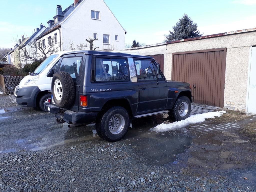

BeitragVerfasst am: 18.03.2018 20:35:13    Titel:
In letzter Zeit ist wieder ein bisschen was passiert.

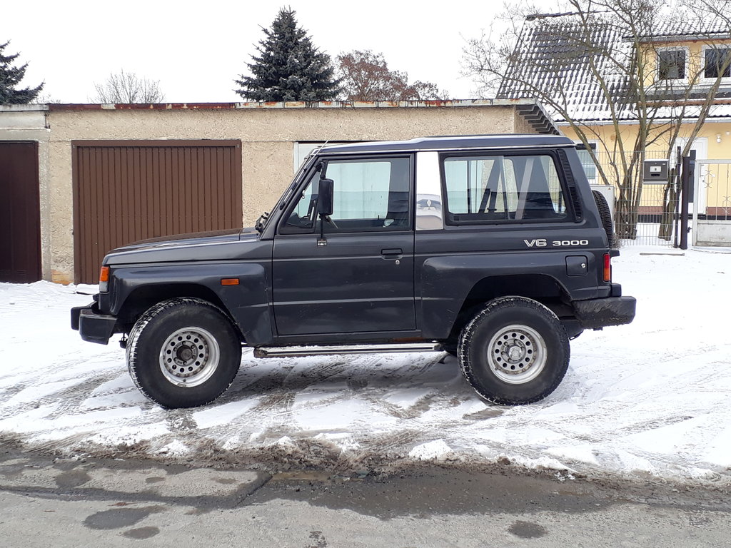

Ich hab die originalen Federn vom V20 eingebaut und nun ist der Hängehintern endlich weg. Hau mich, ich bin der Frühling Hinzu kamen noch neue Stoßdämpfer für hinten, jetzt merkt man wieder die Schraubenfedern, die sich davor wie Blattfedern fuhren.

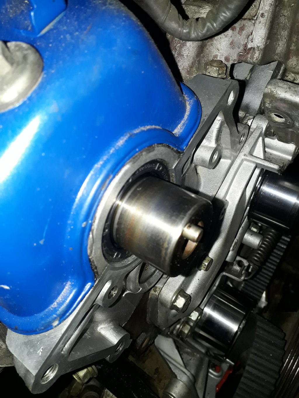

Letztens sah ich ein wenig frisches Öl an der rechten Seite, das sich über der ZKD sammelte und unten herum schon ganz verschmiert war. Obskur Mir wurde es im ersten Moment etwas komisch, sollte ich nach der Arbeit die Zylinderköpfe herunter reißen? Die ZKD's sind ja die einzigsten Dichtungen die ich für gut befand und so belassen habe. Da an der Stelle aber die Kühlkanäle sind, ergab es keinen Sinn. Unsicher
Zum Glück war es dann ''nur'' der rechte Nockenwellensimmerring, der vermutlich nicht richtig saß. Aus welchem Grund auch immer. Also gemütliche 3 Tage schrauben und er ist bis jetzt dicht. Ja

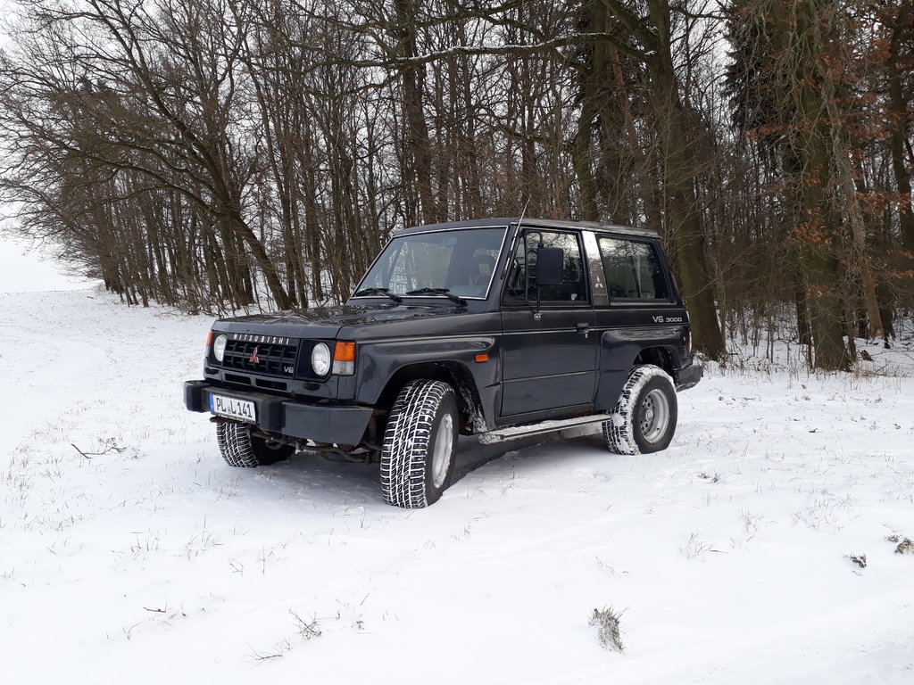

Heute war ich auch mal etwas im Schnee. Love it
