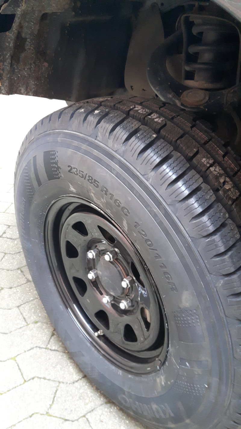

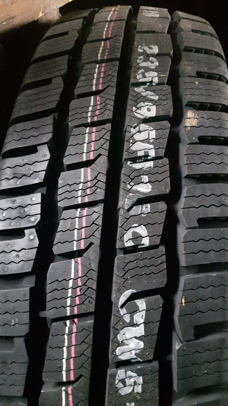

Also ich habe mir gerade die Kumho Portran CW51 montiert. Mal schauen...
