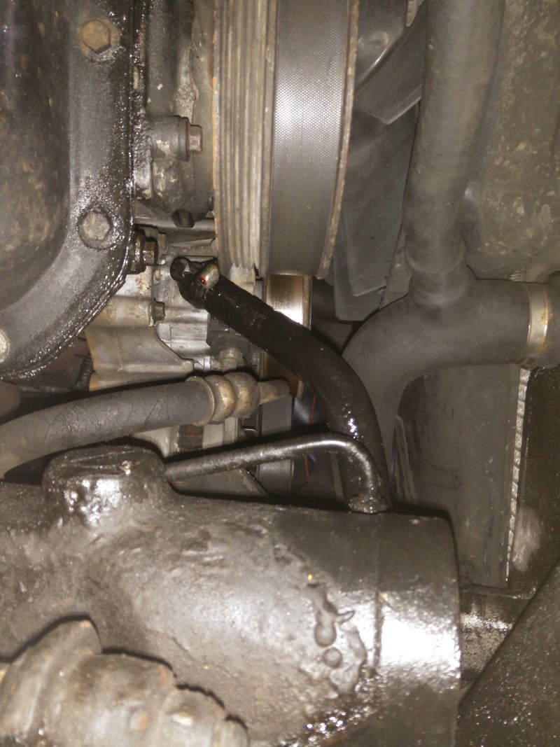

meine Defender verliert Servoflüssigkeit.
So wie es aussieht ist es einer der Schläuche von der Servopumpe, bzw,. der Anschluss.
Bisher finde ich die Ersazuteilnummer des Schlauches nirgends.
Hat die jemand zur Hand?
EDIT: Ist das ANR2485

An der Stelle geht jeder ölfeste Schlauch mit passendem Durchmesser.

Oder erstmal die Schelle nachziehen.
Ansonsten wäre die Nummer richtig.

( Schelle ist nachgezogen, mit demontiertem Lüfterrad kam man auch an die Schraube ran .. )

Deine Druckleitung sieht auch nicht mehr so ganz neu aus!
Wenn diese die Soße durchlässt, kann der Saft auch Richtung Downpipe gespritzt werden ...
Es ist in jedem Fall eine Riesensauerei!
Frag mal Oli den Barden.
Die Dichtung der Pumpe gibt auch gern mal auf. Also sowohl der Dichtring zur Pumpenwelle als auch die Flachdichtung zwischen den Gehäusehälften.
Original wurde Adwest verbaut.
Die danach verbaute ZF-Pumpe ist seitdem unauffällig. Sämtliche Schläuche wurden gewechselt.
Also auch die Kurbelgehäuseentlüftung (2x), Ölkühlerleitungen.

Die ZF haben statt der Flachdichtung einen O-Ring.

Die Pumpe wurde vor Jahren auch schon mal gewechselt.
Schläuche bleiben damals die alten drin.
