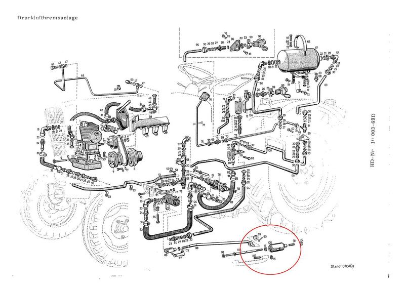

ein Freund wird an seinem Schlepper, einem Deutz D5505 eine Anhängerbremse einbauen. Beziehungsweise, er baut sie wieder auf, denn er hat da den seltenen Fall, daß sie in den Papieren eingetragen ist und das Fahrzeug also mal eine gehabt haben muss.
Das Problem ist, daß der Deutz eigentlich rein mechanisch bremst. Also mit Gestänge zu den Bremstrommeln und ohne Selbstnachstellung.
Jetzt muss das eigentliche Bremspedal ja irgendwie mit einem Regelventil der Anhängerbremse verbunden werden. Und dazu gibt es scheinbar ein Federelement, daß unterschiedliche "Pedalwege" ausgleicht.
(Beschreibe ich das so richtig ?. Ich bin mir nicht sicher, ob ich das genau verstanden oder mir gemerkt habe. Müsste sonst nochmal nachfragen).
Ich hänge unten mal eine Grafik dazu an, das fragliche Bauteil ist rot umkreist.
Die Frage dazu ist, ob jemand von Euch vielleicht eine Bezugsquelle weiß. Oder, wo man suchen kann. Oder auch, markenübergreifend, wo sonst so etwas eingebaut und verwendet wurde.

Der Suchbegriff sollte Anhänger-Bremsventil sein, die gibt es auch mit mechanischer Betätigung, eben für Traktoren.
Wenn man mit Typenbezeichnung sucht:
http://www.deutzforum.de/index.php?thread/44147-druckluftbremsanlage-beim-d-5505/
Kann auch sein, das es das Teil noch als Ersatzteil oder wenigstens Verschleißteile gibt, Deutz-Fahr baut ja noch Traktoren.
