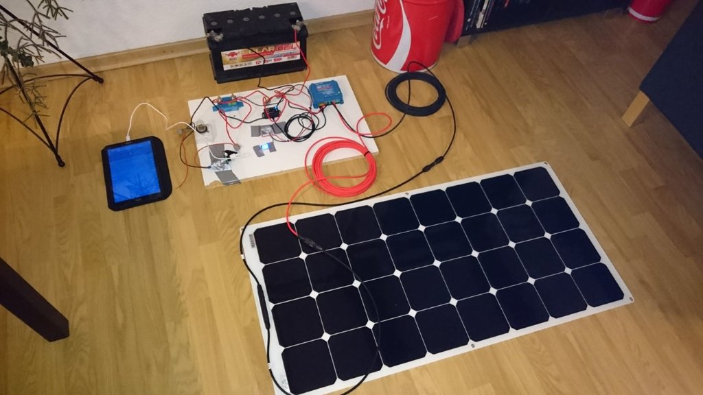

Testaufbau funktioniert... mal noch ein bisschen mit den Einstellungen schauen usw. aber sonst sollte es klappen. Hoffentlich zeigt sich nach 3 Wochen mal die Sonne morgen.
Das verkabeln uns anschliessen im Patrol wird wieder mal ne "lustige" Geschichte, auf welche ich mich nur bedingt freue...

So... gestern war endlich der erste Sonnige Tag. Hatte das eine Panel hinter dem Fenster einfach mal in die Einbuchtung "geklemmt" und siehe da... es tut was es soll.
Den Abschalter hab ich auch getestest an meiner alten Kaputten AGM Batterie. Sobald die Spannung unter 10.5V (Könnte ich auch noch einstellen) geht, trennt er die Verbindung.

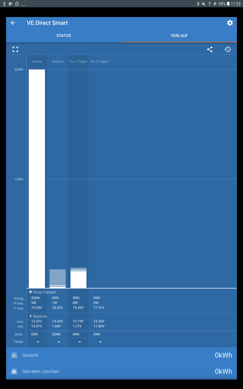

BeitragVerfasst am: 25.01.2018 12:44:19    Titel:
wie kriegst du die daten aufs telefon? mittels bluetooth oder kabel?
Der-Dahl
Pfusch!
Wohnort: CH-Egerkingen
...und hat diesen Thread vor 5867 Tagen gestartet!
BeitragVerfasst am: 25.01.2018 13:18:59    Titel:
Fenris_Sphinx hat folgendes geschrieben:
bluetooth
Ist der schrawarze Knubbel in der Mitte beim Testaufbau
