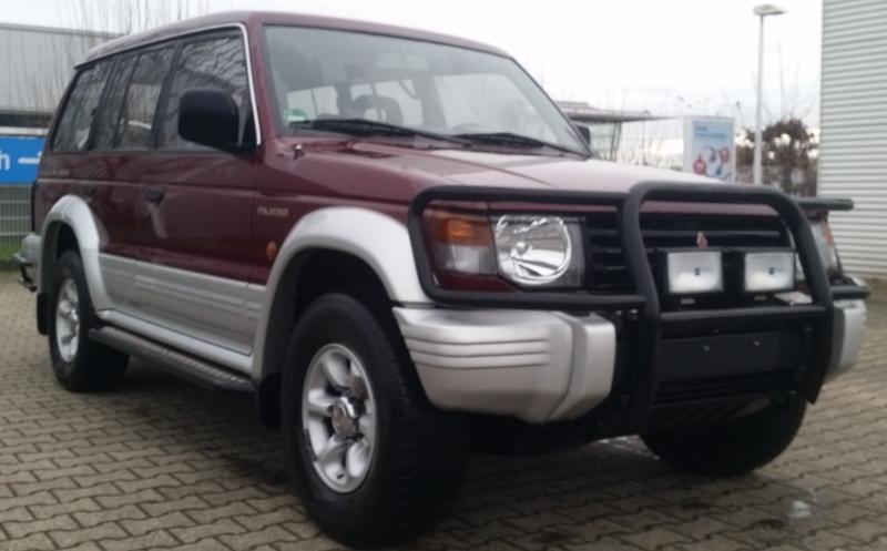

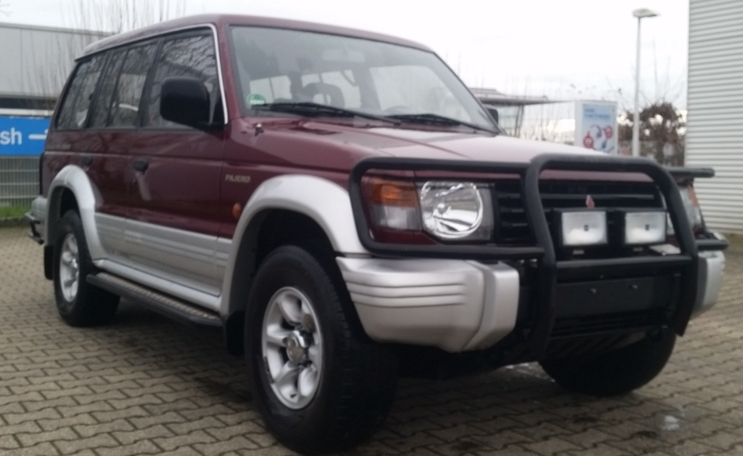

Hallo an die Mitsubishi gemeinde , hätte da mal 1-2 fragen :) ich suche ein offroader der etwas altagstauglich ist und der eine hohe anhängelast hat , da bin ich auf einen Mitsubishi 3,5 v6 , bj 97 , mit 160000 km , 5 türer , gasanlage , automatik , offroad umbau auf 35iger usw.... gestoßen . Preislich ist er auf 8000 angesetzt ? Das inserat ist übrigens auf ebay Kleinanzeigen ....
Nun meine fragen da ich mich mit Mitsubishi überhaupt nicht auskenne , wie siehts im gelände damit aus ?
Mit dem umbau und hängerziehen funktioniert das ? Wie sind die motoren ? Hoffe es kann mir jemand weiterhelfen ....
Danke grüße Daniel

Im Gelände geht der gut vorran, dank genügend Bodenfreiheit. Zur Not ist in der Hinterachse noch eine 100% Sperre.
Anhängerziehen wird funktionieren, die AHK ist auch tiefergelegt. Ob es natürlich der optimale Pajero für das reine Ziehen von Anhängern ist, steht in Frage. Durch die großen Reifen und mit schwerem Anhänger ist es nicht unbedingt optimal für die
Automatik. An der Tankstelle bist du natürlich auch Stammgast.
Beim Motor ist es wichtig das der Zahnriemen in einem bestimmten Intervall gewechselt wurde. Wenn der Wechsel bald wieder nötig ist, kannste den gleich im Preis drücken.
Die Hydrostößel sind anfällig. Beim Kaltstart dürfen die etwas tickern, wenn er allerdings warm ist sollte nichts mehr zu hören sein. Ich glaube aber bald, die Hydros wurden schon mal gewechselt. Trotzdem die Ohren spitzen. Ja
Dann kommt halt noch der Standartkram, sind alle Flüssigkeiten i.o., wann war der letzte Wechsel von diesen...
Was den Rost angeht steht der eigentlich noch gut da (hab ihn selbst live gesehen). Zu prüfen wären trotzdem die Radläufe, Rahmen ab Fahrzeugmitte nach hinten, vorallem der Hohlraum davon, der Kofferraumboden und besonders an den Zurrösen, Frontmaske, Radkästen vorn unter den schwarzen Innenradläufen, hintere Radkästen...
Für die 8000€ kann man da schon was gutes erwarten, deshalb solltest du dir den genau anschauen.
Grüße, Justin
