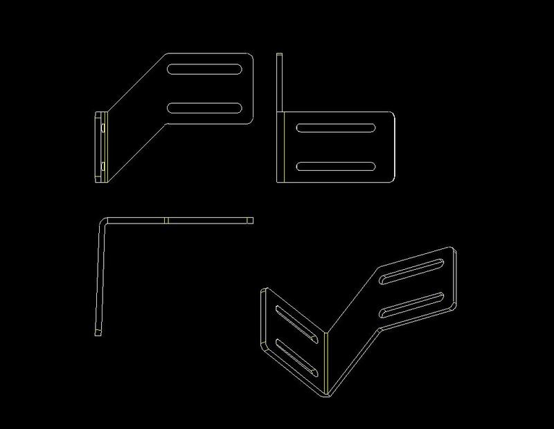

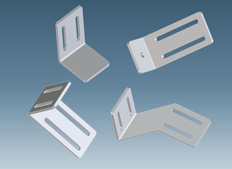

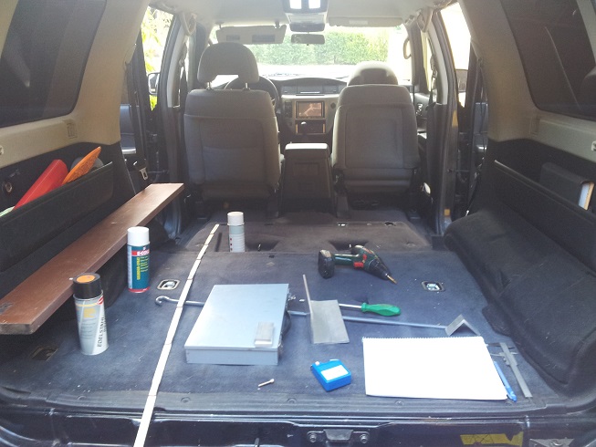

Nachdem die 2. Sitzreihe draußen war, hab ich alles ausgemessen und mir ein Befestigungskonzept überlegt.
Diese Überlegungen wurden mit einem 3D-Programm umgesetzt und meinem Freund, dem Lasermaschinenmann,
übermittelt.

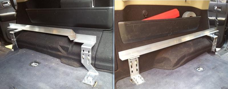

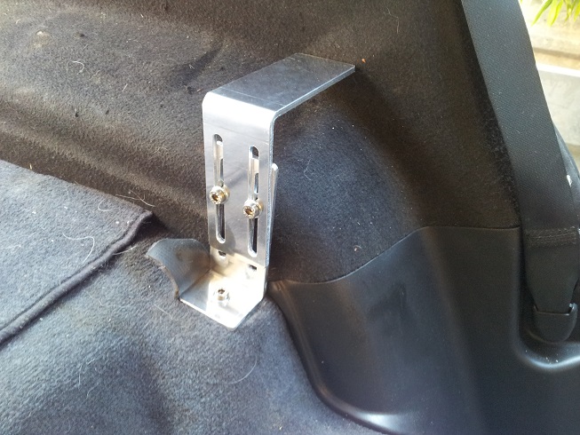

Die Langlöcher in den Teilen sind für die größtmögliche Flexibilität des Einbaus. Wenn mal was nicht
so genau ist, kann es damit ausgeglichen werden.

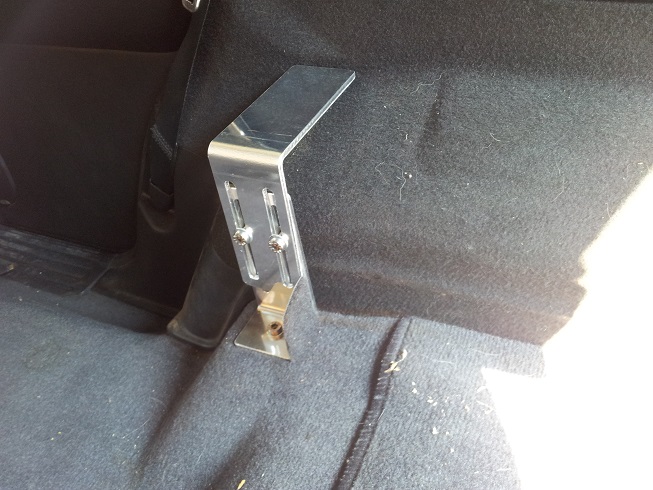

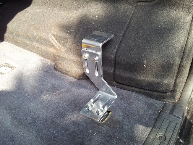

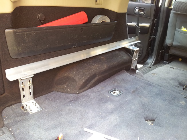

Idealerweise waren genug Gewindebohrungen im Fahrzeug vorhanden, die ich für die Befestigung
nutzen konnte.
Um mir den Zugang zu den Rückleuchten nicht zu verbauen, sollten diese Stellen freigelassen werden.

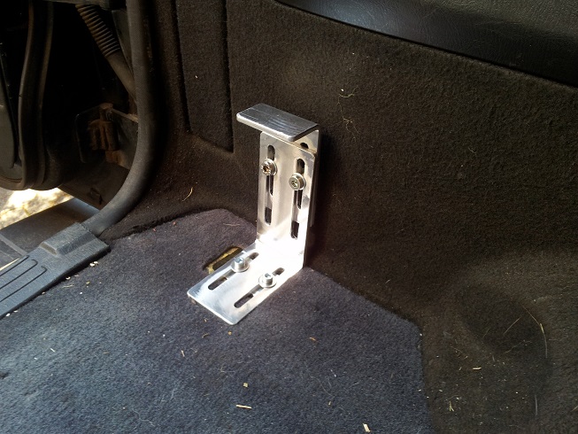

Der Halter rechts hinten
Der Halter links hinten
Der Vordere links und rechts:

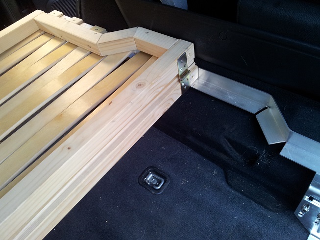

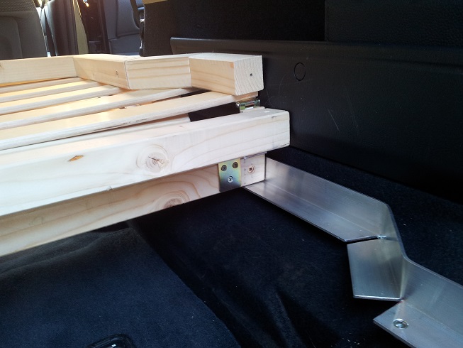

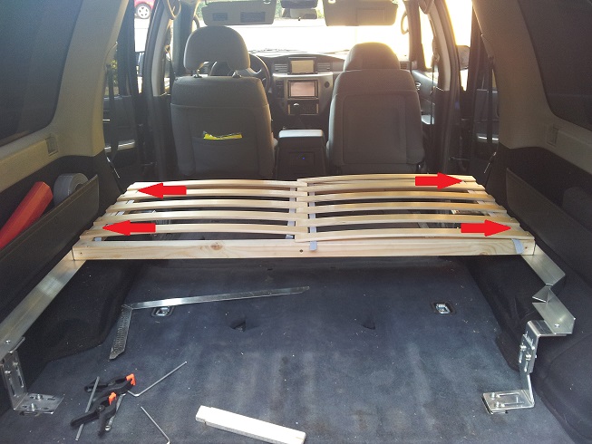

Auf diese Halter kommen nun Aluwinkel, auf die später der Lattenrost gelegt wird.
Auf der linken Seite einfach gerade
Auf der rechten Seite wegen der Form der Verkleidung etwas aufwendiger

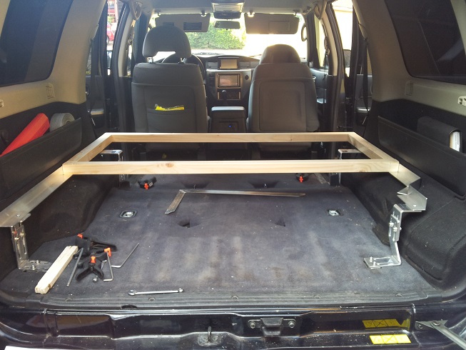

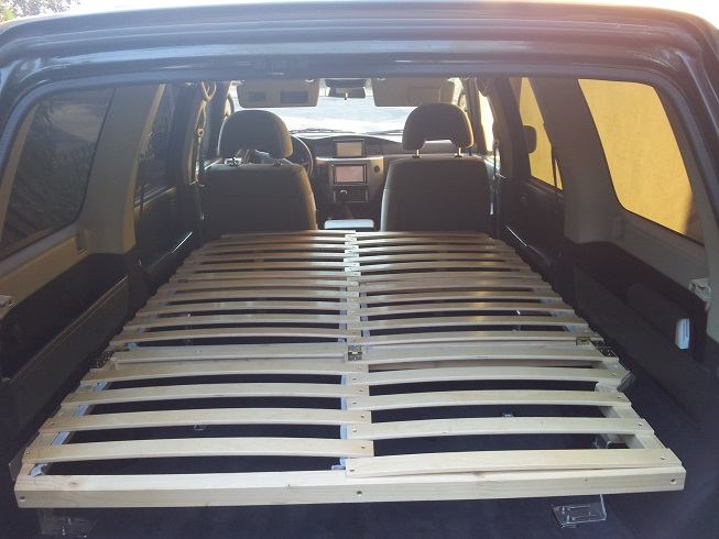

Der mittlere Rahmen passt schon mal

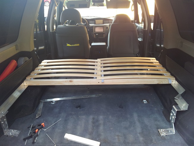

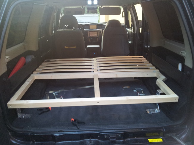

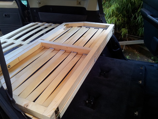

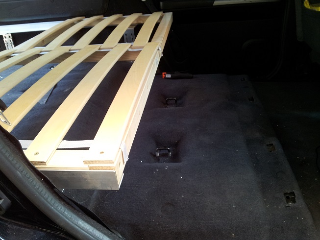

Als nächstes wird der Rahmen mit den einzelnen Lattenrostlatten zum mittleren Lattenrost
Vorne liegt dieser bündig mit den Aluwinkeln.
Der nächste Arbeitsschritt ist der hintere Rahmen
Und der wird ebenfalls mit Latten versehen. Und wie man sieht, es passt.
Das Gleiche nun mit dem dritten Rahmen für vorne und schon hab ich ne Liegefäche von
1,90m x 1,40m.

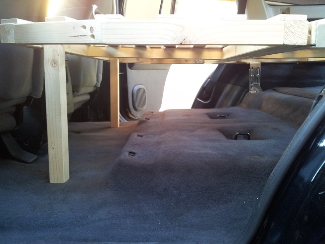

Abgestützt wird diese mit klappbaren „Füßen“

Die Bodenhalter und die Winkelprofile können generell im Fahrzeug bleiben. Wobei diese zu
demontieren auch kein Hexenwerk wäre.

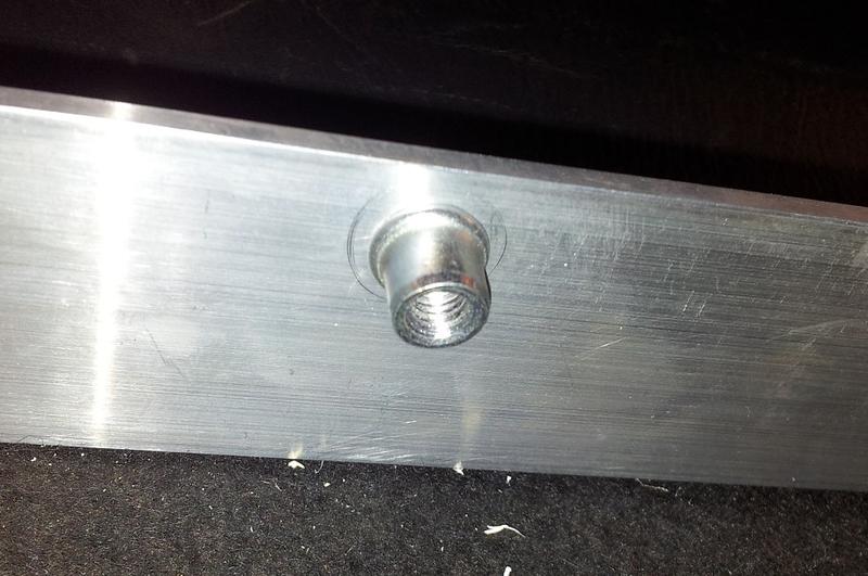

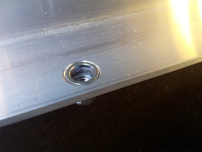

Der mittlere Lattenrost ist mit 4 Schrauben an den Winkelprofilen festgeschraubt.
Dazu habe ich in die Winkel Einnietmuttern eingesetzt.

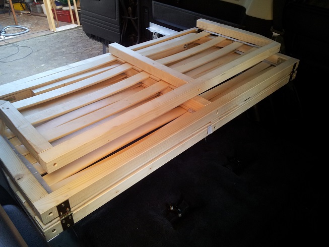

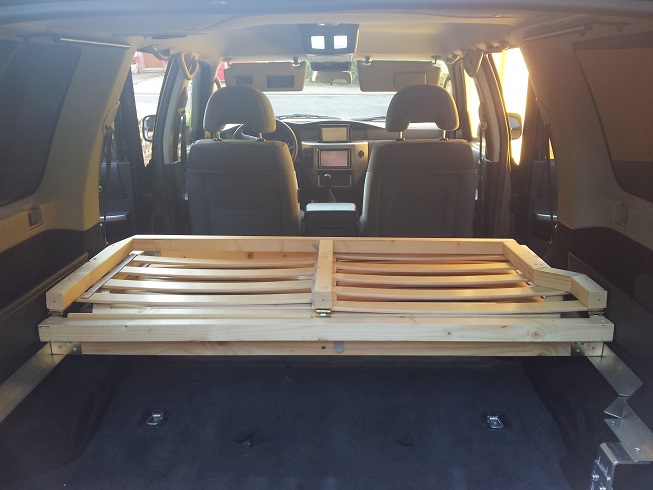

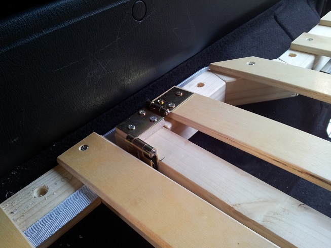

Den vorderen und den hinteren Teil des Lattenrostes habe ich zusammenklappbar gemacht.
Das heißt, sie können über Scharniere auf den mittleren Teil zusammengelegt werden.
Das wurde folgendermaßen realisiert.
Der vordere Rahmen mit 2 Scharnieren
Und so sieht‘s zusammengeklappt aus

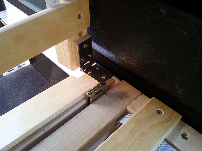

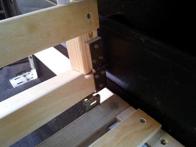

Das Gelenk für den hinteren Lattenrost ist schon etwas aufwendiger. Damit dieser auf den
vorderen (der schon auf dem mittleren liegt) drauf passt, wurden die Scharniere wie folgt angeordnet.
Rechte Seite. Blick von vorne
Linke Seite. Blick von vorne. Scharnier 1
Linke Seite. Blick von vorne. Scharnier 2
So kann man nur den hinteren Rahmen auf den mittleren legen.
Rechte Seite. Blick von hinten.
Oder, wenn der vordere Lattenrost auf dem Mittelteil drauf liegt, den hinteren oben drauf.
So sieht´s dann zusammengeklappt aus.

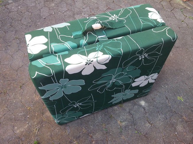

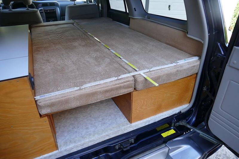

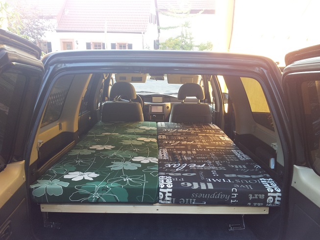

Als Auflage hab ich mir im „Matratzengeschäft“ diese komfortablen Gästematratzen gekauft.
190cm x 70cm x 9cm dick.
Leider nur in unterschiedlichen Farben.
Aber wenn die blütenweiße Seidenbettwäsche aufgezogen ist, fällt das gar nicht mehr auf… Heiligenschein
Hier das erste Probeliegen mit lecker Einweihungssekt und standesgemäßem Sonnenuntergang.
(immer noch ohne Seidenbettwäsche)
Love it Fazit: Ein Traum.... Love it

Nur mit den kleinen Spaxschrauben an den Scharnieren könnte es unliebsame Überraschungen im Urlaub geben, wenn die mit der Zeit ausreißen.

Hallo Winke Winke
anbei meine Schlafkuhle!
Grüße Tom
