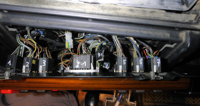

Ich habe diese Lämpchen mit 14 V als Ersatz genommen, hoffe die halten länger als die 12 V:
https://www.reichelt.de/Subminiatur-Laempchen/L-5220/3/index.html?ACTION=3&GROUPID=3052&ARTICLE=25030
Ein paar Bilder von der Aktion gibt es -> hier..
Viel Erfolg,
Uwe
