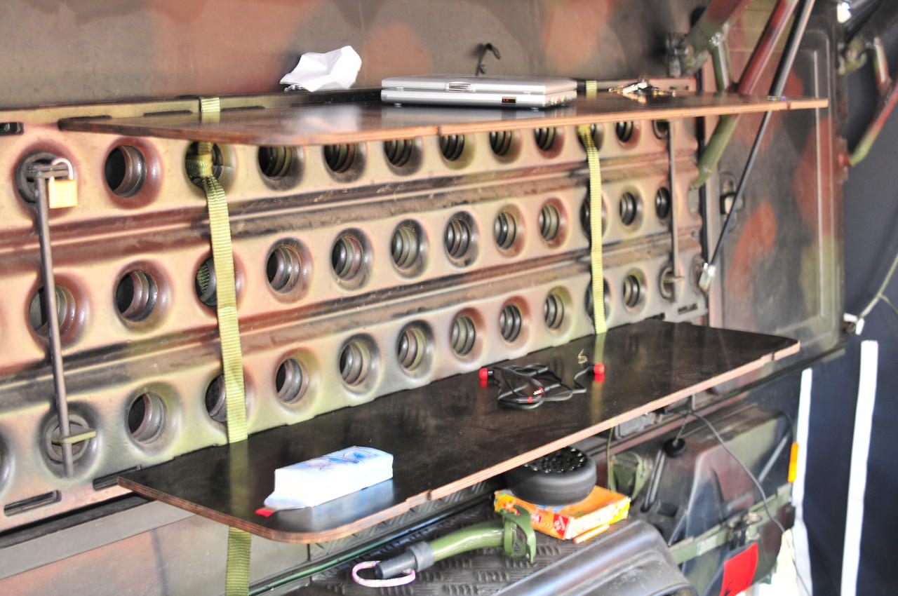

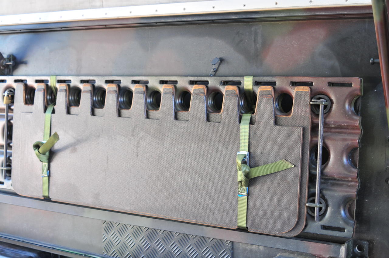

bei meinem Takla Makan ist auch ein Sandblechhalter montiert. Ist eigentlich eine einfache und stabile Lösung.
Zwei Flachstahlstücke, angeschweißt an einen Halter, einen Gummischlauch drüber (damit's nicht klappert) einen Stift zur Sicherung durch (mit Schloss) und fertig!

Die Lösung vom toyotabastler gefällt mir auch gut, coole Idee mit den Tischbrettern auch Beide Daumen hoch dafür. Das ganze Gespann ist eh der Hammer YES

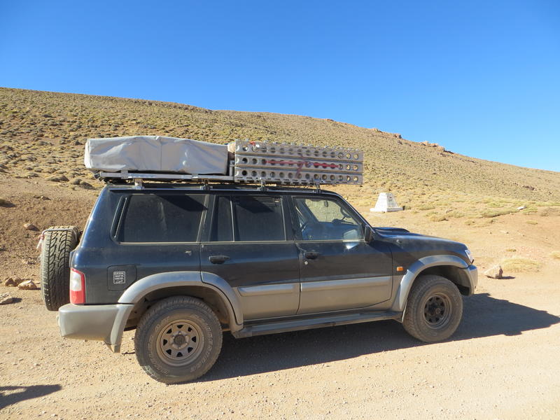

Ich habe es so gelöst ab aufs Dach!!
