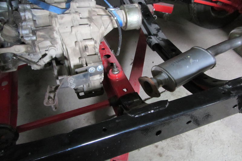

Ganz rechts ist der Anschlag für die Radnabe zu sehen. Von der Unterkante dieses Anschlags bis zur Mitte des Bolzens des unteren Querlenkers soll ein Höhenunterschied von 54 mm eingestellt werden (hier sind es 39 mm). Gemessen wird, wenn das Fahrzeug ganz entspannt auf gerader Fläche auf allen 4 Rädern steht.
Im Bild unten zwischen Verteilergetriebe und Auspuffflansch ist die (linke) Einstellschraube für die Vorspannung zu sehen. Auf er anderen Seite gibt es natürlich auch noch eine.
