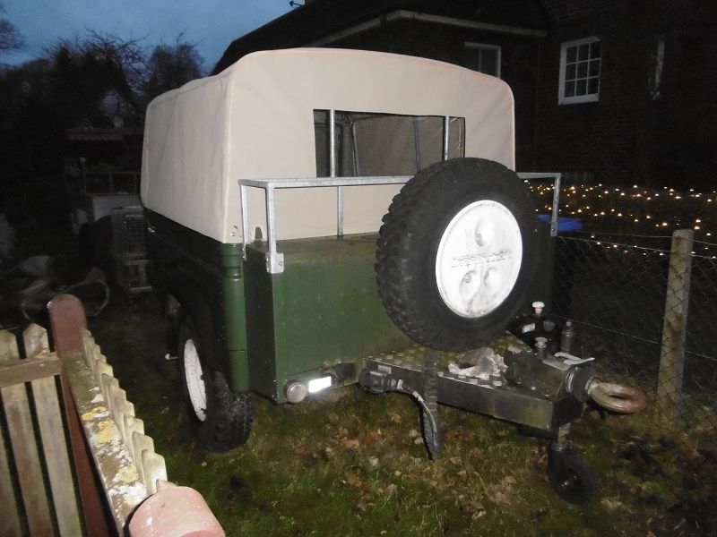

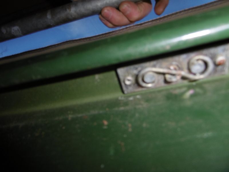

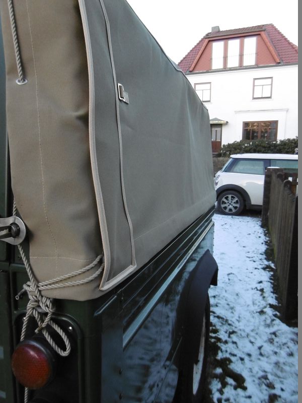

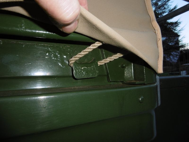

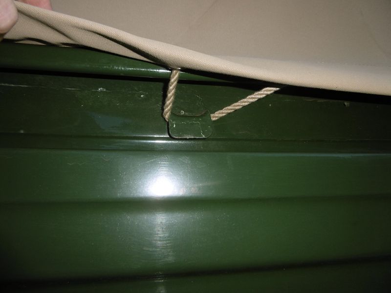

Meine 130er Plane ist etwas abgewandelt (weil im Heck eine feste Klappe montiert ist) und die Wanne ruht seit geraumer Zeit auf einem Wide Track Sankey, ...
... die Montage einer neuen Plane funzt jedoch immer noch genauso wie damals.

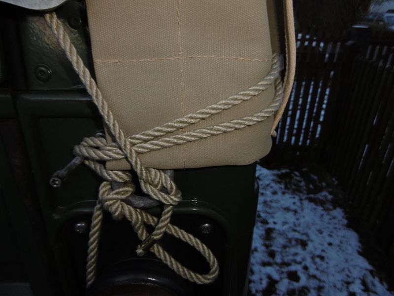

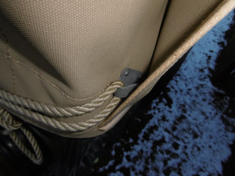

Das vordere Ende der Zurrleine wird zu einer Öse verknotet in den Haken eingehängt, ...
... und nach und nach mit den Klampen unterhalb des oberen Rands der Wanne nach hinten verspannt.
Das nach hinten zeigende freie Ende wird mit einem der hinteren Fixpunkte verbunden und wieder nach vorn, dieses Mal jedoch in die seitliche Tasche geführt, dort um den Haken geschlungen und wieder mit dem hinteren Fixpunkt verzurrt.
Die von oben kommende Zurrleine muss normalerweise durch die Heckpartie gefädelt werden, damit die gesamte Abteilung verspannt werden kann. Habe ich nie so ausgeführt.
Letztendlich wurde der hintere Schlabberlatz durch eine feste Klappe ersetzt. Wer viel Zeit hat, kann das hier nachlesen. YES

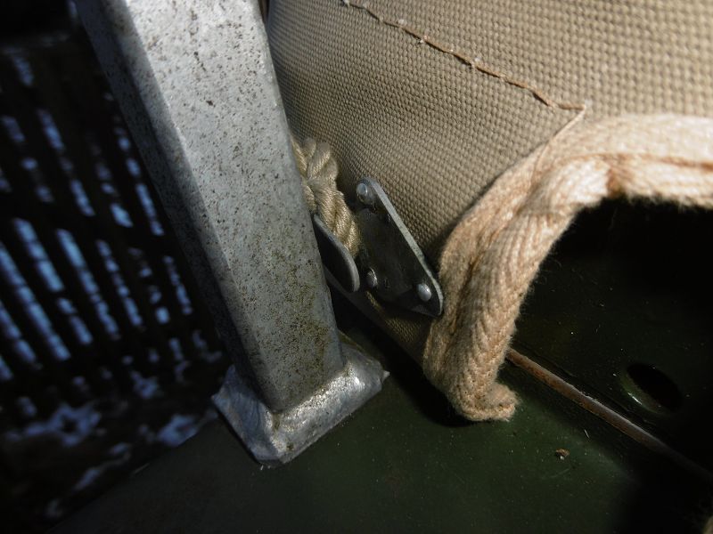

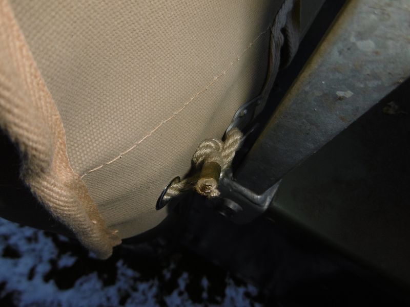

Die vordere Planenwand wird durch eine Winkelschiene mit der vorderen Stirnwand der Wanne verbunden und verspannt.
Land Rover hatte sich dafür Schnellverschlüsse ausgedacht.
Selbst Emanuel Ebner wollte diese seinem besten Kumpel nicht verkaufen! Ob wg. der Lieferbarkeit oder des Preises wegen, überlasse ich dem geneigten Leser. rotfl
So sieht es denn mit den originalen Verbindern aus:
Von unten betrachtet wurde meiner Knipse wohl zu kalt?
Wichtig bei den Baumwollplanen ist die dauerhafte Verspannung wenn die Plane nass ist!
Unverspannt laufen die Planen noch nach Jahren ein!!! Vertrau mir
Der perfekte Sitz wird erst nach einiger Zeit des Einlaufens erreicht. Das dauert je nach Feuchtegrad und Temperatur etwas Zeit. Geduld gepaart mit der Zeit des Nachspannes, kann sich hier nachhaltig auszeichnen!
Die Baumwollplane muss gegen Schimmelbefall imprägniert werden! Ja

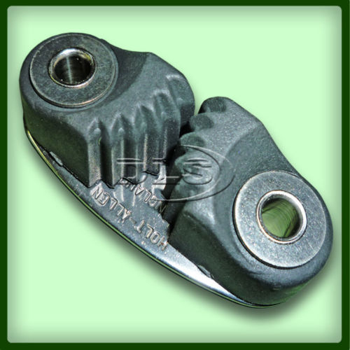

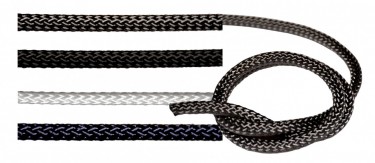

tu dir einen gefallen und wirf das beigpackte ""schnürdel"" sofort in den müll und besorge dir eine vernüftige .
am besten etwas aus dem Segelsport.
das hält dann ein zeiterl und läst sich auch viel schöner spannen.
das zeug das die in GB beipacken ist echt eine Frechheit.
gruss ,michi
der präsident
Karpatenfuchs
1. 130 defender 300tdi
2. discovery 2 td5 aut.2002
3. einige range rover P38 4,6
4. freelander 2.0 TD4
BeitragVerfasst am: 02.03.2018 13:44:06    Titel:
Servus !!
DAS teil habe ich gemeint :
RRC8002
https://www.ebay.co.uk/p/Land-Rover-Genuine-OE-RRC8002/650091741
mit den teilen ist das öffnen/spannen deutlich einfacher.
gruss ,michi
