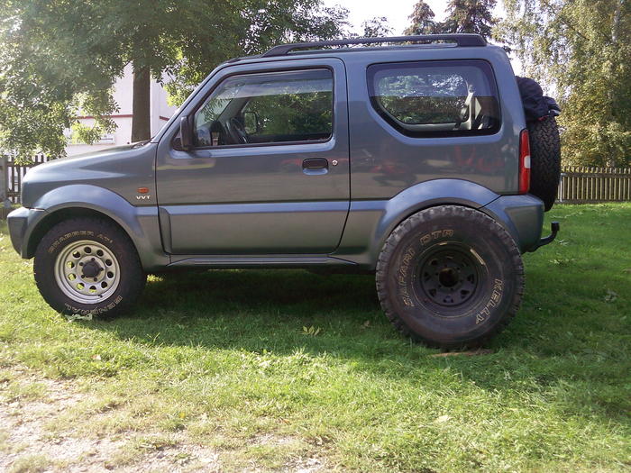

Mischbereifung, vorne 215/75R15 (28") und hinten 33*12,5R15:
Zu groß, zu schwer. Gibts eigentlich schon einen Verrückten, der Patrolachsen unterm Jimny hat?!

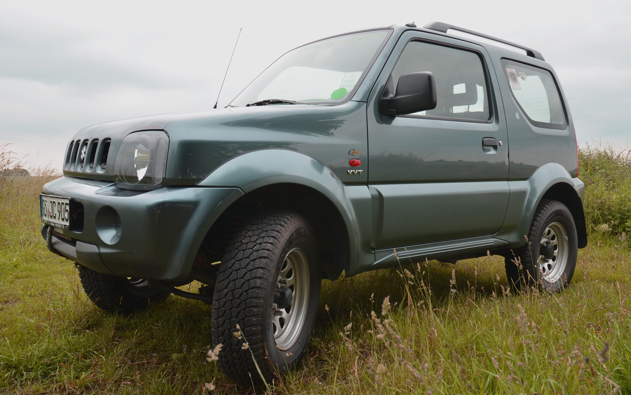

Und hier nochmal fast 29" a.k.a. 225/75R15 bzw 225/80R15:

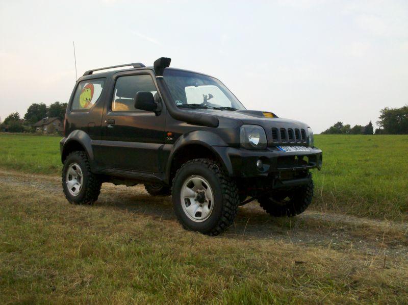

Hier mit runderneuerten 205R16 Marix Puma (750mm reale Höhe)
Leicht modifizierter Jimny Diesel: OME-Fahrwerk , Excenterbuchsen, 50mm Bodylift, 235/85R16 Federal Couragia auf 7x16 Vitarafelgen, 60mm Spurverbreiterung, Kürzere Differenziale, Automatische Sperre hinten, Scheibenbremsen hinten, Stabitrenner, Stahlflexbremsleitungen etc etc etc

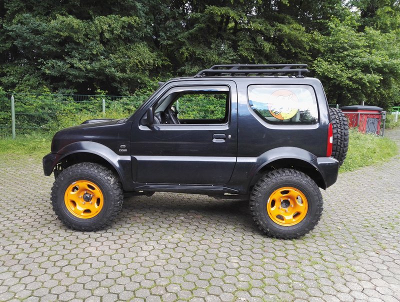

Jetzt mit 235/85R16 auf 7x16 Grand Vitara Stahlfelgen (reale Höhe 800mm)

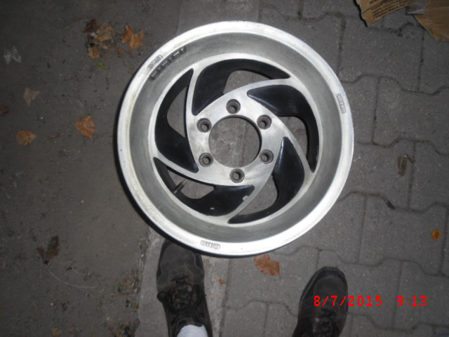

BeitragVerfasst am: 01.11.2016 10:53:10    Titel:

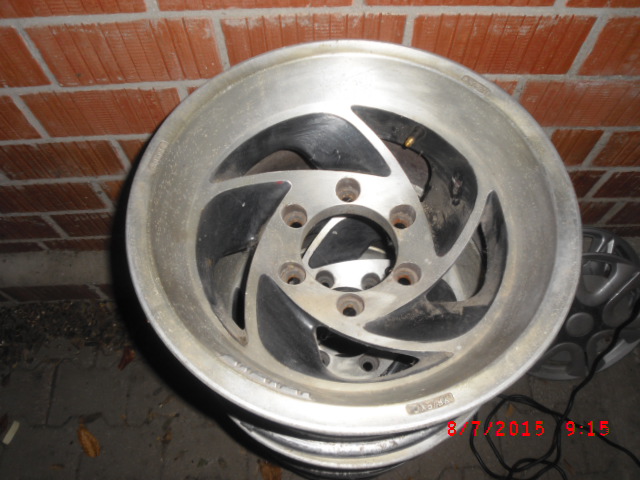

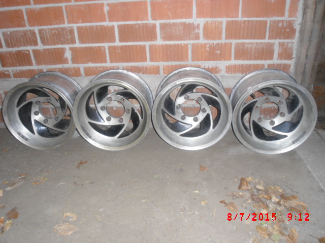

Hallo !!
Ich habe noch einen Satz 8x15 Felgen, mit Gutachten, waren auf einem Frontera A
Preis 200€ bei selbstabholung
Peter
Im Leben kann man sich "alles" erlauben, wenn man gewillt ist die Konsequenzen zu tragen
bukarest
Wohnort: gladbeck
1. frontera A
BeitragVerfasst am: 01.11.2016 11:05:08    Titel:
Sorry !!!
Passt nicht, Jimny hat 5 Löcher bei Lochkreis 139,7
Peter
