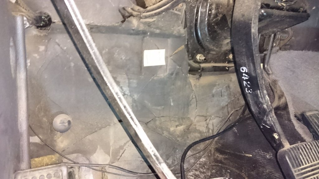

Ich hab letztes mal ein paar Kabel neu eingezogen und mal unter den Teppich geschaut. Normaler weise sieht man da dann Rost Hau mich, ich bin der Frühling , aber diesen habe ich glücklicherweise nicht gefunden. Was ich aber gefunden habe ich folgendes:
Da ist so ne Isolierung drunter (ne Art Gewebe stoffteppich / filz ca. 20mm dick) und darüber ne Bitumeschicht o.ä. welche langsam aber sicher zerfällt. Im Beifahrerraum hab ich sie bereits komplett weg genommen da sie sicher überall verteilte.
Nun will ich da frisch Isolieren (Bin da eh grad so in fahrt durch Haus Ätsch ). Nun wollte ich fragen ob ich da schlicht und einfach sowas nehmen kann:

Nimm lieber
https://www.amazon.de/gp/aw/d/B00LFM5CNC/ref=mp_s_a_1_1?__mk_de_DE=ÅMÅZÕÑ&qid=1520184109&sr=8-1&pi=AC_SX200_SY289_QL65&keywords=kaiflex&dpPl=1&dpID=21iw9oJFPnL&ref=plSrch
Oder Armaflex...beides das Gleiche
Das ist wie xtremisolator aus dem WoMo-Bau. Das ist geschlossenporig und saugt sich nicht mit Schwitzwasser voll...

Hi,
willst du nur thermisch isolieren oder willst du, dafür ist das Originalzeugs gedacht, thermisch und akustisch isolieren?
Mit Kaifex oder Armaflex kann man sehr gut thermisch isolieren und im geringen Maße akustisch hohe Töne etwas abdämmen.
Mit den Bitumen-Filz Matten kann man im kleinen Maße thermisch isolieren und hauptsächlich akustisch die Dröhn- und Poltergeräusche vom Motor/Reifen/Fahrwerk dämmen. Deswegen werden sie im Fußraum und der Schottwand verlegt.
Willst du im Fußraum annähernd den Effekt der Originaldämmung beibehalten könntest du sowas
http://www.stevens-shop.de/shop/Auto-Daemmstoffe/Verbundmatte-zum-Daemmen-und-Entdroehnen-15mm::4716.html
verwenden.
Für das Autodach würde ich dir klar Armaflex, oder das was Q-Rockz verlinkt hat, empfehlen.

Ja, im Fussraum ist es so ein misch masch... Das dröhnen nja, weiss nicht in wie fern man das bei einem Patrol eindämmen kann. Aber die Hitzeabstrahlung vom Motor bzw. direkt unterm Fussraum ist auch der Turbo und Auspuff, und ich stehe nicht auf warme füsse :p
Von dahher bin ich da hin und her gerissen.
Und meinen Stoff auf das Armaflex zu kleben sollte ja kein Problem sein schätz ich mal?
