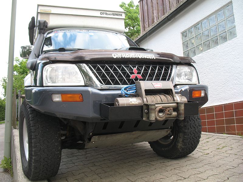

Ich habe meine Winde mittlerweile auf eine Trägerkonsole gebaut, welche im Bedarfsfall vor die Windenstoßstange gebaut wird.
Dicke steckbare Kabel wie sie in der Schweißtechnik Anwendung finden, erleichtern die Verkabelung.
Bei Nichtgebrauch ist die Winde gut geschützt gegen Salz und sonstige Umwelteinflüsse im Laderaum verstaut.
Sowas in der Art könnte ich mir bei der Serienstoßstange auch vorstellen:
