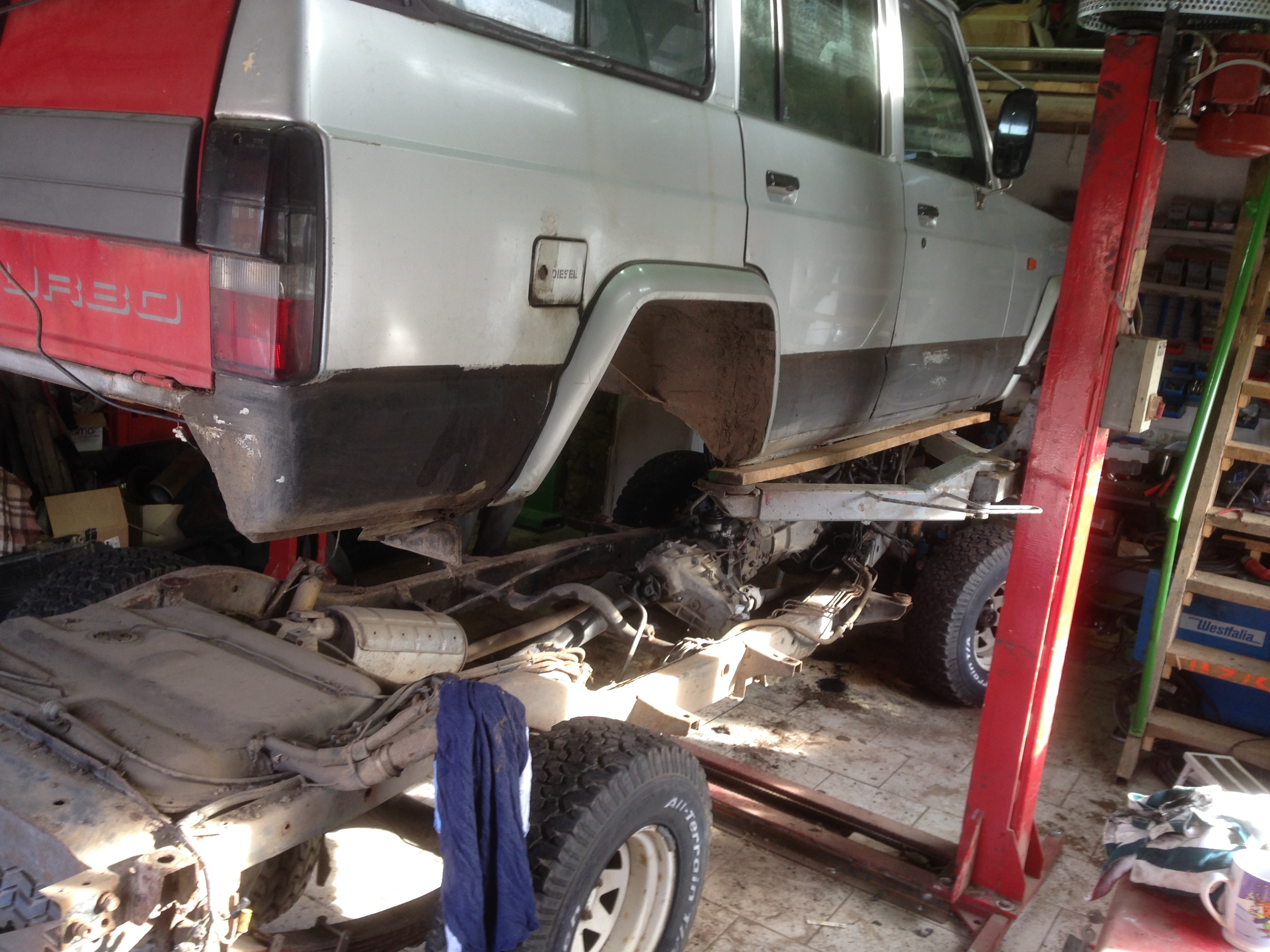

Hallo liebe Nissan-Gemeinde!
Ich restauriere gerade einen W260. Bei der Demontage des Aufbaus vom Rahmen ist mir aufgefallen, das alle Lagergummis und -Teller, die den Aufbau auf dem Leiterrahmen halten, nicht mehr zu gebrauchen sind. Langsam verzweifele ich auf der Suche nach Ersatz. In diversen Teilekatalogen ist der W260 nicht geführt, auch nicht der 160er. Für die Nachfolger Y60 und Y61 finde ich entsprechende Kits für 400 Teuronen Obskur
Da nicht entsprechend vermerkt, gehe ich nicht davon aus, das diese auch beim Vorgänger passen? Im Forum habe ich leider keinen passenden Beitrag gefunden.
Wer weiß Rat??
Patrolflo
 Dateiname:  IMG_1911.JPG
 Dateigröße:  1.89 MB
 Heruntergeladen:  205 mal

BeitragVerfasst am: 24.03.2018 22:31:30    Titel:
Glückwunsch,
BJ 2,8 T ? mach doch mal ein Paar mehr Bilder, Bühne haste ja schon , Neid.
So weit bin ich leider noch nicht, ich muß erst meinen Fußboden begradigen, werde aber sicher auch noch jede Menge Teile benötigen.
Schon mal überlegt, dir die Gummis selbst zu fertigen?
Blockware von Gummi gibt es ja.
