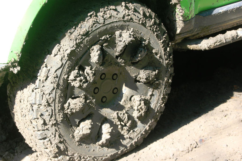

Warum auf gar keinen Fall 18"???
Falls man nach einer gewissen Zeit auf D4 umsteigen will, passen nur 18". Und dann kann man die 17" gleich wieder weg schmeißen. Klar, man hat weniger Gummi um die Felge, aber für die Alpen...
Außerdem würde ich für das, was Flinte vor hat, nur einen AT verwenden. 265x65 R18 passen ohne Nacharbeit (zumindest bei mir) in den Radkasten. Außerdem geht das Rad mit etwas tricksen auch in die Reserveradmulde.
Falls Flinte Felgen kaufen möchte, würde ich von den Mudtech-Felgen abraten!
1. sind sie sauschwer, wobei ich nicht weis, wie schwer die Compomotive-Felgen sind.
2. setzen sie sich mit Matsch voll und man hat große Schwierigkeiten, sie ohne Abnehmen des Rades wieder sauber zu bekommen.
Eintragung muss erfolgen. Da Du anscheinend noch viele Fragen hast, sprich am besten mal Peter an! Da bekommst Du Beratung und alles was Du brauchst.
