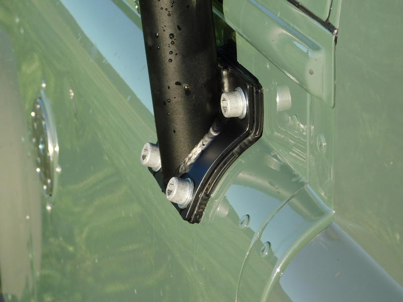

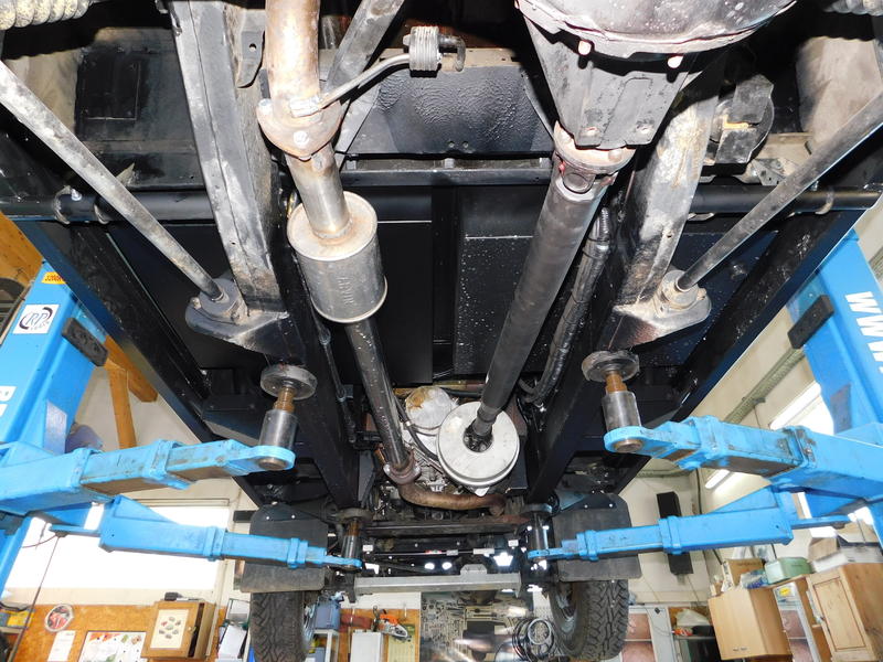

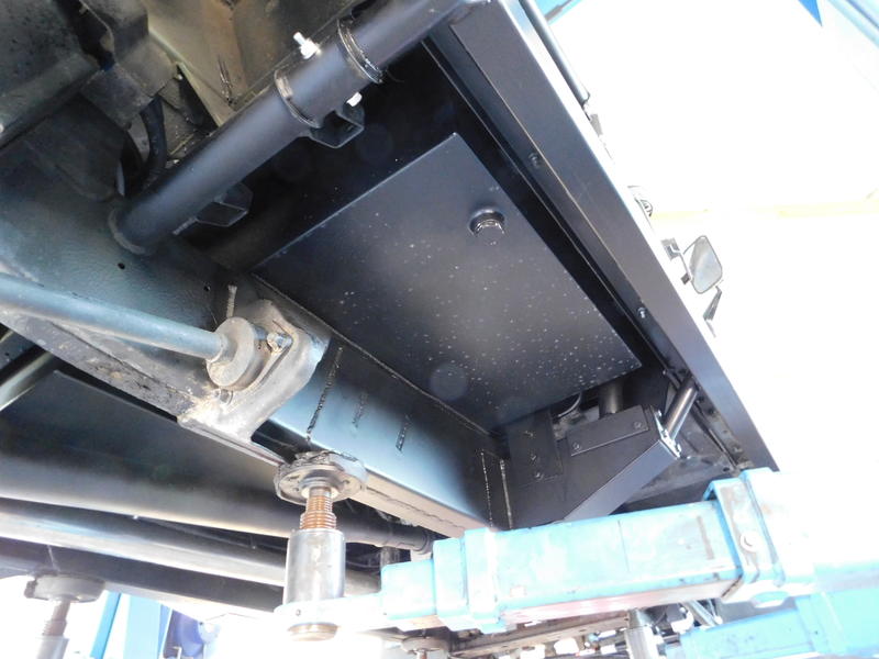

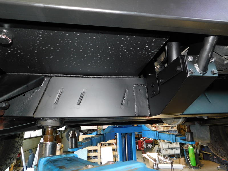

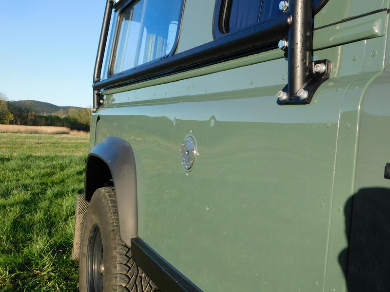

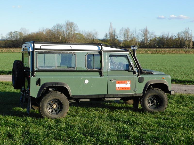

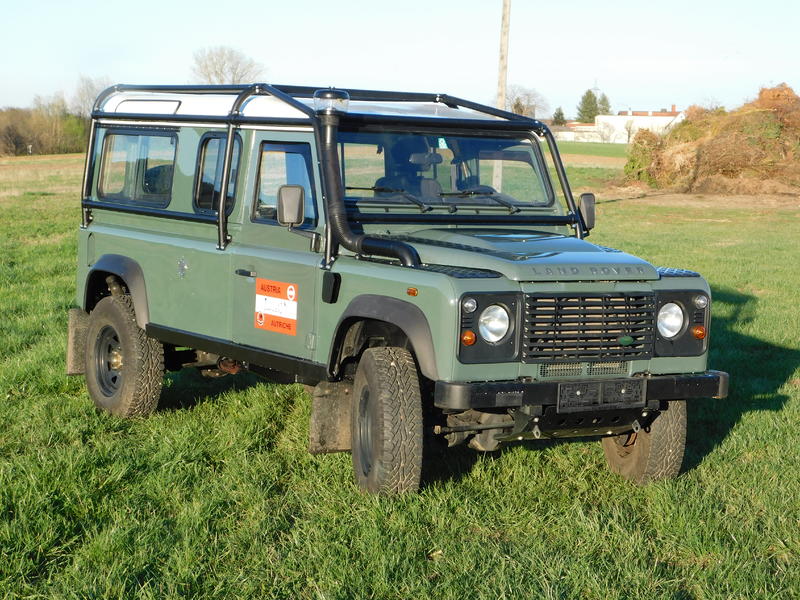

hier mal schnell ein paar Fotos . innen muss ich ihn noch fertig zusammenbauen und dann komplett reinigen . die sonne schien aber gerade so nett , da musste ich ein paar Fotos machen.
alles in allem ganz gut gelungen denke ich .
ein paar dinge müssen noch gemacht werden und das eine oder andere gefällt mir jetzt nicht mehr soooo gut .
das vordere fenster hätte ein paar cm weiter nach hinten müssen . dafür hätten wir zwar innen die Seitenteile etwas anders bauen müssen aber das hätte sich wohl ausgezahlt. ich muss beim nächsten mal einfach etwas genauer planen.
über die farbe breiten wir mal den mantel des schweigens ,da wird der lackierer noch mal ran müssen.
am montag wird noch das eine oder andere montiert und dann geht's mitte der Woche zum TÜV.
gruss ,michi

Top YES
Größere Räder würden ihm jetzt verdammt gut stehen. Winke Winke

285x75x16 oder 285x60x18 wären sicher nett.
und eine Winde
und ein zaaartes upgrade des Motors
und echt geile sitze
und und und ....
in so ein Auto lassen sich gaaaaanz locker noch ein paaaaaaar tausend euro versenken aber ich denke jetzt ist es mal gut fürs erste.
die kundschafft geht aber einer ehrlichen arbeit nach und da fällt das Geld leider nicht von den bäumen.
der innen ausbau wird grössenteils vom kunden selber gemacht , der würde bei mir ja noch mal eine Stange Geld kosten .
ich hätte gern die kundschafft vom tibus , DANN würden mir jetzt noch ein PAAR dinge einfallen .
das ganze projekt war ja auch nur möglich weil ich gern wieder mal so etwas machen wollte und daher den Rechenstift in der Schublade gelassen habe.
rein kaufmännisch gedacht wäre der umbau ein "" Kopfschuss "" .
man lebt ja aber nicht nur um Kupplungen zu tauschen , daher scheiss also manchmal aufs Geld.
gruss ,michi

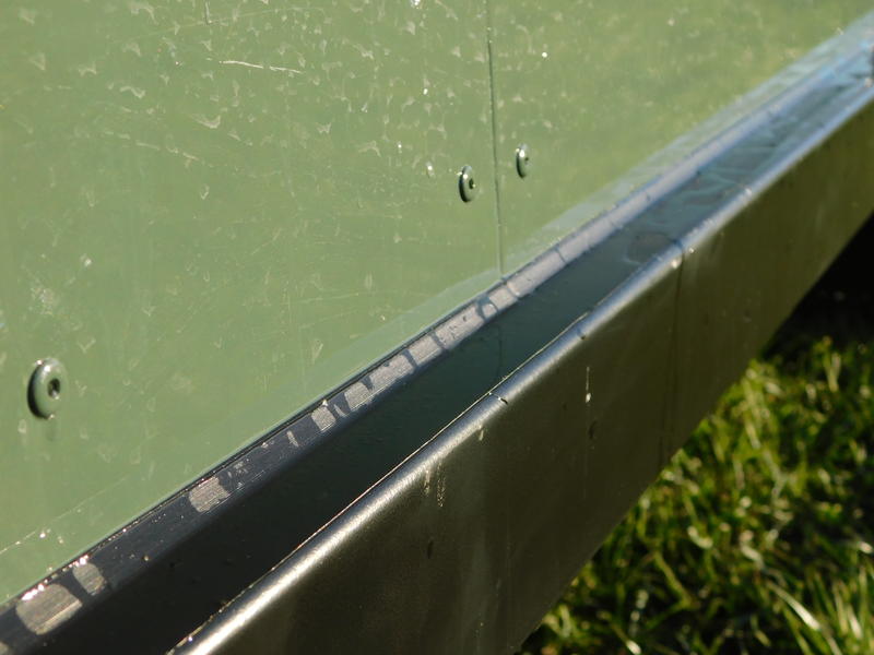

Insgesamt echt gut geworden, wenn auch die Optik mit dem kurzen Hecküberhang ungewohnt ist. Aber praktisch im Gelände und auf Pisten. Die Gummiprofile zwischen Schwellerschutz und Karosserie sehen gut aus. Schönes Detail!

danke für die Blumen ....

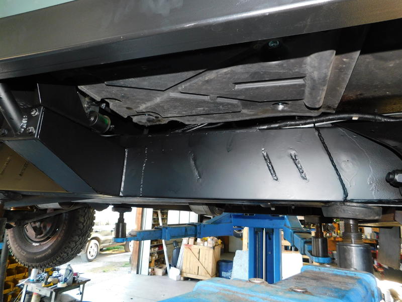

das gummiprofil ist aber keines ,es ist eine ziemlich genau gezognene ""klebt und dicht "" naht .
der abschluss zwischen rockslider und Karosserie war nur auf 2mm genau ,DAS war mir zu wenig und hat mich gestört. JETZT passt es optisch perfekt.
wenn man beim Defender mal anfängt es mit den ""spaltmaßen"" etwas genauer zu nehmen kommt man ziemlich schnell ins schwitzen. auf einemal stören einen 2-3mm.
bei einem serienmässigen Defender ist alles unter 1cm unterschied ja normal aber wenn man anfängt es neu zu machen will man es ja besser machen .
ich bin ja ein echter verfechter der "" die form hat der Funktion zu folgen "" Fraktion aber mit den jahren entwickelt man halt dann doch die liebe zu Detail.
die Türen muss ich übrigens noch mal neu einstellen ,die haben zwar perfekt gepasst aber nach jedem zweiten mal auf die bühne heben verändert sich irgendwie das halbe Auto traurig Nee, oder? .
der Tankdeckel des zusatztankes gefällt mir jetzt gar nicht mehr ,den werde ich auf jeden fall zumindest noch in wagenfarbe lackieren.
gruss ,michi
