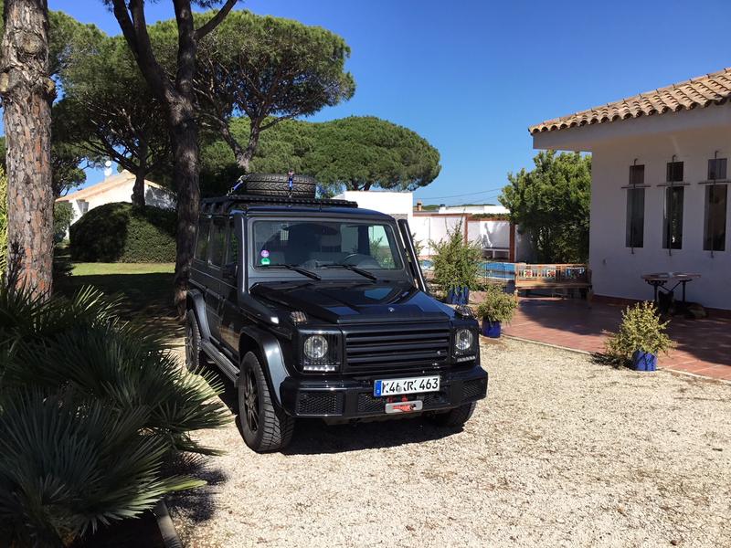

bei vielen fahrzeugen ist ja der lufteinlass vorne und geht dann nach hinten zum luftfilter. jetzt gehen viele schnorchel nach vorne, d.h. man muss den luftstrom zum luftfilter durch den schnorchel nach vorne gelegt, dann durch den kotflügel und innen wieder nach hinten zum lufi geführt werden. welchen sinn hat das? und kann man nicht direkt in der nähe der spritzwand durch den kotflügel gehen? oder ist die führung des luftstromes wichtig für den motor?

Wie meinst Du das mit vorn und hinten?

in deinem bild ist der schnorchel am rahmen der windschutzscheibe befestigt, also "hinten" und geht am kotflügel nach vorne und dort durch den kotflügel in den motorraum. jetzt kenn ich deinen motor nicht und weiss nicht, wo sich der lufi befindet, häufig aber hinten in spritzwandnähe. also muss die luft wieder nach hinten geführt werden.

Der Luftfilter beim G sitzt direkt am seitlichen Lufteinlaß, also dort, wo der Schnorchel im Bild vorn endet. Die Führung des Luftstromes ist für den Motor aber irrelevant, der Schnorchel muß nur einen ausreichenden Durchmesser besitzen, damit er kein Strömungshindernis darstellt.
