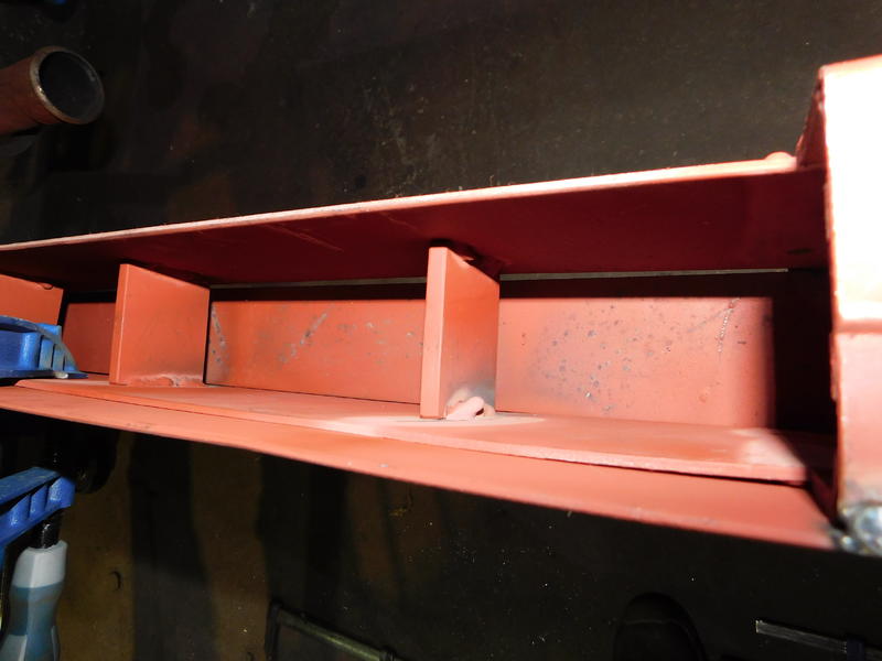

du sollten die belche schon VOR dem einschweissen auf der Innenseite lackieren.
es gibt dafür extra lacke ,die halten die Hitze aus und es läst sich auch auf ihnen schweissen .
zb:
easy -weld primer von crea-tech .
oder
https://www.lackundfarbe24.de/de/Metalllack-und-Metallgrundierung/Grundierung-fuer-Metall/1K-Metallgrundierung-Metallhaftgrund/M... [Link automatisch gekürzt]
wir lackieren alle teile die wir einschweissen nach dem anpassen und VOR dem einschweißen 2 lagig mit dem zeug .
wenn du blanke bleche einschweißt kannst du eigendlich das ganze dann nur mit möglichst viel ""Hohlraum wax " fluten und hoffen das dadurch das ganze blanke blech gut abgedeckt wird.
gruss ,michi

ein stahlteil sollte ERST MAL lackiert sein .......
an besten mit einem epoxy lack ....
wenn man DANN in die HOHLRÄUME noch sanders spritz ist das in der tat nicht schlecht.
sogar so ziemlich das beste für hohlräume.
mike sanders als lack ersatz zu bezeichnen würde aber etwas zu weit gehen Heiligenschein Heiligenschein
gruss ,michi

Heißt also:
Bleche anpassen, mit euerm Spray versiegeln und dann einschweißen.
Danach Loch bohren und mit Wachs fluten, Loch mit Gumminippel verschließen.
Soweit so gut

Die Schweißnaht wird immer ein problematischer Bereich bleiben.
Ich verwende bevorzugt verzinkte Bleche, aber auch hier muss der Schweißbereich blank sein.
Wachs ist nur die 2.Wahl, Mike Sanders ist langfristig besser! Mit der Hohlraumsonde kommt man aber immer irgendwie an
den Schweißbereich, und dann ordentlich mit dem FETT(!) draufhalten.
Und ja, Schweißprimer sind eine gute Basis, wenn man keine verzinkten Bleche benutzt.

wir sind jetzt dazu übergegangen bei reperaturen an der karosserie möglichst gleich ein nicht rostendes blech zu verwenden.
also edelstahl.
ist halt ein bisserl härter in der bearbeitung.
spritz verzinktes blech ist aber natürlich auch eine möglichkeit.
