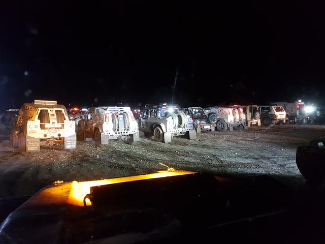

Nachtetappe war echt mal was ganz anderes! Wahnsinnig aufregend und definitv eine ganz andere Nummer als tagsüber.
Der etwas chaotische Massenstart nach Leuchtrakete war super!!! Die Rakete haben wir aus unserem serie 3 Fenster heraus, leider garnicht sehen können YES aber egal.
Dann wie wild mit alle Mann über das Feld geheizt. Und dann plötzlich eine Matsch-Pfütze... Das wars dann auch mit der LED Beleuchtung. Ab diesem Punkt hatten wir zunehmend schlechte Sicht. Wie die anderen Teams sind wir teilweise im Blindflug irgendwelchen Autos hintergeflogen!!

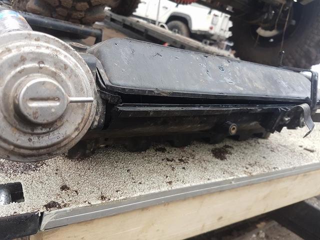

Ein plötzliches PENG führte zu massivem Leistungsverlust..

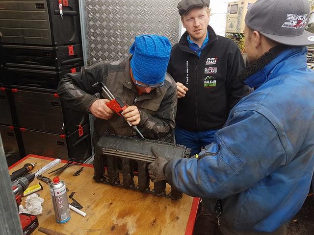

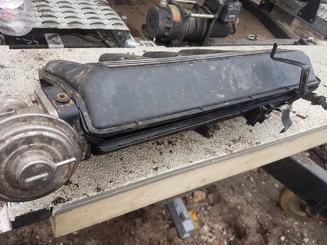

Im Camp haben wir dann festgestellt dass die BMW Ansaugbrücke längs an der Naht aufgeplatzt ist!!! Damit hätte ich im Leben nicht gerechnet.
also rüber zu Robert um das Dingen zu flicken. Ein Stück von einer abgefallenen Unterbodenverkleidung eines Audis setzte Robert in den Spalt und klebte es dann mit 2K Kleber zu. Das ganze sah wirklich genial aus. Bei einem späteren Fahrversuch zeigte sich dann allerdings, dass dies nicht gehalten hat. Trotzdem an dieser Stelle nochmal heißen Dank Robert! War echt super!

Hallo, war sehr schön Euch wiederzusehen. Nächstes mal hält die Klebung.
Nach Rücksprache mit Torsten, hätten wir die Ansaugbrücke mechanisch Verbinden sollen.
(Gewindestangen, Blechschrauben, Lochband,....)
Der Druck welcher in der etwa 1m2 großen Ansaugbrücke herrschte, ist einfach zu viel für den Kleber.
Der 2K Kunststoffkleber würde es zwar 100% dichten, doch nicht ohne mechanische "Stütze" war es abzusehen, daß es nicht hält.
Ein "Schlauer" könnte sogar ausrechnen welcher Druck auf der 80cm langen Klebefläche herrschte.
Tut mir Leid das ich während wir des Teil geflickt haben nicht selbst draufgekommen bin.

ach was... passt schon. ich glaube mit einer mechanischen Klemmung hätte das ebenfalls nicht gehalten... Es sah im Nachhinein so aus, als wäre die Klebenaht seitlich voll weggesprengt worden.
Und bei DER Belastung im Rennen, geht ja sowieso alles kaputt was nicht perfekt ist Hau mich, ich bin der Frühling Supi

ich würde das kunststoffteil in die tonne werfen.
selbst ein neues teil ist durch die lange klebefuge anfällig.
am besten aus alu oder Edelstahl nachbauen.

joo Ladedruck ist auf jeden Fall etwas höher! Weiß grad nicht mehr genau wie viel. Ich mach dem nächst nochmal ne Messfahrt. Am Laptop (INPA) sieht man ja schön alle Live Werte.
LLK ist ca. 3mal so groß wie im E46. Reicht dicke.
AGR ist mittlerweile zumindest vom Unterdruck abgeklemmt. Das Ventil öffnet somit nicht um dreckiges Abgas beizusteuern. Aber da hohl ich mir noch ein AGR blanking kit. for sure.
slebstgedrehte Ansaugbrücke aus Alu oder Stahl wäre natürlich nett. Da fehlen mir aber die technischen Möglichkeiten das selber herzustellen.
Da ich in England mit meinem Umbau eine rieeesige Umbauwelle ausgelöst habe (es gibt eine facebook Gruppe mit knapp 2000 Leuten), habe ich da aber auch direkt schon was angedreht bekommen. mal sehen.
ansonsten würde es auch ein Neuteil tun. Die Ermüdung entsteht ja über Jahre. Jahre von Hitzestress.
