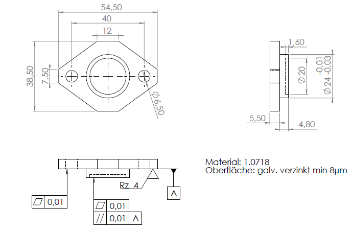

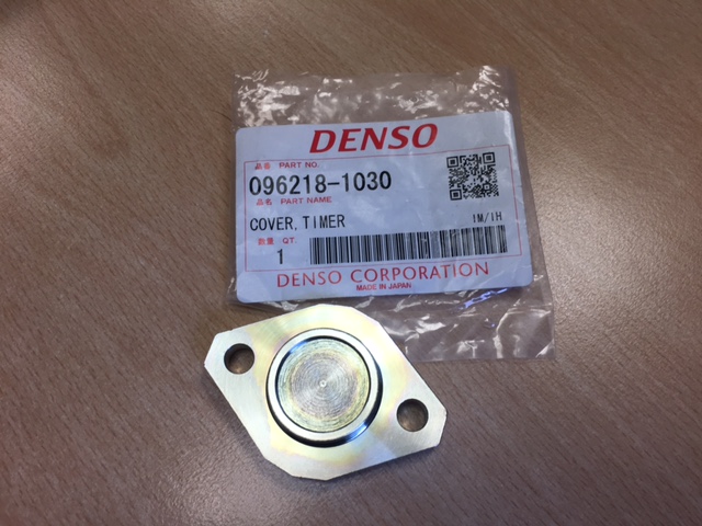

Ich musste mir jetzt den Deckel auch kaufen.
5,22€ kostet das Teil momentan in Spanien. Jedoch ist der Versand schon etwas happig. Am Schluss war ich bei knapp 50€. Obskur
Ich hab euch einfach mal eine Zeichnung gemacht, falls noch jemand den Deckel braucht und Maschinen zur Verfügung hat. Smile
Grüße
Chris
Sau gut. Du bist der Beste! YES YES
Danke!

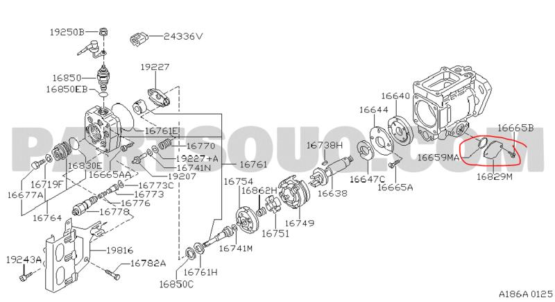

eine kurze Zwischenfrage, welche Platte ist das, die man zu ersetzen hat?
a)
oder
b)
ChrisNbg
Mit dabei seit Ende 2015
Wohnort: Nürnberg
1. Skoda Octavia Scout '18
2. Nissan Patrol Y61 2,8 lang '00
BeitragVerfasst am: 07.05.2018 07:07:59    Titel:
die 16829M aus dem ersten Bild.
An die andere kommst du nicht ran, weil da ja der Motor ist.
Grüße
Chris
dennmo
Mit dabei seit Ende 2016
1. Patrol Y61 2.8 TD6
BeitragVerfasst am: 07.05.2018 07:41:25    Titel:
hab'smir gedacht. danke.
