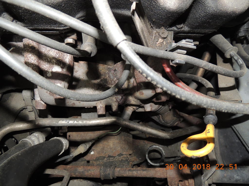

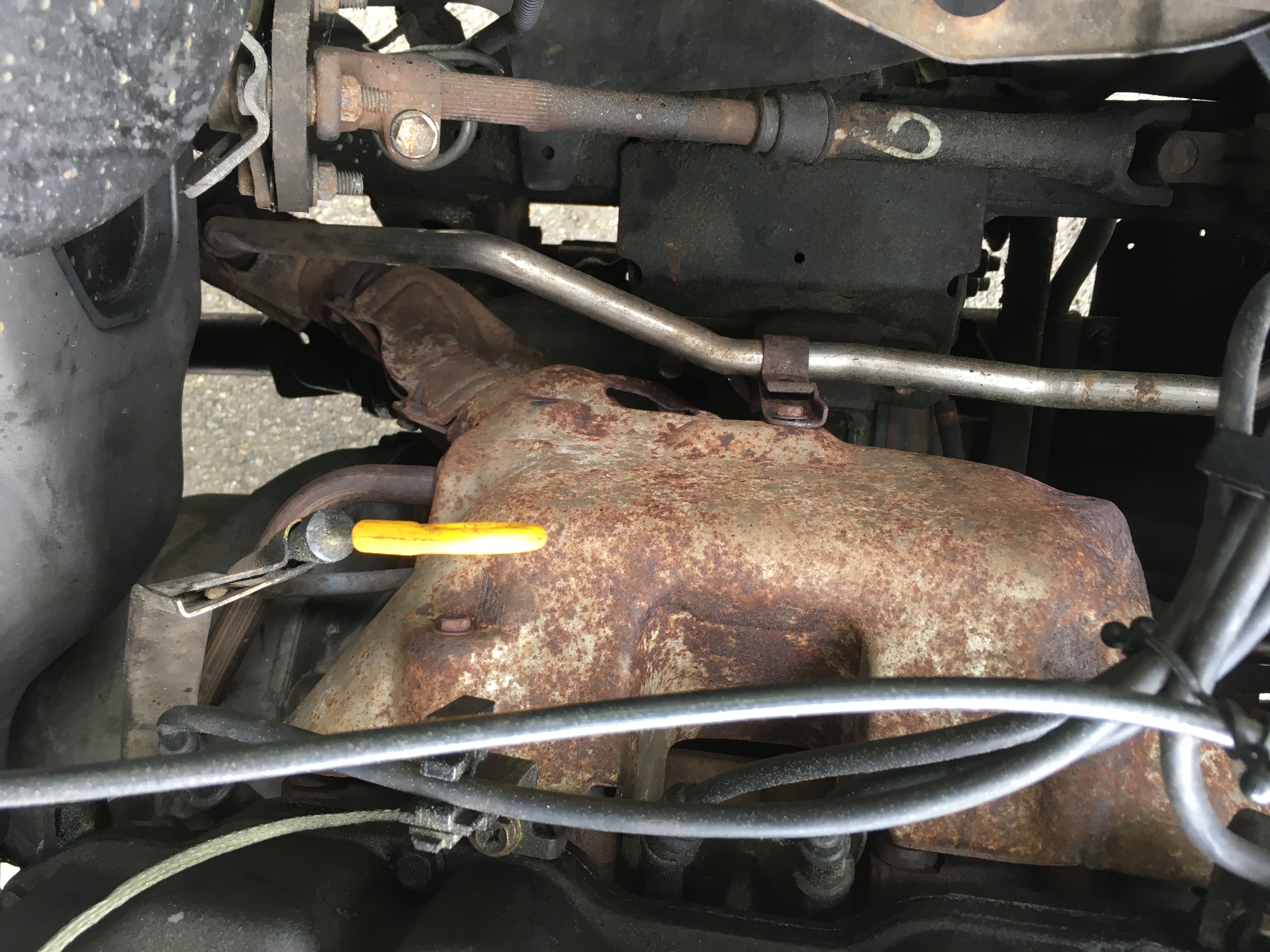

Ich habe keine Lambdasonde, sollte dann der Motor nicht im Notprogramm laufen, ohne die Sonde? Oder? Was haben die beim Motorumbau gemacht? Obskur
Ich habe mal ein Foto angefügt, da wo keine Lambda ist ist auch kein Kabel...

Ich hab zwar keine Ahnung von DEM Motor, aber für mich sollte sie da sitzen wo die Aussparung im Hitzeschutzblech des Krümmers ist.

Das ist die Stelle wo sie bei mir sitzt. Bei mir fehlt nur das Hitzeschutzblech.
Auf dem 2. Bild ist aber auch eindeutig ein durchgescheuerter Unterdruckschlauch vor dem Zylinderkopf zu sehen.
So was solltes Du auch penibel durchchecken.
Ohne Sonde dürfte er auch noch laufen, aber eben komplett ungeregelt. Würde mich nicht wundern, wenn Dein enormer
Verbrauch auch daher kommt.
Aber wie gesagt, such Deinen kompletten Motor nach undichten Unterdruckschläuchen ab! Vertrau mir

gut gesehen! Ja, das Foto habe ich wegen des Schlauches gemacht... @Stefan kannst du mal schauen in welche Richtung das Kabel der Sonde verschwindet? Wenn ich keinen Sonde habe müsste ja wenigstens der Stecker zu finden sein...
