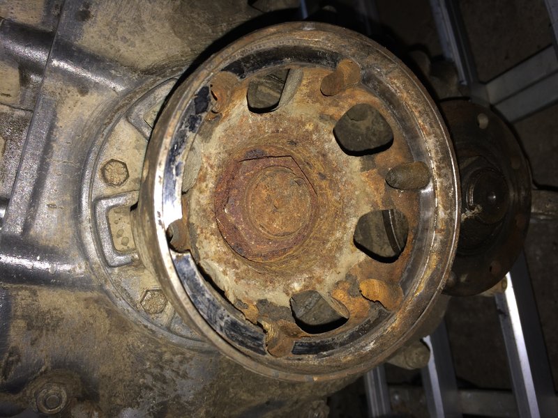

ich bin gerade am verzweifeln. Ich muß den Flansch der Eingangswelle von einem VG080 demontieren. Die Mutter hat eine Schlüsselweite von 36mm. Im 3/4" Knarrenkasten habe ich auch eine 36er Nusse. Diese passt aber nicht, da die Nuss aber maximal einen Außendurchmesser von 47mm haben darf und die die ich habe hat 51mm. Jetzt habe ich schonmal bei den verschiedenen Werkzeugherstellern geschaut und dort finde ich auch welche für den 1/2" Antrieb, aber die habe dann 48mm Außendurchmesser. Geht das nur mit einem Spezialwerkzeug von Mercedes?
Hier mal zur Verdeutlichung ein Bild um welche Mutter es sich handel.
Danke für eure Hilfe.

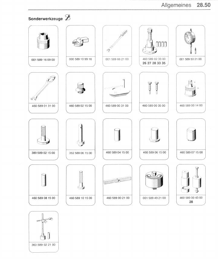

Meistens sind die Spezialwerkzeuge beim Sternehändler nicht so teuer wie man meint. Ich würde dort als erstes anfragen.

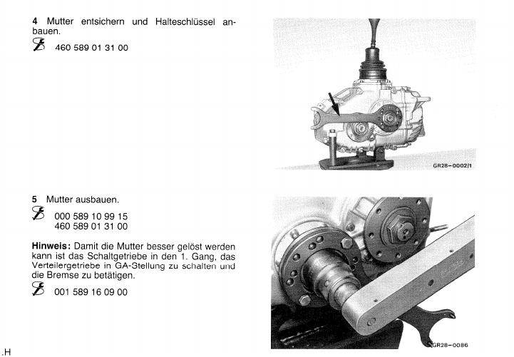

Die Alternative wäre für mich eine Schlagschraubernuß zu besorgen und die auf das erforderliche Maß abdrehen. Schlagschraubernuß deshalb, weil deren Material meist zäher ist als das „normaler“ Nüsse, und die trotz der durch das Abdrehen verringerten Wandstärke immer noch stabil genug sind.
Hier 2 Auszüge aus der „Wolf”-Reparaturanleitung:

nach dem entfernen von dem vorhandenen Rost im Flansch ging eine 36er Nuss mit 1/2" Antrieb rein. Dann einen Adapter auf 3/4" drauf und mit großen Schlagschrauber lösen. Die Nuss (ist eine von KS Tools) hat das gut überstanden. YES
