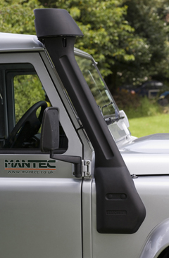

ich suche für besseren Luftfluss einen Schnorchel, der durch die ausgeklinkte Motorhaube geführt wird. Den gibt es wohl nur custom made. Hat jemand so ein Teil zu verkaufen? Das Bild habe ich irgendwo geklaut, sorry.

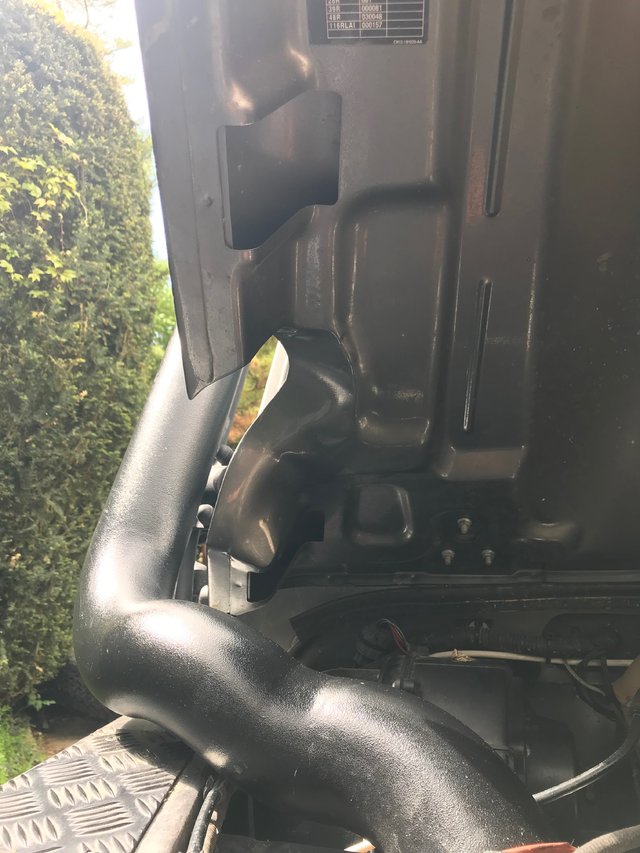

Ohne Käfig, also mit Halterung am Scheibenrahmen kann ich gegen Auftrag fertigen.
Bei Fahrzeugen mit Käfig müssen die Halter am Fahrzeug (am Käfigrohr) angepasst werden.
Also entweder Auto zu mir, oder Halter selber anpassen.
AD des Schnorchels ist 88,9 und 2mm Wandstärke.
Das war weiter auf die Schnelle noch nicht ganz fertig. Kantenschutz in der Haube fehlt noch.
geht auch ohne Kantenschutz Winke Winke
ist auch die wie ich denke langfristig bessere Lösung
die schönere sowieso Ätsch

BeitragVerfasst am: 01.05.2018 22:22:42    Titel:
Bei einer doppellagigen Td4 Haube aus Stahl gehört das so. Keine Frage. Bei der einlagigen Td5 Haube aus Alu geht das nicht so.

BeitragVerfasst am: 17.05.2018 12:29:17    Titel:
sind dann doch 3m Schweißnaht so ein Schnorchel, wenn man einen fließenden Verlauf ohne Knicke haben will und der RAM-Air gerade zur Dachkante sitzen soll Winke Winke
Fertig ist er und geht auf die Reise Winke Winke
